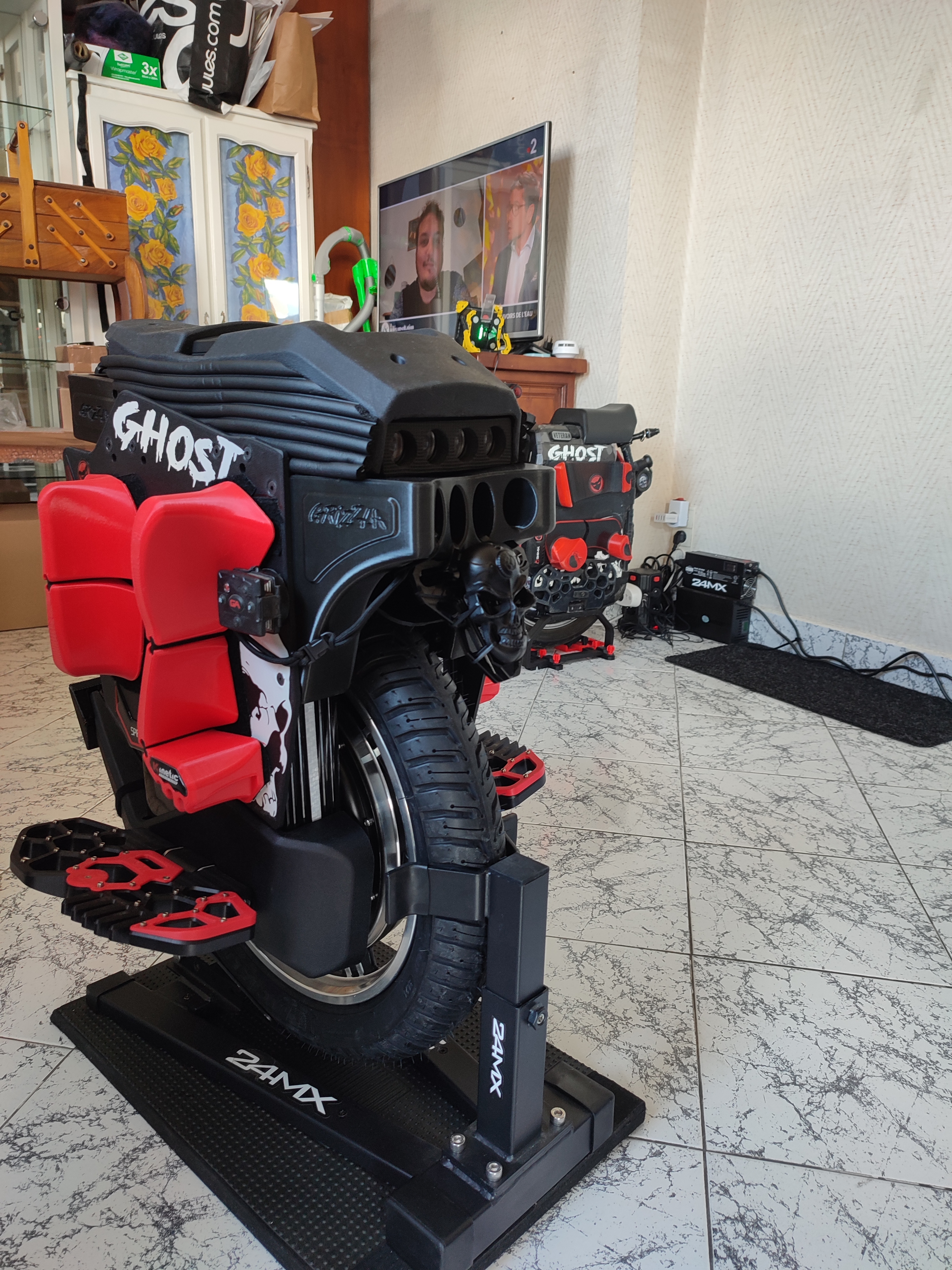

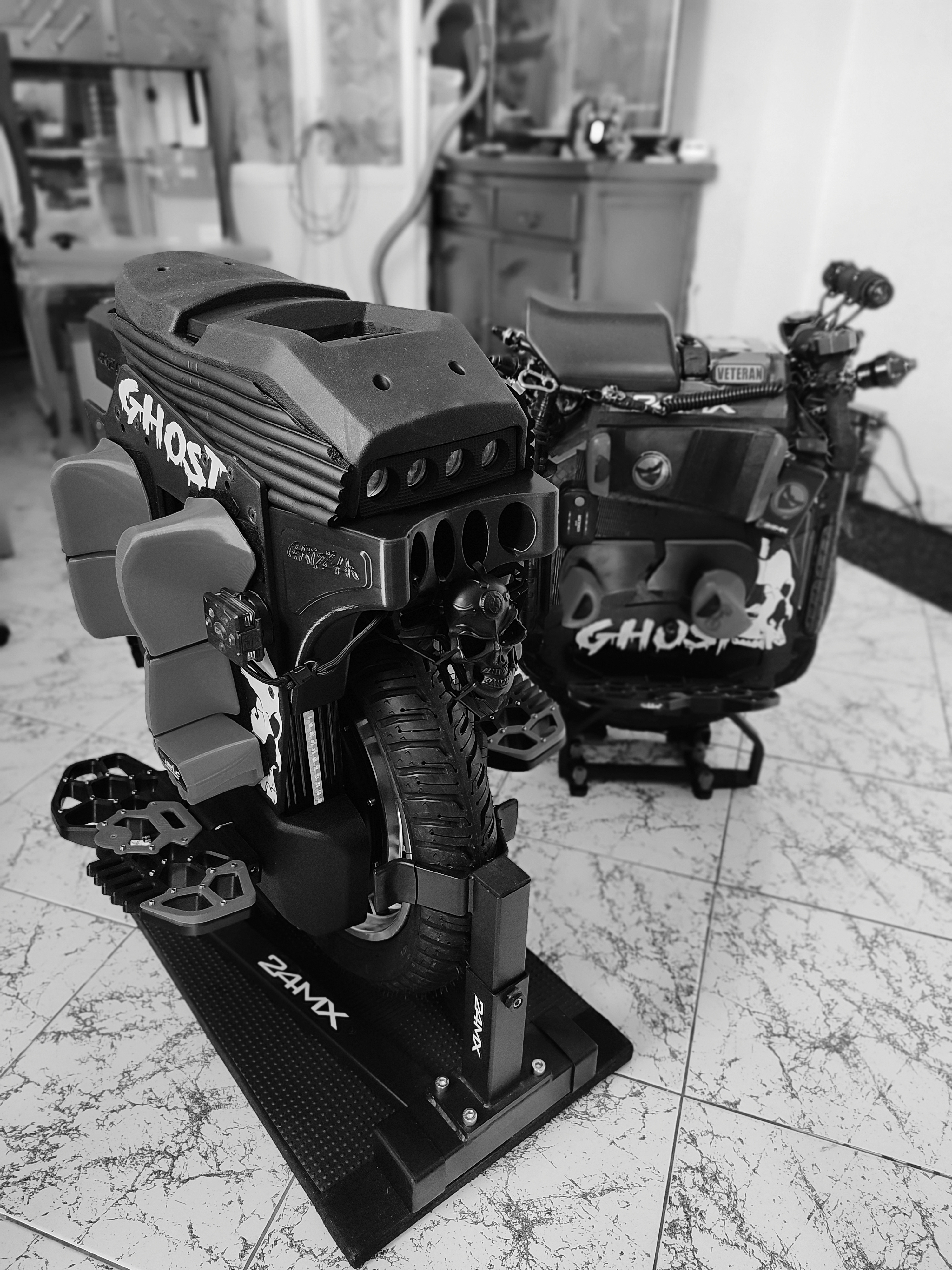

Exo Posté(e) le 16 septembre 2022 Partager Posté(e) le 16 septembre 2022 (modifié) Hello , uniquement la roue ? Je sais pas je ne suis pas encore passé par la balance Mais si tu prends le poids de la Master 36 kg Il faut lui rajouter : les pads peut être 1.4kg max pour les deux côtés (kinetic) les plaques latérale s de protection batteries x 2 poids je sais pas 1/1.2kg les deux Béquille 110 gr 🤣 Garde boue supplémentaire 120 gr Pédales Nylonove elles sont moins lourdes de presque 400 gr sur les originales donc -400 gr Soufflet de protection suspension 20 grammes Le nouveau siège +800/900 gr Cadenas nomade Abus + alarme+lumière guardian Angel 270 gr 30 gr de stickers ☠️ Nous sommes à 39kg pour une roue complète avec quelques accessoires lampes plus cadenas plus alarme si tu retires ces trois éléments celà donne plus 2.5kg en plus du poids de la Master avec siège renforcé c'est rien pour une roue comme celle ci surtout avec un pilote de 72 Kg après avoir bien manger Edit : Poignée, avant arrière Grizzla plus 800 gr Modifié le 16 septembre 2022 par Exo 1 Citer Lien vers le commentaire Partager sur d’autres sites More sharing options...

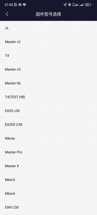

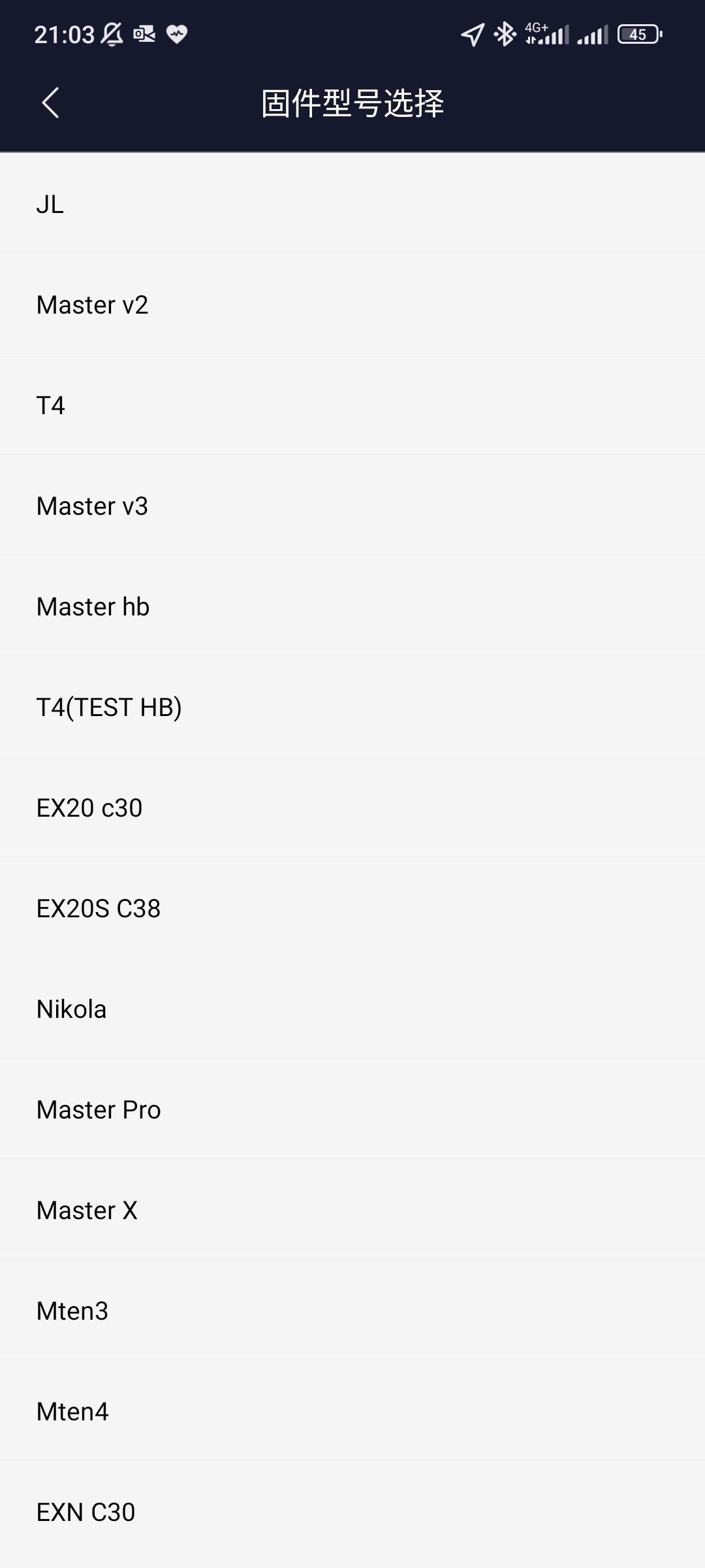

Erete Posté(e) le 16 septembre 2022 Partager Posté(e) le 16 septembre 2022 Enfin, j'ai pu chercher ma master. Je l'allume, le gars du magasin me dit de faire les mises à jour, et quelque bip plus tard... Ecran noir et elle s'allume plus. Degouter. 2 Citer Lien vers le commentaire Partager sur d’autres sites More sharing options...
Frifrilaw7 Posté(e) le 16 septembre 2022 Partager Posté(e) le 16 septembre 2022 il y a 56 minutes, Erete a dit : Enfin, j'ai pu chercher ma master. Je l'allume, le gars du magasin me dit de faire les mises à jour, et quelque bip plus tard... Ecran noir et elle s'allume plus. Degouter. ta télécharger l'appli sur le site begode ? ta master acheter en magasin en France ? en espérant que tu puisse résoudre ton problème, J'espère que la mise a jour n'a pas fait planter ta master! Citer Lien vers le commentaire Partager sur d’autres sites More sharing options...
Erete Posté(e) le 16 septembre 2022 Partager Posté(e) le 16 septembre 2022 à l’instant, Frifrilaw7 a dit : ta télécharger l'appli sur le site begode ? ta master acheter en magasin en France ? en espérant que tu puisse résoudre ton problème, J'espère que la mise a jour n'a pas fait planter ta master! Oui à eroue... Elle fonctionnait très bien avant, juste un réflexe de vérifier toujours les mise à jour. J'aurais dû rien faire... Citer Lien vers le commentaire Partager sur d’autres sites More sharing options...
Frifrilaw7 Posté(e) le 16 septembre 2022 Partager Posté(e) le 16 septembre 2022 il y a 3 minutes, Erete a dit : Oui à eroue... Elle fonctionnait très bien avant, juste un réflexe de vérifier toujours les mise à jour. J'aurais dû rien faire... soit tu leur ramènent et après ils se demerdent pour te la ranimer 💥 Jai fais appel a eux pour avoir les codes pour débrider ma nikola ca s'est bien passer , mais vue le prix que tu as dépenser ils devraient connaitre la bonne mise a jour , pas normale tout ca 🤔 Citer Lien vers le commentaire Partager sur d’autres sites More sharing options...
Erete Posté(e) le 16 septembre 2022 Partager Posté(e) le 16 septembre 2022 Oui, j'ai pas trop le choix demain retour case départ... Pas de précédent pour ce problème ? Citer Lien vers le commentaire Partager sur d’autres sites More sharing options...

Feinh Posté(e) le 16 septembre 2022 Partager Posté(e) le 16 septembre 2022 @Erete La procédure Begode si MAJ foirée 👌 Démo de @freestyler "The wheel has a special firmware update mode. Entering this mode changes the protocol to Ymodem. In this protocol the wheel no longer reports regular data, but is accepting firmware. The wheel should also have a hardware way to enter this mode though. I think it's the reverse button sequence of transport mode. Pay attention to the instructions: 1.Unplug & plug in back the power. Your wheel should be off now. 2.Press the power button, don't let go, press the lift cutoff button 5 times, the buzzer should sound & the red on board LED should slowly flicker now" This is probably the first thing you need to do after reconnecting the batteries. If you try to open the wheel normally (without doing the above procedure) the wheel will "brick" again and require disconnecting the batteries once again to restart the process. Citer Lien vers le commentaire Partager sur d’autres sites More sharing options...

Erete Posté(e) le 16 septembre 2022 Partager Posté(e) le 16 septembre 2022 (modifié) Il y a 4 heures, Cice a dit : Les conseils détaillés de tous sont trés utiles sur le forum pour la prise "en mains";), la customisation et le support. C est top. Oui la communauté est très importante et nécessaire, il y a des gens tellement plus intelligent que soit ici. Il y a 5 heures, Feinh a dit : @Erete La procédure Begode si MAJ foirée 👌 Démo de @freestyler "The wheel has a special firmware update mode. Entering this mode changes the protocol to Ymodem. In this protocol the wheel no longer reports regular data, but is accepting firmware. The wheel should also have a hardware way to enter this mode though. I think it's the reverse button sequence of transport mode. Pay attention to the instructions: 1.Unplug & plug in back the power. Your wheel should be off now. 2.Press the power button, don't let go, press the lift cutoff button 5 times, the buzzer should sound & the red on board LED should slowly flicker now" This is probably the first thing you need to do after reconnecting the batteries. If you try to open the wheel normally (without doing the above procedure) the wheel will "brick" again and require disconnecting the batteries once again to restart the process. Merci à toi je vais tester ça. Une manip qui devrait être dans le manuel begode (qui n'existe pas 😕) Mais j'irai quand même aujourd'hui à eroue pour voir ça. Modifié le 17 septembre 2022 par Erete 1 Citer Lien vers le commentaire Partager sur d’autres sites More sharing options...
