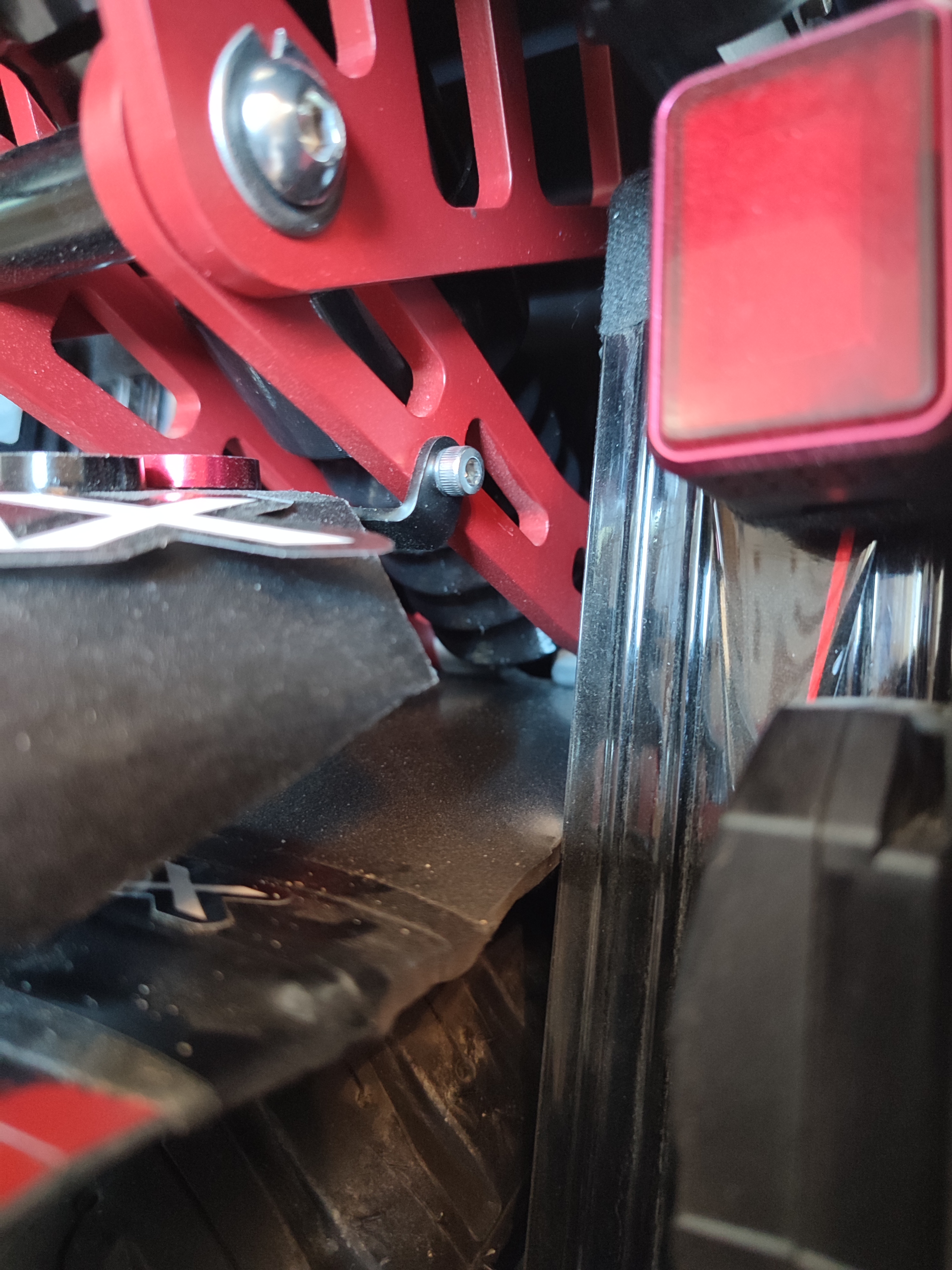

ni l’un ni l’autre Le pneu a eu le temps de bouger un peu et il frotte par intermittence désormais.
Sinon pour la version je pense avoir la 1.5, je vais bientôt être en mesure de vérifier cela
Envoyé de mon iPhone en utilisant Tapatalk Pro
Petite découverte par rapport à l’utilisation du Shinko SR244 avec la Master : 
Je pense que ni l’un ni l’autre ne sont nécessaires. Après avoir «rasé» mon pneu, voilà qu’il s’est mis à frotter de plus belle, et même en rasant davantage ça ne changeait rien, mais j’ai eu un léger indice sur le pneu sur ce qui se passait réellement : je pensais avoir vérifié tous les serrages pertinent, mais non.
En fait j’avais remarqué que ça frottait plus fort en butée de suspension/avec mes sac du boulot/en descendant sous les 17 bars (sans s’annuler à 18bars) : j’ai donc totalement dégonflé la suspension pour inspecter ma roue et c’est là que j’ai compris :
La partie béquille était desserrée et en position «haute», et ça ne passe pas avec le Shinko dans cette position. Je l’ai donc serrée de nouveau dans la bonne position et plus de problème ! Si jamais ça vous arrive, ça vous évitera pas mal de problème et surtout le laborieux travail de raser son pneu
Envoyé de mon iPad en utilisant Tapatalk Proc783d5c232ac1e407d2d15eb706be9ed.jpg

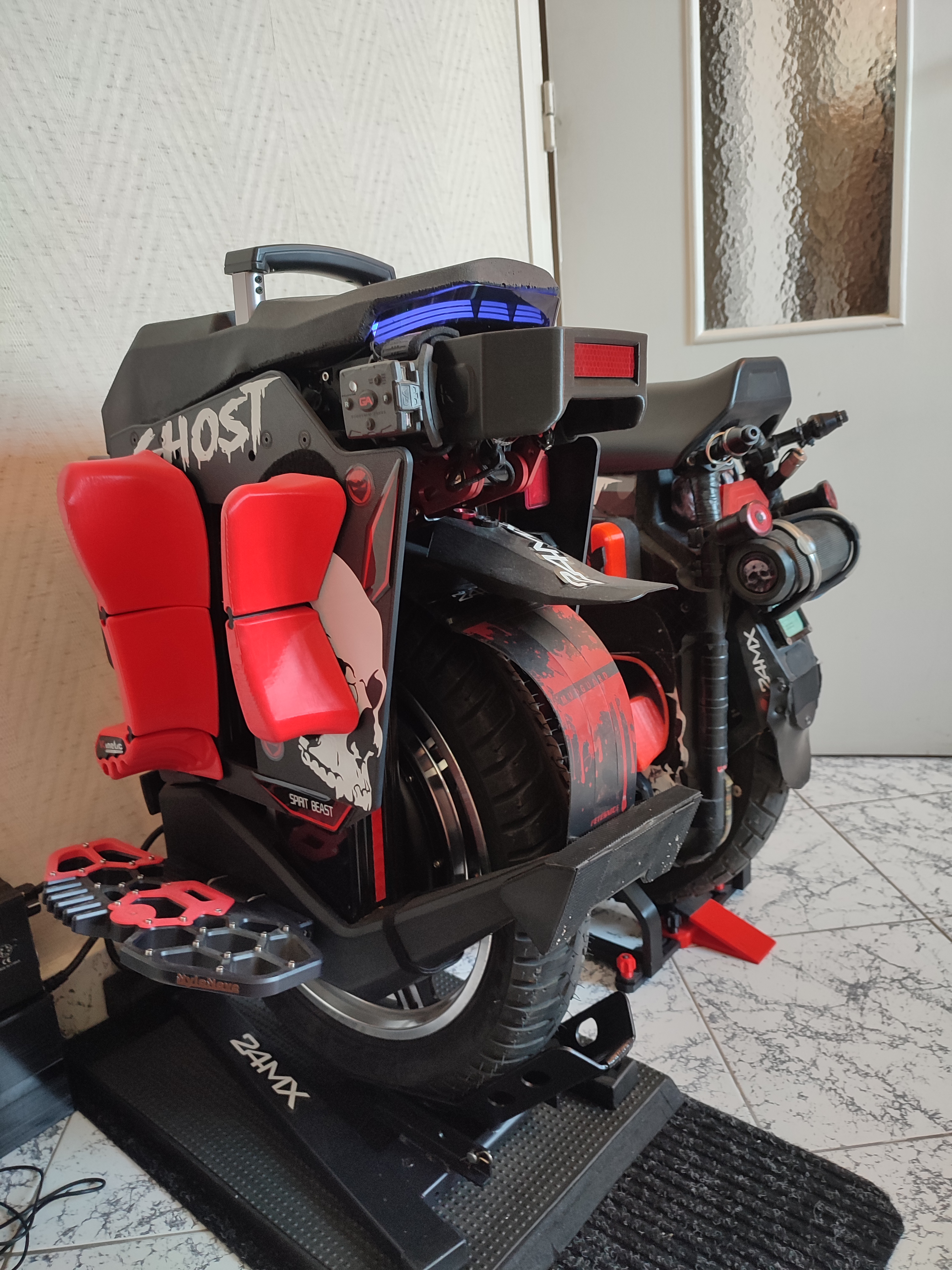

Sur la Master il n'y à pas grand chose à siliconer hormis les capuchons (couvercles) de boitiers de batteries haut et bas de chaque pack , mais pour ceci je préconise plus d'entoiler ces éventuelles entrées d'eau avec un ruban adhésive étanche pour gaines électriques par exemple , sur deux trois cm c'est suffisant
Une modification qui est intéressante à apporter et très facilement réalisable à moindre coûts est de prolonger les (le) garde boue existant ( avant arrière ) ceci évite fortement les projections d'eau sur les parties sensibles de la Master vérin de suspension led etc...
Une petite pièce est aussi intéressante à utiliser en complément de ces extensions de garde boue est un soufflet de protection du vérin de chez nos amis EUC.clubhouse pour ne citer qu'eux
L'installation de cette pièce n'nécessite le démontage des bras de suspension
