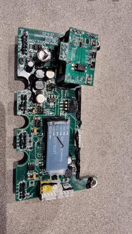

MrP-MrF Posté(e) le 26 septembre 2022 Partager Posté(e) le 26 septembre 2022 Le 24/09/2022 à 18:09, Hansolo a dit : Les dernières CM BEGODE ont un circuit imprimé dédié pour la puissance (les mosfet) et un second circuit imprimé pour la commande (µcontroleur, capteurs...) Pour le circuit imprimé de puissance, toujours avec 24 mosfet mais en boitier plus grande que sur la MASTER 1er génération que j'ai testé, la base est en aluminium pour maximiser le transfert de chaleur des MOSFET et cette base transmet la chaleur au boitier métallique via un pad thermique. Du coup ça explique les performance niveau température. Déjà sur la 1 er version le refroidissement était déjà plutôt efficace. CI Puissanc C'est moi où ces cartes-mères sont dégueulassement faites ? Citer Lien vers le commentaire Partager sur d’autres sites More sharing options...

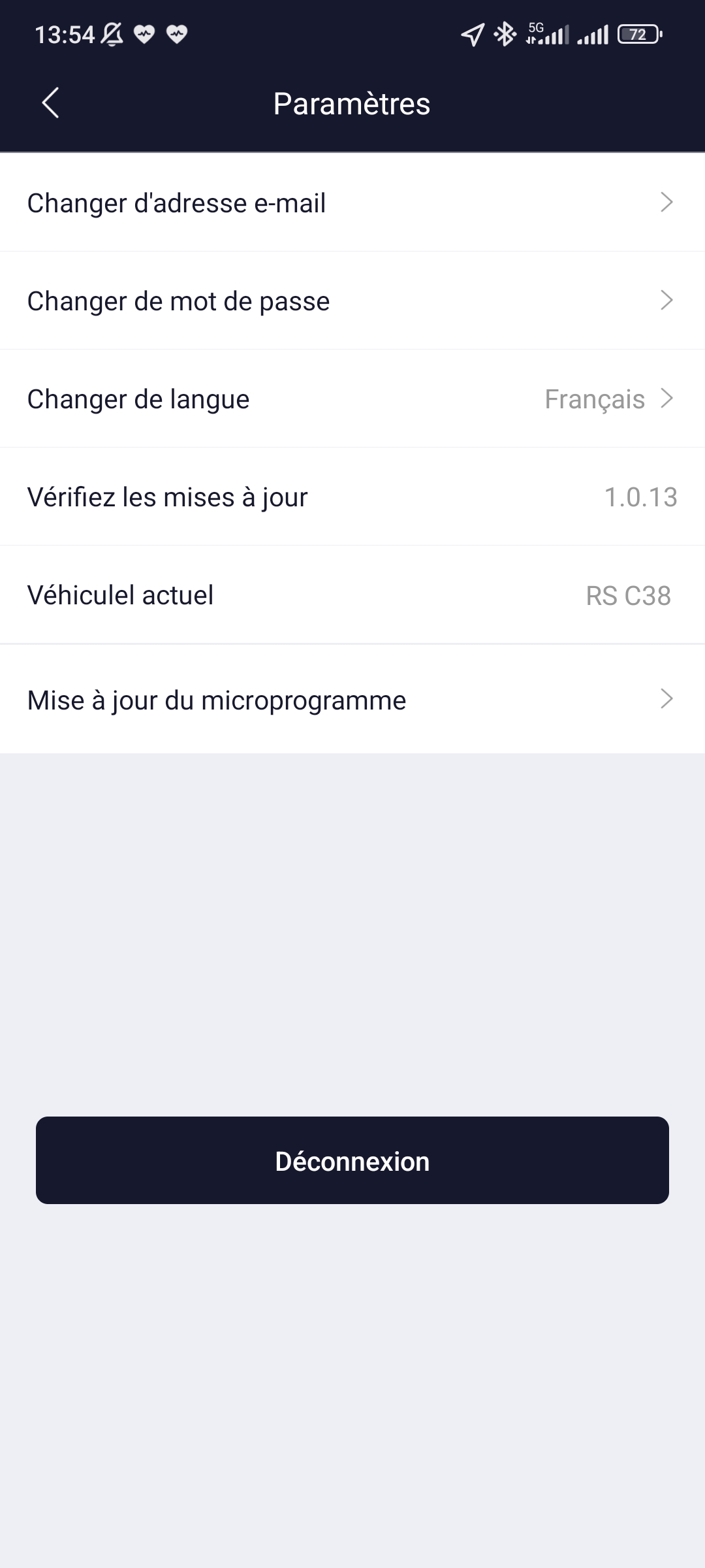

koto Posté(e) le 26 septembre 2022 Partager Posté(e) le 26 septembre 2022 (modifié) BUG AFFICHAGE DISTANCE: L'afficheur sur mon écran n'arrive pas à dépasser 999.9 km. L'application Begode et EUC Workd remontent bien une distance supérieure à 1000 km On me conseille de faire un upgrade du firmware (j'attends encore confirmation) UPGRADE FIRMWARE: Je me prépare donc à faire cette opération et j'essaie de regarder dans l'applicaiton. Je ne vois aucun menu qui parle d'upgrade de firmware Je trouve une vidéo sur MCM5 mais vu ce que le gars dit ça ne peux pas correspondre à la Master Je vois une vidéo pour l'EX mais de toutes les façons je n'ai pas de menu "Firmware upgrade" ou quelque chose comme ça Quelqu'un sait comment on fait ça sur la master ? Au passage, je remets un peu le nez dans l'application begode et je trouve qu'en terme d'expérience utilisateur ils n'en ont vraiment rien à faire en fait. Que je passe la langue en anglais ou français de toutes les façons je lis des trucs en chinois. J'essaie de m'inscrire sur le site (via l'application), il est impossible d'aller au bout de la procédure. Ensuite, je regarde un peu leur site web, c'est vraiment tout pourri. Ce n'est pas nouveau mais je me disais que peut être ils ont essayé d'améliorer la situation mais toujours pas 😞 Modifié le 26 septembre 2022 par koto 1 Citer Lien vers le commentaire Partager sur d’autres sites More sharing options...
koto Posté(e) le 26 septembre 2022 Partager Posté(e) le 26 septembre 2022 REACTIONS DES GENS: Evidemment, ce n'est pas la première fois que des gens font des remarques quand ils voient quelqu'un sur une gyroroue mais ces derniers jours j'ai eu des réactions d'étonnement d'enfants tellement appuyées que je me dis que le look de la master + grizzla fairing combo complet + grizzla pads (et les protections que je porte probablement) doivent marquer un peu les gens. Récemment un gars en voiture baisse la vitre et dit: "Tu es chaud toi hein...". Ce matin, dans un rayon de 3 mètres, une dame dit "Wow", et un monsieur "Oh la vache !" Ce matin, une mère dit à son enfant: "Ca, c'est une roue qui roule toute seule !" Amusant comme description 1 2 Citer Lien vers le commentaire Partager sur d’autres sites More sharing options...

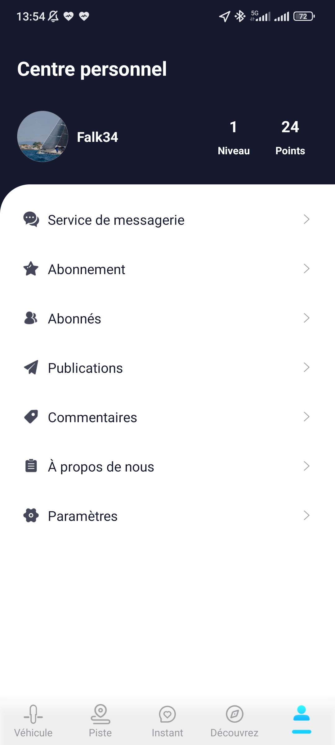

Falk34 Posté(e) le 26 septembre 2022 Partager Posté(e) le 26 septembre 2022 Les chroniques de @koto 😉 Pour les mises à jours du firmware tu les as dans l'onglet de l'application personnel Paramètres Mise à jour du microprogramme 1 Citer Lien vers le commentaire Partager sur d’autres sites More sharing options...
koto Posté(e) le 26 septembre 2022 Partager Posté(e) le 26 septembre 2022 il y a 2 minutes, Falk34 a dit : Les chroniques de @koto 😉 Pour les mises à jours du firmware tu les as dans l'onglet de l'application personnel Paramètres Mise à jour du microprogramme Merci beaucoup pour la réponse. Pour accéder à l'onglet "Personnel" il faut s'enregistrer chez begode via l'application. On fait comment pour accepter les conditions générales ? Quand je le fais, ça m'affiche les conditions générales tout en chinois et je n'ai aucun moyen pour refuser ou accepter les conditions générales en gros 😞 Du coup, je ne peux pas aller plus loin 😞 Citer Lien vers le commentaire Partager sur d’autres sites More sharing options...
gsalc2014 Posté(e) le 26 septembre 2022 Partager Posté(e) le 26 septembre 2022 (modifié) il y a une heure, koto a dit : On fait comment pour accepter les conditions générales ? Salut @koto, il y a un léger décalage sur le point de coche, il faut décaler légèrement en haut à gauche pour que la case soit cochée. Modifié le 26 septembre 2022 par gsalc2014 Orthographe 1 Citer Lien vers le commentaire Partager sur d’autres sites More sharing options...

Alphamega Posté(e) le 26 septembre 2022 Partager Posté(e) le 26 septembre 2022 @Hansolo tu as l'aire de bien t'y connaitre en électricité, pourrais tu me conseiller ? (Ou tout autre personne maitrisant le sujet) Je souhaite tropicaliser ma CM. Tropicoat silicone au pinceau , la question est la suivante . Quels sont les éléments à ne pas couvrir ? (une petite croix rouge sur les photos via Paint serait parfaite ) merci Citer Lien vers le commentaire Partager sur d’autres sites More sharing options...
