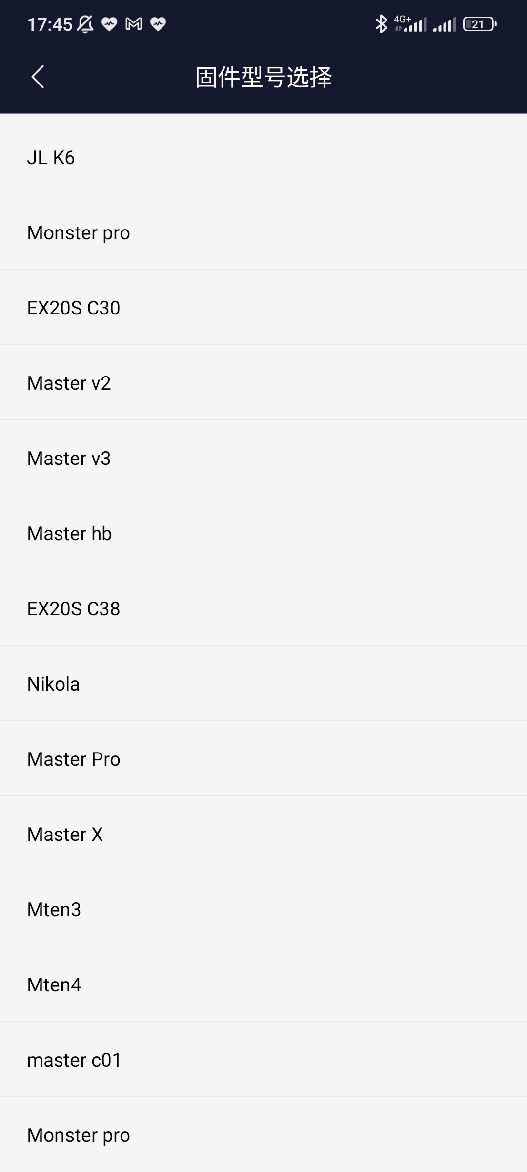

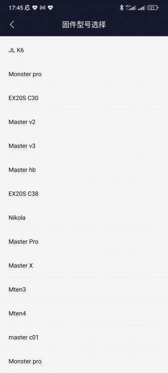

Salut @koto, il y a un léger décalage sur le point de coche, il faut décaler légèrement en haut à gauche pour que la case soit cochée.
Merci beaucoup. J'ai enfin réussi à m'inscrire et effectivement j'ai le menu pour mettre à jour le firmware. J'attends maintenant qu'on m'indique exactement quelle version je dois installer. En effet, comme les choses évolulent très vite chez begode et que la gestion de tout ça a l'air un peu brouillonne j'attends qu'on me confirme par begode pour mon numéro de série et pour le problème que je veux résoudre quand la bonne version du firmware est bien disponibile en téléchargement.
Juste pour info, les versions de firmware actuelle disponible s'appellent:
  • master c01
  • Master v2
  • Master v3
  • master hb
On m'a parlé de "c02" mais je constate que ça n'apparaît plus comme ça maintenant... Ce n'est vraiment pas très clair tout ça. C'est bien d'écrire "Master v2" mais quand je regarde ma machine (sans l'ouvrir) il n'y a rien qui m'indique facilement que j'ai réellement une Master v2. Et même si on l'ouvre, comme on sait que Begode modifie des choses comme ils ont envie et n'informe personne on a toujours des doutes (et puis je ne m'appelle pas @Hansolo moi).
Supposons que je suis sûr que j'ai bien une Master v2, je ne sais pas non plus les problèmes corrigés ou fonctionnalités nouvelles apportés par le firmware actuellement disponible. Si je flashe le firmware dans mon coin et que je plante ma roue je ne sais pas comment va fonctionner la garantie et autre... Donc par prudence, j'attends qu'on me donne toutes les infos avant de faire la mise à jour.

Il y a 10 heures, koto a dit :
  • master c01
  • Master v2
  • Master v3
 La roue roule toujours et visiblement le compteur interne tourne normalement donc il n'y a pas d'urgence. Je patiente.
Rien que pour la master il y a 4 mises à jours différentes, c'est très dur de s'y retrouver effectivement 😔
https://www.espritroue.fr/topic/19408-begode-master/page/75/#findComment-350025
Il y a 3 heures, Falk34 a dit :
J'ai fais la mauvaise expérience, si votre master fonctionne bien, ne faite pas de mise à jour.
  • +1 2

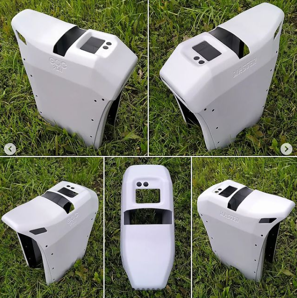

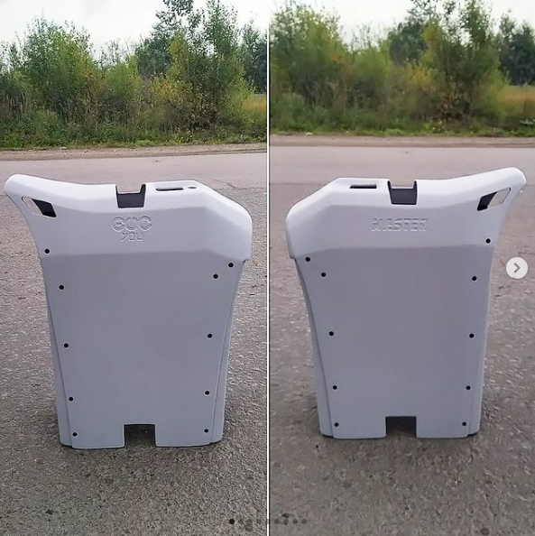

il y a 4 minutes, Feinh a dit :
Coque fibre de verre Eucyou pour la Master en finalisation 👌
https://www.instagram.com/p/Ci02efcKykT/
Le top du top sacré bonne nouvelle pour la master .. ça change tout niveau soliditée mais ça coûte une b**** 😅
  • +1 1
https://www.espritroue.fr/topic/19408-begode-master/page/75/#findComment-350207
il y a 5 minutes, Feinh a dit :
Pour en avoir une sur l'Exn(tu peux la voir en cliquant sur mon profile) c'est vraiment de la bonne came👌
A choisir je préfèrerai ca au combo clark/grizzla si j'avais la Master, sur le post insta il y a d'autres photos
Excellent 👍 pareil pour moi si j'avais une master je lui offrirais cette coque direct, avec cette coque elle donne vraiment envie.. moi qui n'aimais pas le full plastique / mousses de la master .. problème régler. Elle fait du coup partie de ma liste  😅
