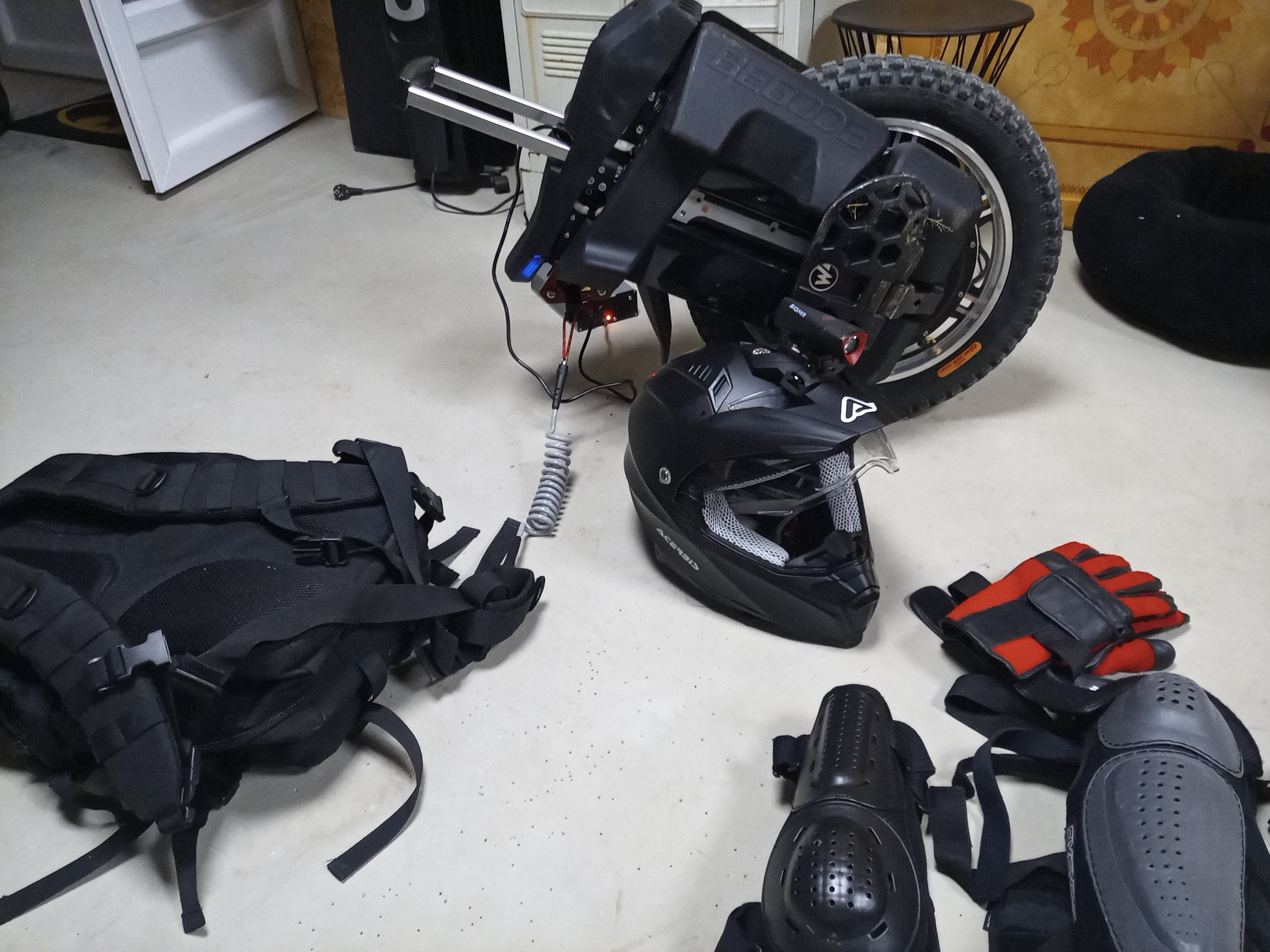

RedFox Posté(e) le 3 octobre 2022 Partager Posté(e) le 3 octobre 2022 Voilà 100kms de parcourus sur ma première roue que je kiffe déjà. Je roule avec protections coudes et avant bras, tibias genoux, gants gyroriderz, casque ACERBIS flip avec lampe sigma 700 et cosmo connected. Leash de bodyboard accroché au sac. Je cruise à 30/35kmh, mais j'ai encore du mal à garder une vitesse stable. Du coup ça se ressent sur l'autonomie, 30kms et je descends à 65% ! Les départs trotinette sont enfin gérés à 80% 😁. Je n'ai pas connu d'autres roues, impressionnant au début mais je trouve que c'est pas si haut finalement, c'est même top. Je laisse toujours le trolley sorti sur sa première position pour la retenir au cas où et pour me lancer, ça m'aide bien. Les virages serrés passent très bien, pas de soucis avec le pneu mais sans doute dû à la pression que je lui met, 40psi. Ce pneu est parfait pour mon utilisation. Il a reçu aussi du slime préventif. Mes 90kgs full équipé sont suspendus par 330psi, et même si je ne fais pas de offroad pour l'instant, les chemins pourris plein de trous sont effacés sans bruits. Mais la suspension remonte jusqu'au bout et il faut regonfler tout les 30kms de environ 10psi.... Je vais démonter l'obus et injecter une goutte d'huile silicone à 1000cps. Et monter à 350psi serait mieux je pense. Le freinage est incroyable pour peu qu'on se mette en position assise vers l'arrière, ça freine mieux que ma dualtron mini... Je ne comprends pas le réglage de vitesse de l'inclinaison, j'ai testé 3kmh mais impossible de me lancer alors j'ai laissé sur éteindre. J'essaie d'être toujours détendu, de basculer le bassin vers l'avant pour accélérer plutôt que de me pencher, sur les conseils de pilotes chevronnés. Je serre bien les talons et les mollets, ça commence à faire moins mal. Je me détends. En revanche le dessous de mes pieds 😭😭😭, mais j' imagine que c'est le métier qui rentre. J'ai reçu pas mal de critiques et mise garde pour le fait de commencer sur cette roue, mais le choix c'est fait naturellement en fonction de mon utilisation et finalement je ne regrette absolument pas ! Elle est parfaite pour mes trajets quotidiens et mon utilisation loisir. Good ride and ride sage 2 2 Citer Lien vers le commentaire https://www.espritroue.fr/topic/19408-begode-master/page/79/#findComment-350854 Partager sur d’autres sites More sharing options...
