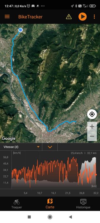

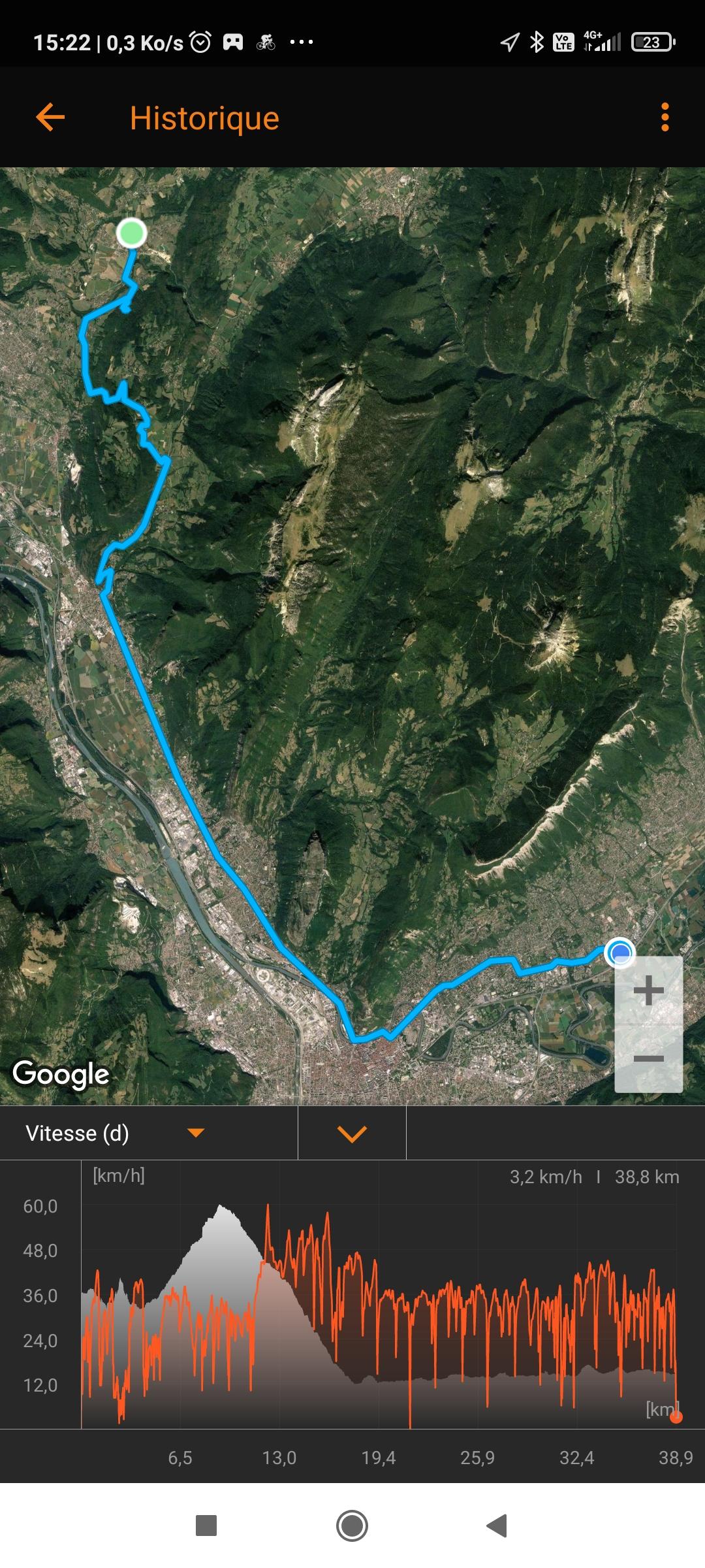

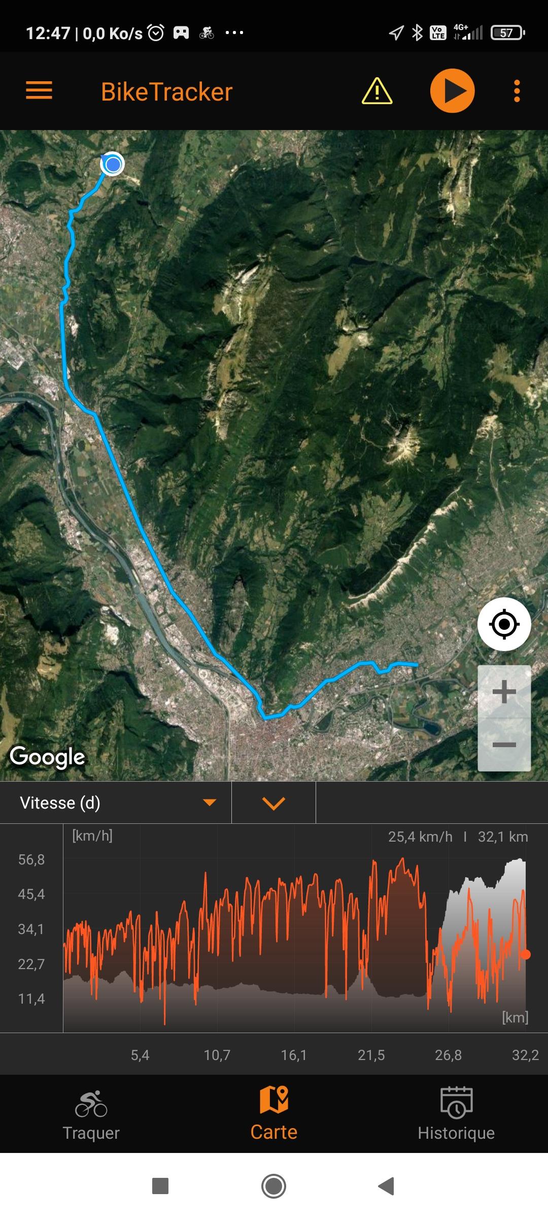

Emil121 Posté(e) le 19 octobre 2022 Partager Posté(e) le 19 octobre 2022 (modifié) Le 19/10/2022 à 10:52, BuZzz a dit : Si tu utilises l’application Euc World il faut appliquer une correction de vitesse de -9% (Source Wheelers Pro),on arrive à une précision gps. Développer Et bien je confirme - je n'avais pas cette info : CR Range test du jour : Retour du road trip - Mission Récupération du doudou oublié au resto : Encore un petit point négatif sur la Master, les compteurs sont pipés. Pour annoncer des grosses vitesses et grosse autonomie, les chinois ont probablement légèrement triché. Etonnant ? (NON) J'ai utilisé 2 Applis : Bike Tracker pour la trace / vitesse / dénivelée (qui utilise le GPS) EUC pour la distance / vitesse / contrôle de batterie (qui récupère les données de la roue) Du coup Trajet Aller : Départ à 100% de batterie depuis Montbonnot St Martin vers St Etienne de Crossey Selon Google MAPS (mode piéton) : 33km a parcourir au départ Selon Bike Tracker : Distance 32.18km // Vmax (56.8km/h - mais taux d'échantillon faible) // Vmoy 30.1 km/h / D+ 502m Selon EUCW : Distance 36.18km // Vmax 62.8 km/h // Vmoy 32.3 km/h Arrivée avec 55% de batterie - Donc plutôt pas mal PROFIL ROUTE / ViTESSE On voit que j'ai commencé calmement mais que petit à petit ma Vitesse moyenne augmente et passe doucement de 35km/h à 45km/h Trajet Retour J'ai rechargé la batterie un grosse demi-heure pendant le déjeuner - départ avec 75% de batterie J'ai ajouté un léger détour pour pimenter le trajet, et j'ai eu la chance de traverser des endroits magnifique. Quel pied. A part que Google Map en mode piéton tente de t'envoyer dans des chemins qui n'existent pas - et moi comme un *on, j'insiste jusqu'à ne plus pouvoir avancer. Le premier qui atteint le spot "la fontaine du veil homme éternel" (Voiron) en roue gagne un Pin's Selon Google MAPS (mode piéton) : 36km a parcourir au départ Selon Bike Tracker : Distance 38.87km // Vmax (60km/h // Vmoy 27.1 km/h / D+ 612m Selon EUCW : Distance 42.40km // Vmax 68.4 km/h // Vmoy 29.0 km/h Je suis sorti de la Chartreuse avec 35% de batterie et encore 20km à parcourir. J'ai fait un long moment assis sur les superbes pistes cyclable. Parfait pour se dégourdir les jambes, et ralentir un peu (40km/h constant) La batterie n'est pas presque pas descendue pendant 8km (-5%) Arrivée avec 18-20% de batterie. Si on regarde les écarts EUCW / GPS pour les distances : à l'aller : +12.4% pour EUCW au retour : +9.0% pour EUCW Ai global : EUCW : 78.58 km parcouru // GPS 71.05 km parcouru : Ecart +10.5% pour EUC Donc comme je le préssentais dans un précédent poste. Le compteur de la roue est faussé de 10%. Je vais recalibrer dans EUCW. Voila : De beau paysage, de belles traces en foret avec des capacités de franchissement au top) Une mission doudou réussie. Du gros carving en descente par la nationale - du kif aussi... Par contre pas évident de recharger la batterie en descente, même avec une forte pente, il faut freiner à 20km/H pour générer quelques Kw, le frein moteur est trop fort. Donc il ne faut pas trop compter la-dessus pour se recharger... Toujours le même constat pour cette roue. Uns superbe roue, efficace et rapide, dommage qu'elle ne soit pas mieux développée car elle a un potentiel énorme... Et côté autonomie, il manque une shouille pour être confortable. Je pense qu'en mode forêt elle doit beaucoup consommée - donc prévoir des sortie de 1h /1h30 max. Je vais avoir l'occasion de tester ça du côté de Tulle dans 15 jours Modifié le 19 octobre 2022 par Emil121 replacement des images Citer Lien vers le commentaire https://www.espritroue.fr/topic/19408-begode-master/page/84/#findComment-352770 Partager sur d’autres sites More sharing options...

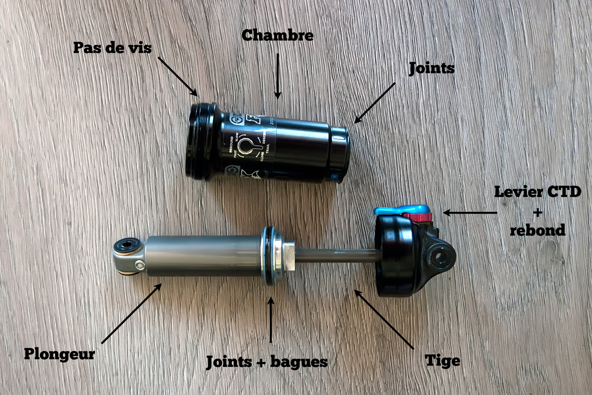

Erete Posté(e) le 19 octobre 2022 Partager Posté(e) le 19 octobre 2022 (modifié) Bon... Je pensais être tombé sur un amorto solide mais, gonflé à 420 il y a une semaine et je pensais naïvement que tout allait bien. La confiance n'exclu pas le contrôle, bah je contrôle... 230😕 heureusement que j'avais de quoi gonflé mais pas top. Surtout avec 110kg dessus. Je commence à ressentir un petit jeu dans l'assiette comme si j'étais en mode 2. Pas top non plus. Modifié le 19 octobre 2022 par Erete Citer Lien vers le commentaire https://www.espritroue.fr/topic/19408-begode-master/page/84/#findComment-352846 Partager sur d’autres sites More sharing options...
RedFox Posté(e) le 20 octobre 2022 Partager Posté(e) le 20 octobre 2022 Le 19/10/2022 à 22:36, Erete a dit : Bon... Je pensais être tombé sur un amorto solide mais, gonflé à 420 il y a une semaine et je pensais naïvement que tout allait bien. La confiance n'exclu pas le contrôle, bah je contrôle... 230😕 heureusement que j'avais de quoi gonflé mais pas top. Surtout avec 110kg dessus. Je commence à ressentir un petit jeu dans l'assiette comme si j'étais en mode 2. Pas top non plus. Développer Concernant la perte de pression, sujet déjà traité, UP 😉 Il faut lubrifier.... 1 Citer Lien vers le commentaire https://www.espritroue.fr/topic/19408-begode-master/page/84/#findComment-352848 Partager sur d’autres sites More sharing options...
Erete Posté(e) le 20 octobre 2022 Partager Posté(e) le 20 octobre 2022 Le 20/10/2022 à 04:14, Thomas Boulin a dit : Concernant la perte de pression, sujet déjà traité, UP 😉 Il faut lubrifier.... Développer Lubrifier le piston tout simplement ? Ou il y a un point de graisse ? Citer Lien vers le commentaire https://www.espritroue.fr/topic/19408-begode-master/page/84/#findComment-352849 Partager sur d’autres sites More sharing options...

Erete Posté(e) le 20 octobre 2022 Partager Posté(e) le 20 octobre 2022 Le 06/10/2022 à 08:43, Thomas Boulin a dit : Il faut lubrifier les joints de l'amorto avec une huile silicone, si aucune amélioration il faut changer le kit joints. Mais normalement une simple lubrification interne suffit, c'est ce qu'on fait sur les amorto VTT qui sont identiques. Pour cela, démonter l'obus de la valve et un coup de lub silicone. Et le top démontage, nettoyage, lubrification,complet 1 fois par an. Développer Merci pour l'explication. Peut t'on le faire en démontant que la partie haute qui évite d'enlever les batteries. Est-ce qu'il y a une différence observer après cette entretien ? Citer Lien vers le commentaire https://www.espritroue.fr/topic/19408-begode-master/page/84/#findComment-352931 Partager sur d’autres sites More sharing options...

Erete Posté(e) le 21 octobre 2022 Partager Posté(e) le 21 octobre 2022 Sur le net, j'ai trouvé ça Supprimer les fuites Citer Lien vers le commentaire https://www.espritroue.fr/topic/19408-begode-master/page/84/#findComment-352991 Partager sur d’autres sites More sharing options...
Falk34 Posté(e) le 21 octobre 2022 Partager Posté(e) le 21 octobre 2022 Le 21/10/2022 à 11:13, Erete a dit : Sur le net, j'ai trouvé ça Supprimer les fuites Développer C'est ce que j'ai fait en prévention Citer Lien vers le commentaire https://www.espritroue.fr/topic/19408-begode-master/page/84/#findComment-352992 Partager sur d’autres sites More sharing options...
Erete Posté(e) le 21 octobre 2022 Partager Posté(e) le 21 octobre 2022 Le 21/10/2022 à 11:14, Falk34 a dit : C'est ce que j'ai fait en prévention Développer Et tu as des fuites ? Citer Lien vers le commentaire https://www.espritroue.fr/topic/19408-begode-master/page/84/#findComment-352993 Partager sur d’autres sites More sharing options...
