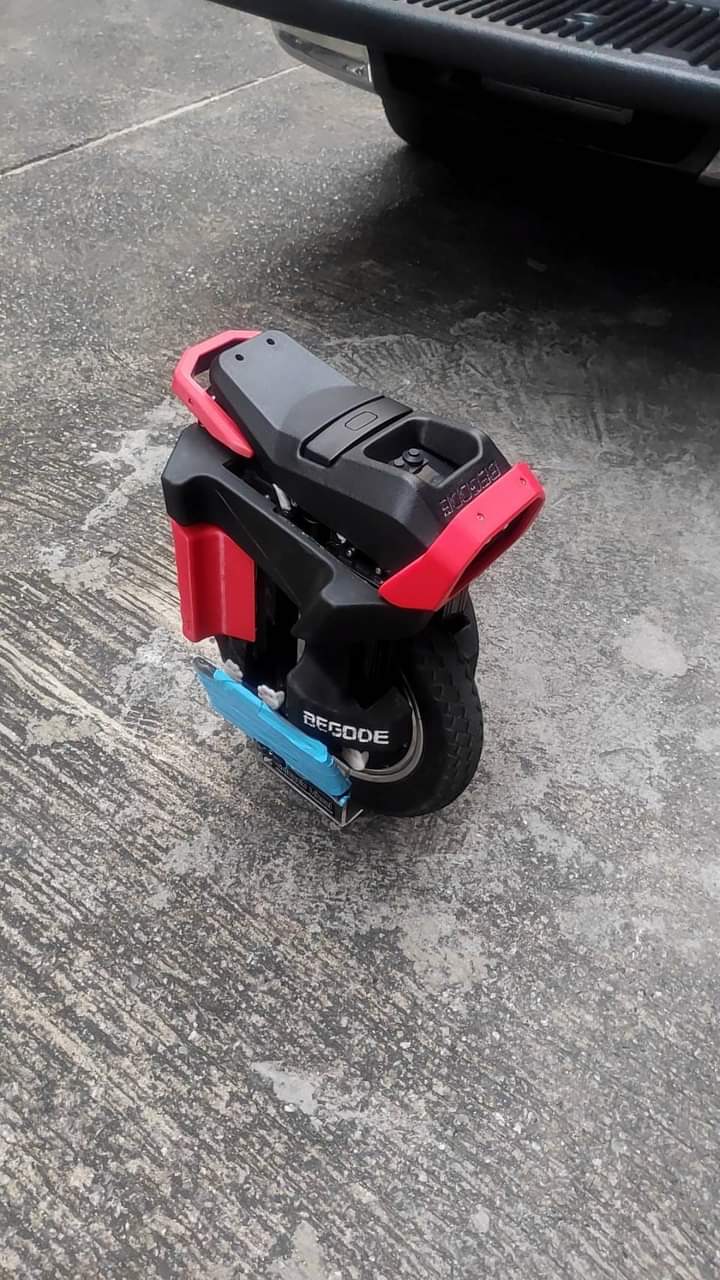

RedFox Posté(e) le 29 octobre 2022 Partager Posté(e) le 29 octobre 2022 (modifié) Ces bumpers sont parfaits ! C'est un plat en acier avec un recouvrement en PLA. Pour l'instant c'est des proto d'un particulier. J'espère qu'il mettra en vente les plans. Modifié le 29 octobre 2022 par Thomas Boulin Citer Lien vers le commentaire Partager sur d’autres sites More sharing options...
