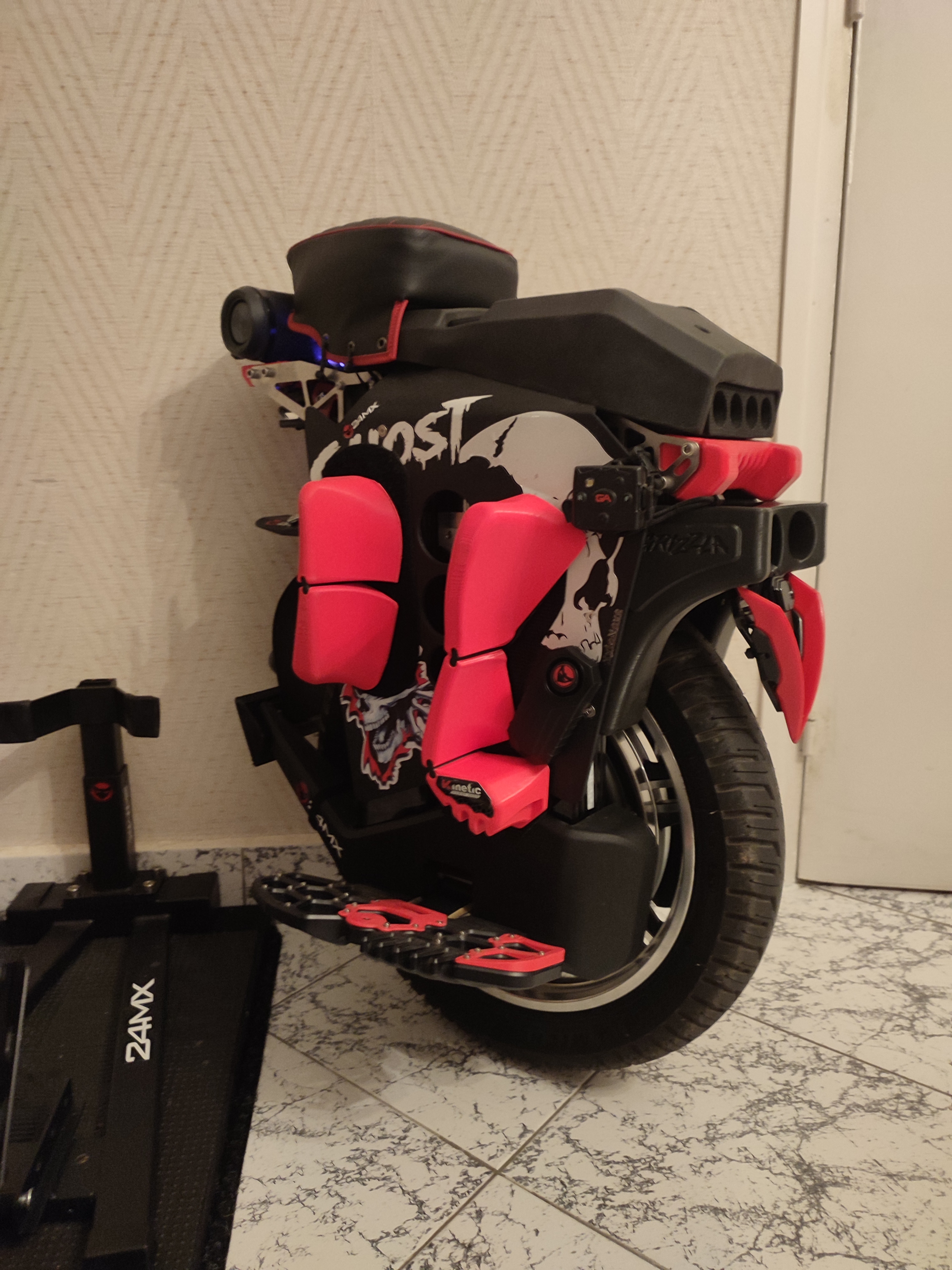

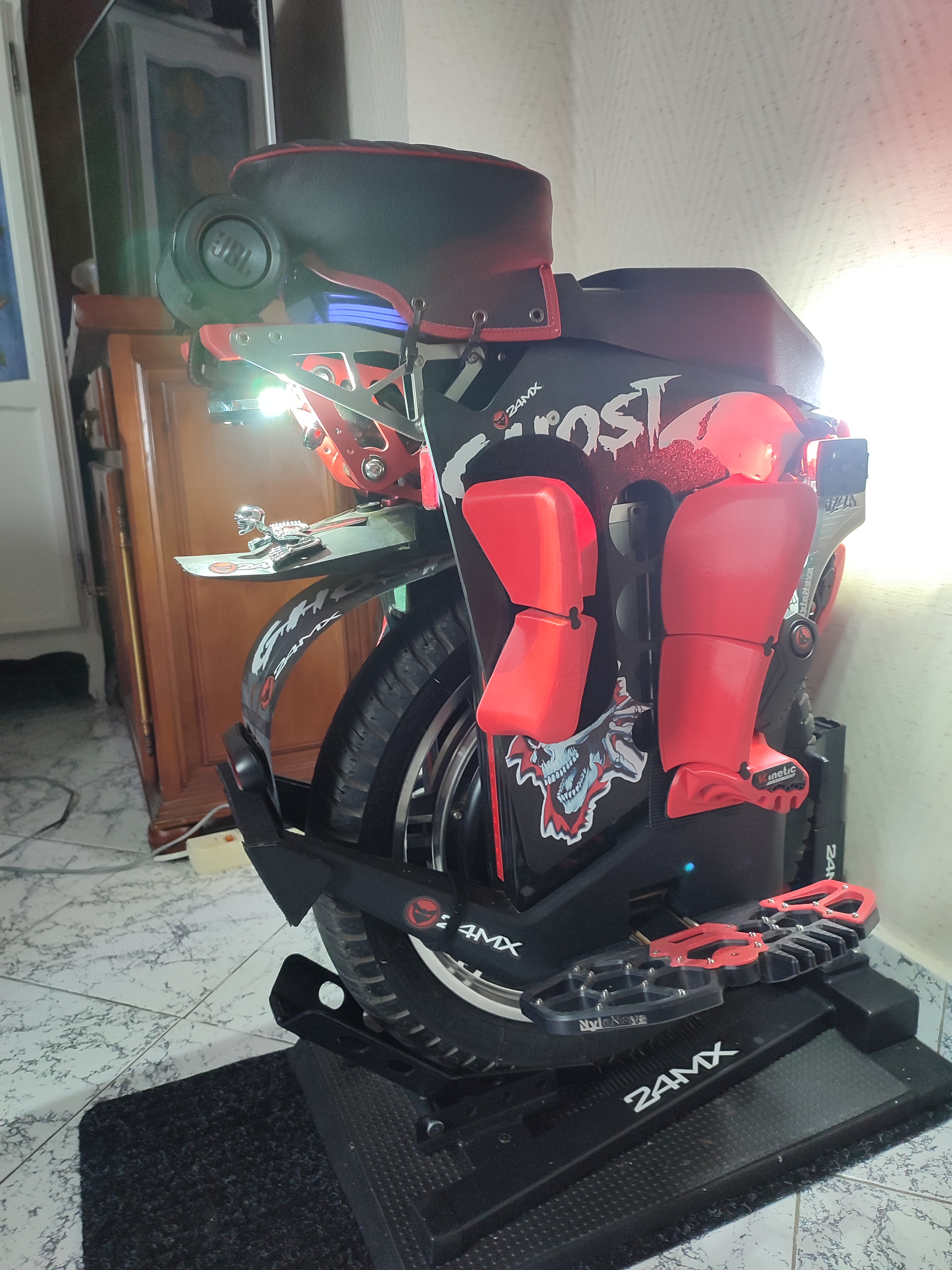

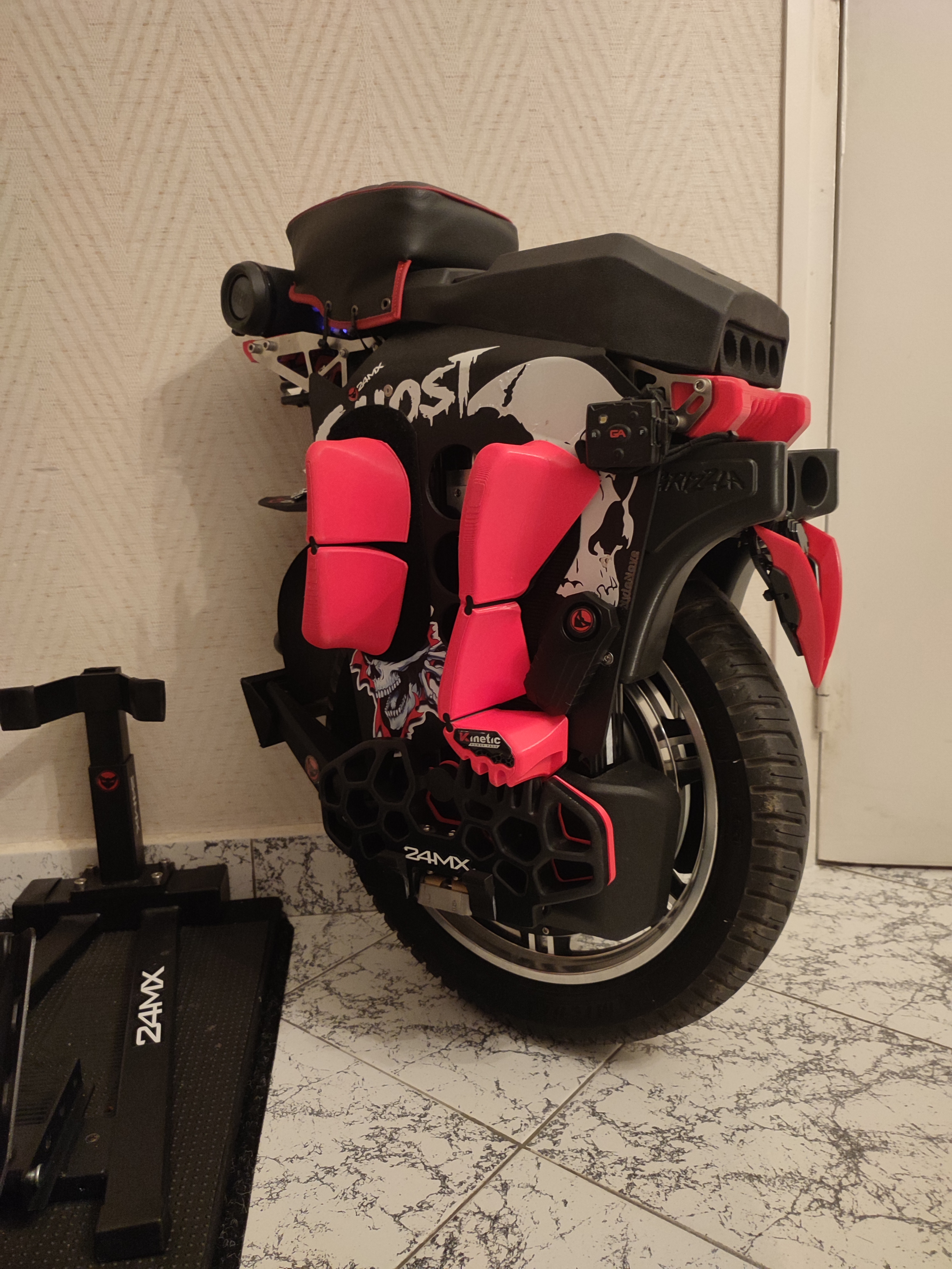

Exo Posté(e) le 3 novembre 2022 Partager Posté(e) le 3 novembre 2022 (modifié) Petit retour de l'abaissement des pédales sur la Master de 45mm Sortie d'une trentaine de Km afin de prendre en jambe cette nouvelle configuration Asphalte , sous bois , escaliers ,ralentisseurs (fer) ,dos d'âne classique Après un long tâtonnement pour trouver de nouveau l'emplacement idéal des pads et l'angle d'inclinaison des pédales je suis à 22.7cm du sol au plus bas des pédales J'ai enfin pu me rendre compte que le fait d'avoir pour mon gabarit trouver le bon compromis entre un positionnement des pédales beaucoup trop hautes et dangereusement trop basses le résultat est juste magique Je ne parle même pas du fait que maintenant je monte sur ma roue , avant j'avais l'impression de grimper dessus Les courbes s'enchainent avec une aisance incroyable , les relances sont bien plus réactives voir presque violentes comme sur un karting le fait d'être plus près du sol, donne une sensation directionnel instinctive Les ralentisseurs se passent avec une réception bien plus franche, le gain en rapidité de contrôle est plus réactif c'est incontestable , et se resent dès les premiers mètres Il faut que j'habitue mes jambes à un ou deux points de pression différents que précédemment , mais cela devrait vite rentrer dans l'ordre Le fait d'avoir abaissé les pédales modifie la "géométrie" roue-pilote et la recherche de couple/vitesse est immédiat sans en avoir altéré son confort Aucunes angoisses de peur de s'accrocher car nous sommes encore bien plus haut que les standards de pas mal de roues, Sherman pour exemple ... Petit détail , s'asseoir devient très facile Cette roue était déjà incroyable à la base , mais là dans ce type de configuration avec une bonne partie de ses défauts gommés , rectifiés , modifiés en devient un monstre de puissance et d'aisance dans les relances en passant presque partout sans devoir lever le pied attention car tout semble possible ,à ne pas mettre entre toutes les jambes Je suis plus cool d'habitude , là c'était juste pour tester, et il y avait pas de radars Modifié le 4 novembre 2022 par Exo 4 1 2 Citer Lien vers le commentaire Partager sur d’autres sites More sharing options...

Exo Posté(e) le 4 novembre 2022 Partager Posté(e) le 4 novembre 2022 il y a 4 minutes, koto a dit : Au fait, est-ce que tu arrives à bien freiner en position assise ? Oui cela freine mais ce n'est bien sur comme tu le sais pas la position idéal pour le faire , d'ailleurs en parlant de freins je trouve que pour freiner de façon efficace avec une Master il faut un peu se battre avec elle , plus que sur la Sherman il faut donc anticiper plus tôt , et rien de peut prétendre à une amélioration drastique surtout pour ceux qui n'utilise pas de paps Rien non plus de catastrophique mais il faut le savoir pour ne pas se faire peur en cas d'urgence, je me demande vraiment comment freinent les futurs roues qui sortent avec des poids de plus 45/55 Kg avec des pilotes comme moi de 75Kg max 😅 Citer Lien vers le commentaire Partager sur d’autres sites More sharing options...

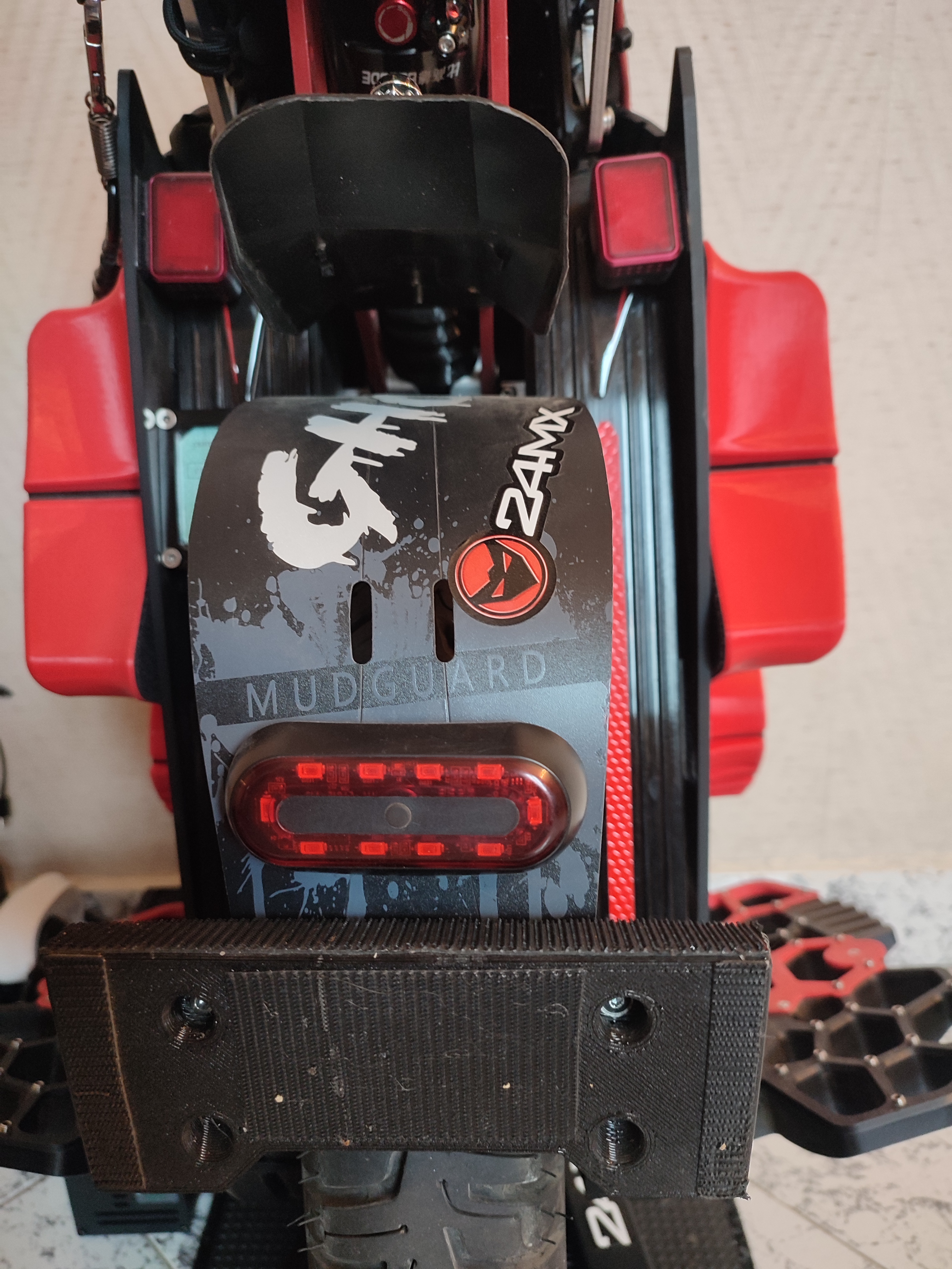

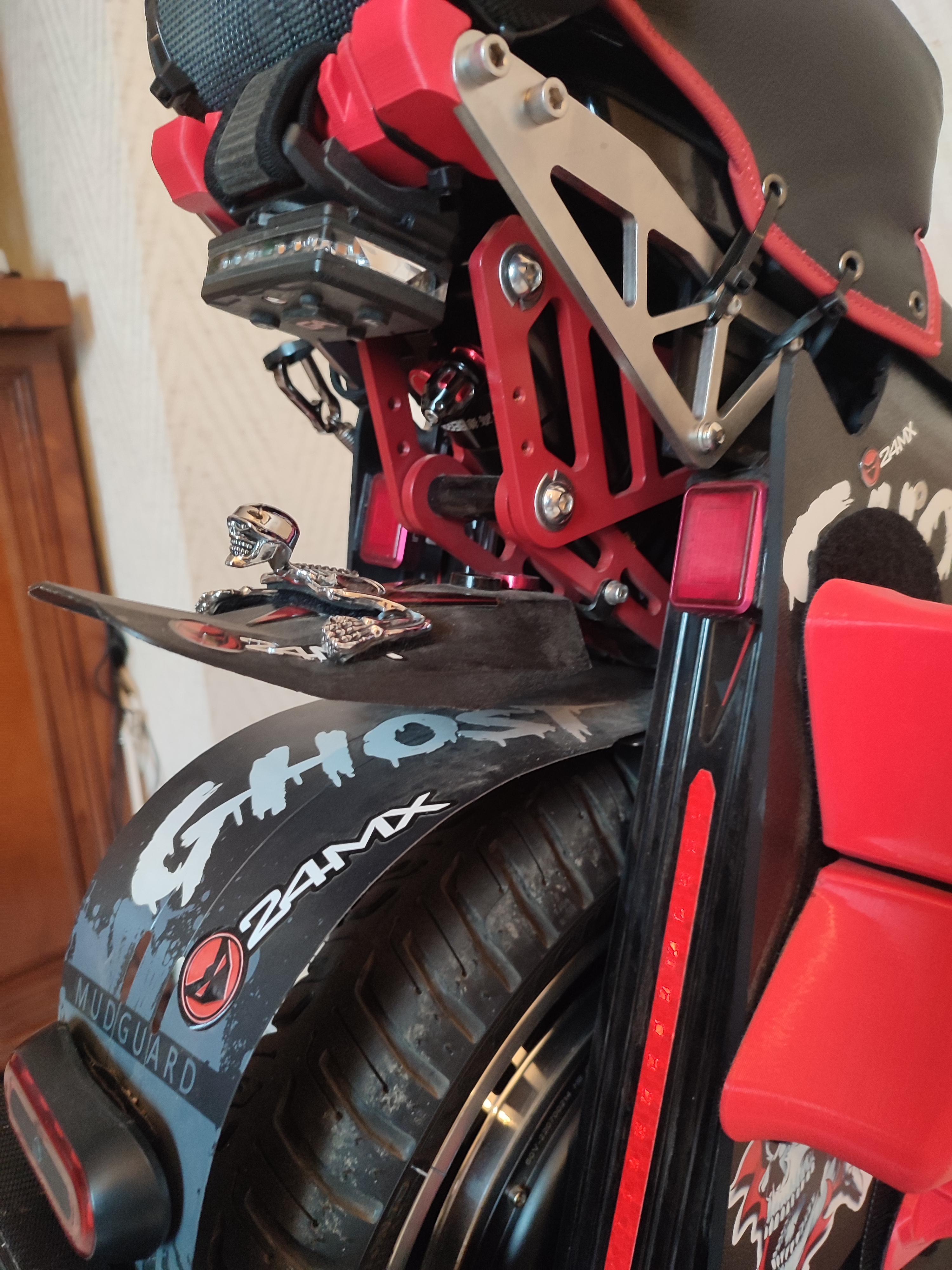

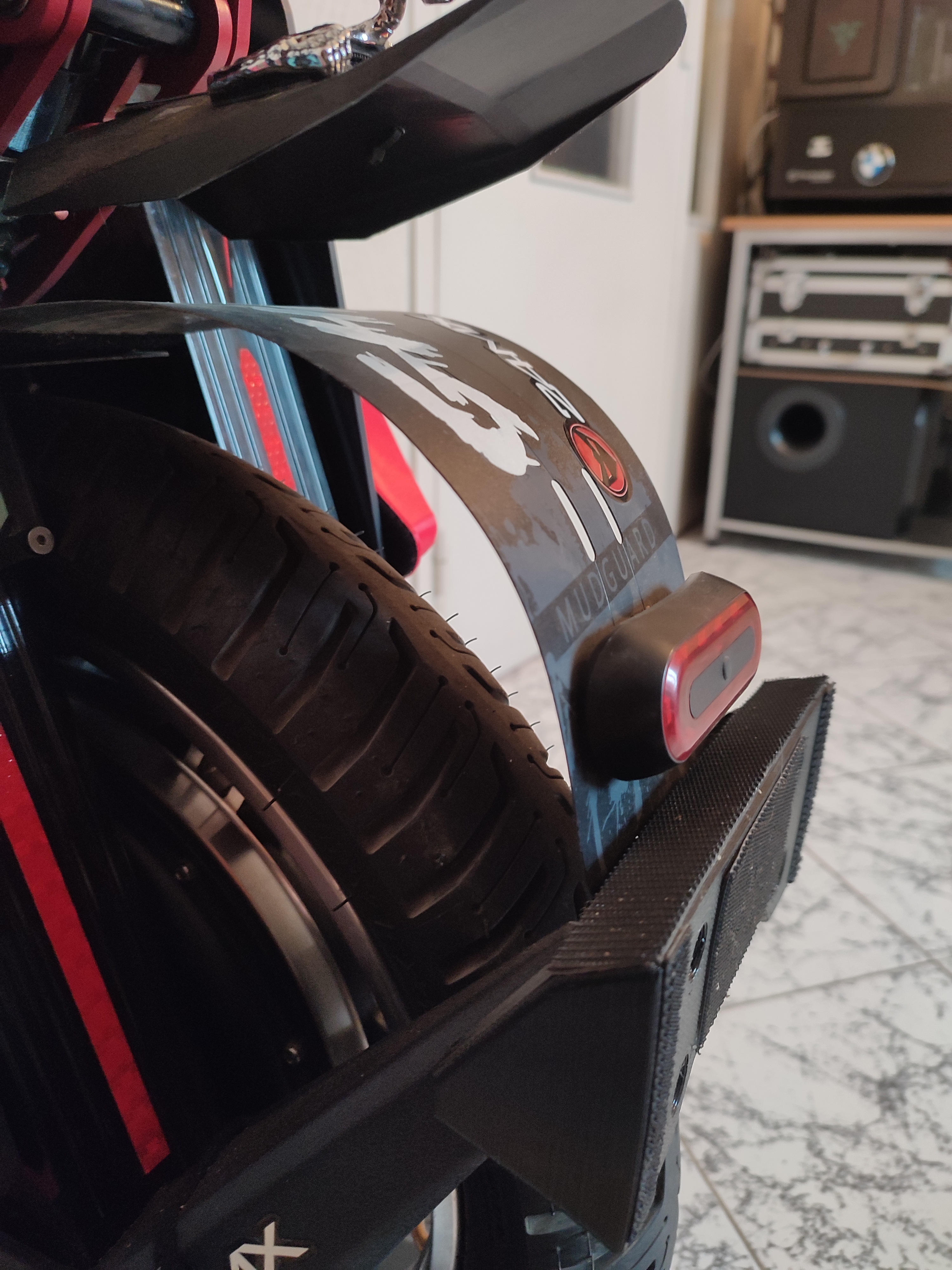

Exo Posté(e) le 4 novembre 2022 Partager Posté(e) le 4 novembre 2022 (modifié) Il y a 2 heures, koto a dit : A propos de garde-boue, qu'avez-vous trouvé de vraiment efficace pour la master ? Pour le garde boue , simple et très efficace et ne bouge pas un coup de velcro sur le garde boue métal interne à la roue et un morceau sur le bas de la béquille Une petite découpe sur le garde boue VTT en lien et te voilà pour quelques euros avec une belle protection contre la saleté de plus cela protège considérablement le système de suspension Ne pas oublier de laisser un peu de mouvement au garde boue à l'installation en tenant compte du débattement se la suspension J'ai même rajouter un petit garde boue sur l'avant de quelques cm ,et pour l'arrière j'ai aussi conservé celui d'origine mais uniquement pour le style car il ne sert plus à rien https://fr.aliexpress.com/item/32932985649.html?srcSns=sns_Copy&spreadType=socialShare&bizType=ProductDetail&social_params=60191446408&aff_fcid=ea3d322759eb4550975aaf32337b2b87-1667551365284-01212-_EGGRdNp&tt=MG&aff_fsk=_EGGRdNp&aff_platform=default&sk=_EGGRdNp&aff_trace_key=ea3d322759eb4550975aaf32337b2b87-1667551365284-01212-_EGGRdNp&shareId=60191446408&businessType=ProductDetail&platform=AE&terminal_id=c2b5ab06f808401d92b62c487e779d1a&afSmartRedirect=y edit : EUC-Clubhouse vendent également un produit similaire , ne pas les oublier car ils méritent bien https://www.eucclubhouse.com/products/goat-mudguards Modifié le 4 novembre 2022 par Exo 1 Citer Lien vers le commentaire Partager sur d’autres sites More sharing options...

Nono29 Posté(e) le 4 novembre 2022 Partager Posté(e) le 4 novembre 2022 Je viens de faire ma première chevauchée sur la Master , dans la cour chez moi car je me suis sectionné 2 tendons de la main (au travail) et je ne voulais pas trop prendre de risques supplémentaire🤕 Toujours est t'il que la hauteur des pédales ne me dérange pas pour monté dessus? je trouve même presque plus facile de monté sur la Master que sur la RS. Peu être du fait que la hauteur de la Master au dessus de la pédale est supérieur de 10 cm par rapport a la RS , ce qui fait que le point d'appui est plus important et plus haut sur la jambe . Maintenant ma RS est dispo a la vente https://www.leboncoin.fr/sports_hobbies/2247318912.htm Citer Lien vers le commentaire Partager sur d’autres sites More sharing options...

Cice Posté(e) le 4 novembre 2022 Partager Posté(e) le 4 novembre 2022 Il y a 7 heures, Nono29 a dit : Nouveau propriétaire de Master depuis hier☺️ Ca m'intéressait également Merci pour ton partage 👍 J'ai utilisé le garde boue et la methode conseillée par Exo (merci) et je confirme que ça marche bien. Facile â installer. Vive le velcro;). Bon courage, 1 1 2 Citer Lien vers le commentaire Partager sur d’autres sites More sharing options...

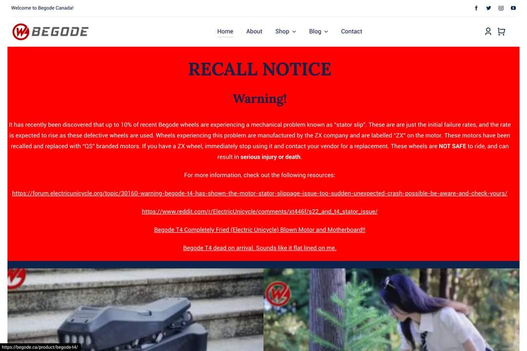

Erete Posté(e) le 4 novembre 2022 Partager Posté(e) le 4 novembre 2022 Sur Facebook, j'ai vu cette publication begode Canada. Je suis une quiche en anglais et pas trop confiance au traducteur. Cela nous conserne t'il ? Citer Lien vers le commentaire Partager sur d’autres sites More sharing options...
tokumeino Posté(e) le 4 novembre 2022 Partager Posté(e) le 4 novembre 2022 (modifié) Oui. C'est pour les stators qui glissent. Il faut arrêter de rouler, et contacter son revendeur pour un remplacement. Pour l'heure, ils en sont à 10% de roues avec des problèmes (stators ZX), et ils s'attendent à ce que ce taux grimpe à mesure que les gens utilisent les roues. Ils mettent en garde contre un danger de mort. Modifié le 4 novembre 2022 par tokumeino Citer Lien vers le commentaire Partager sur d’autres sites More sharing options...
