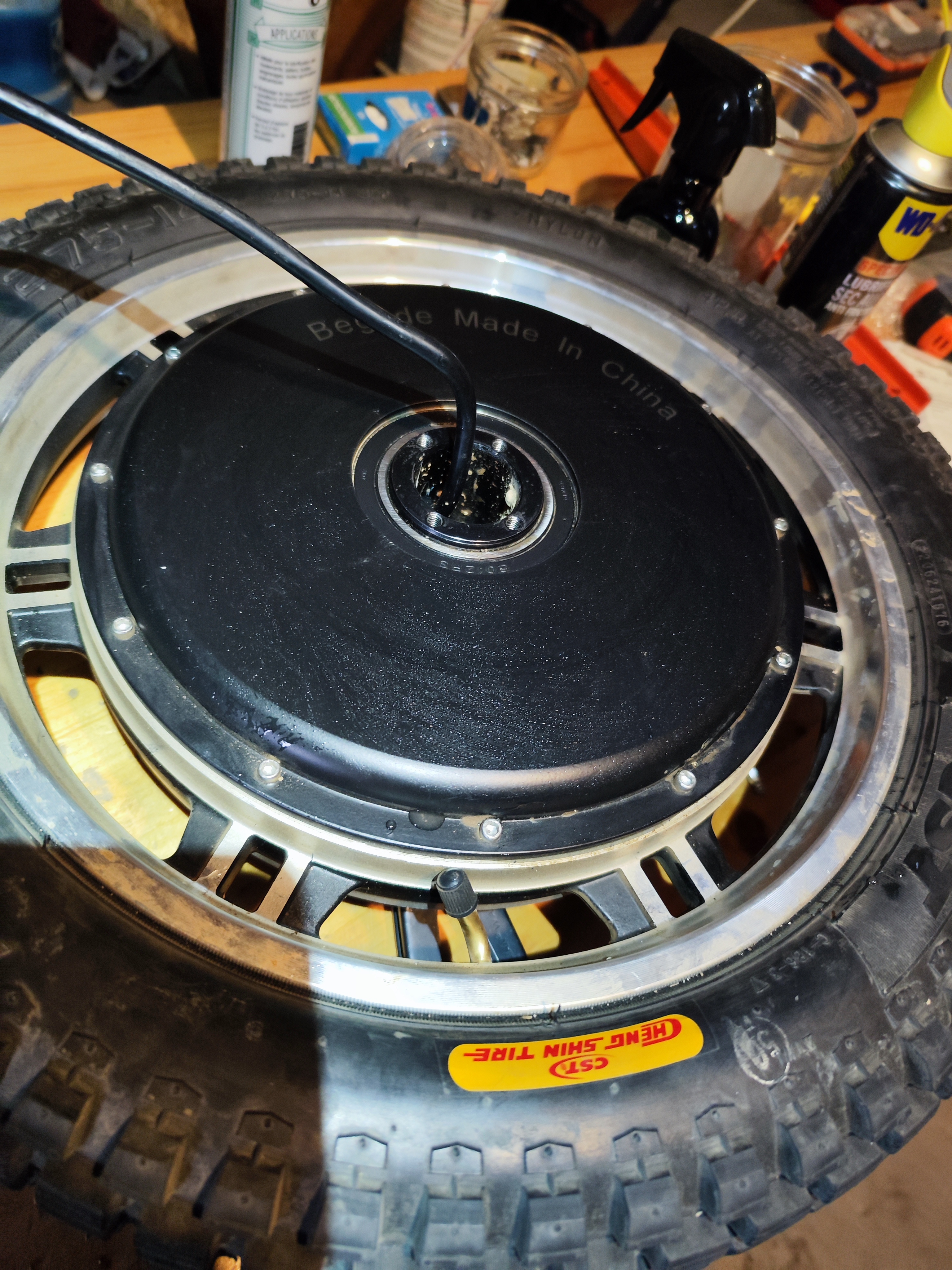

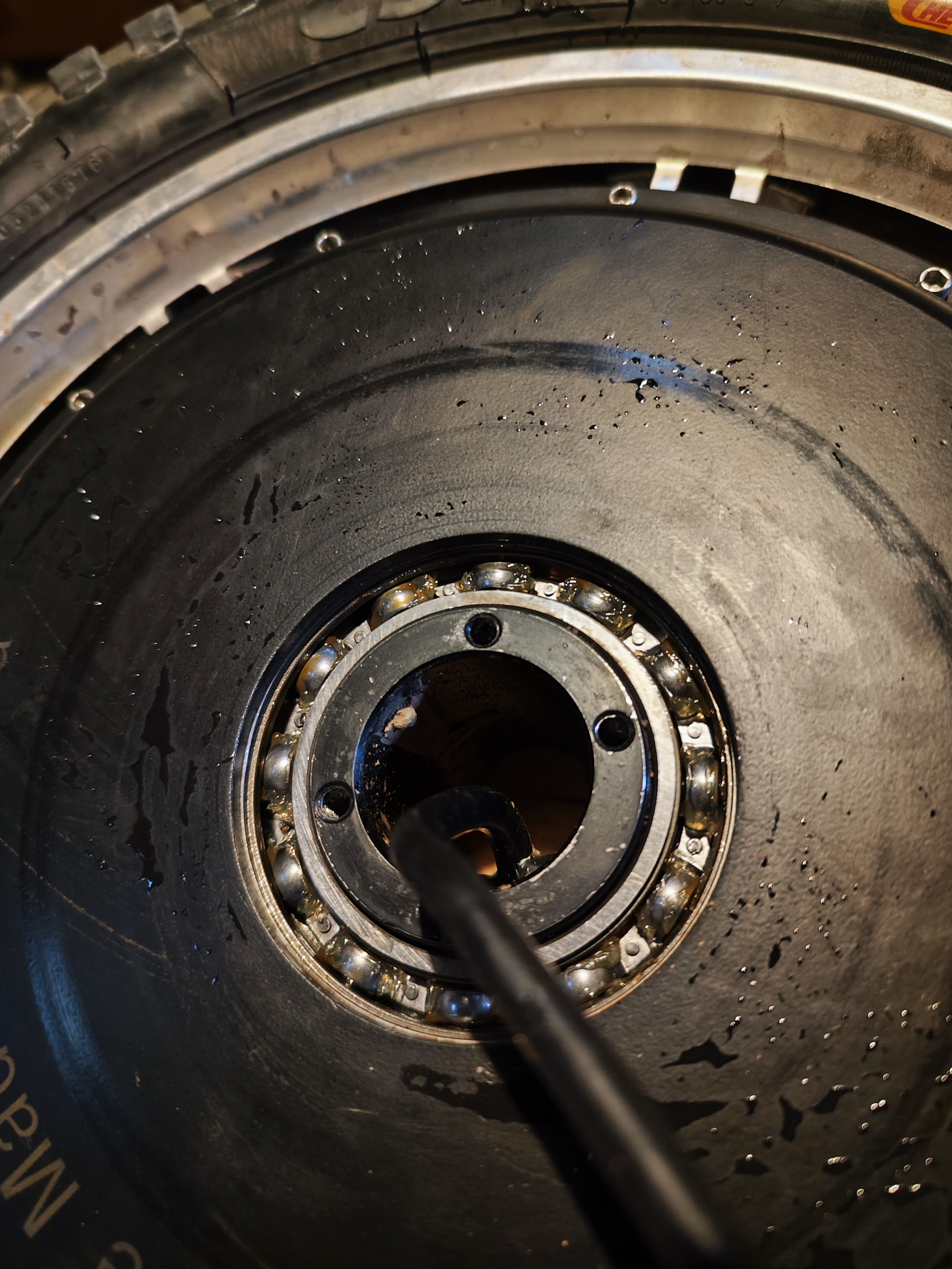

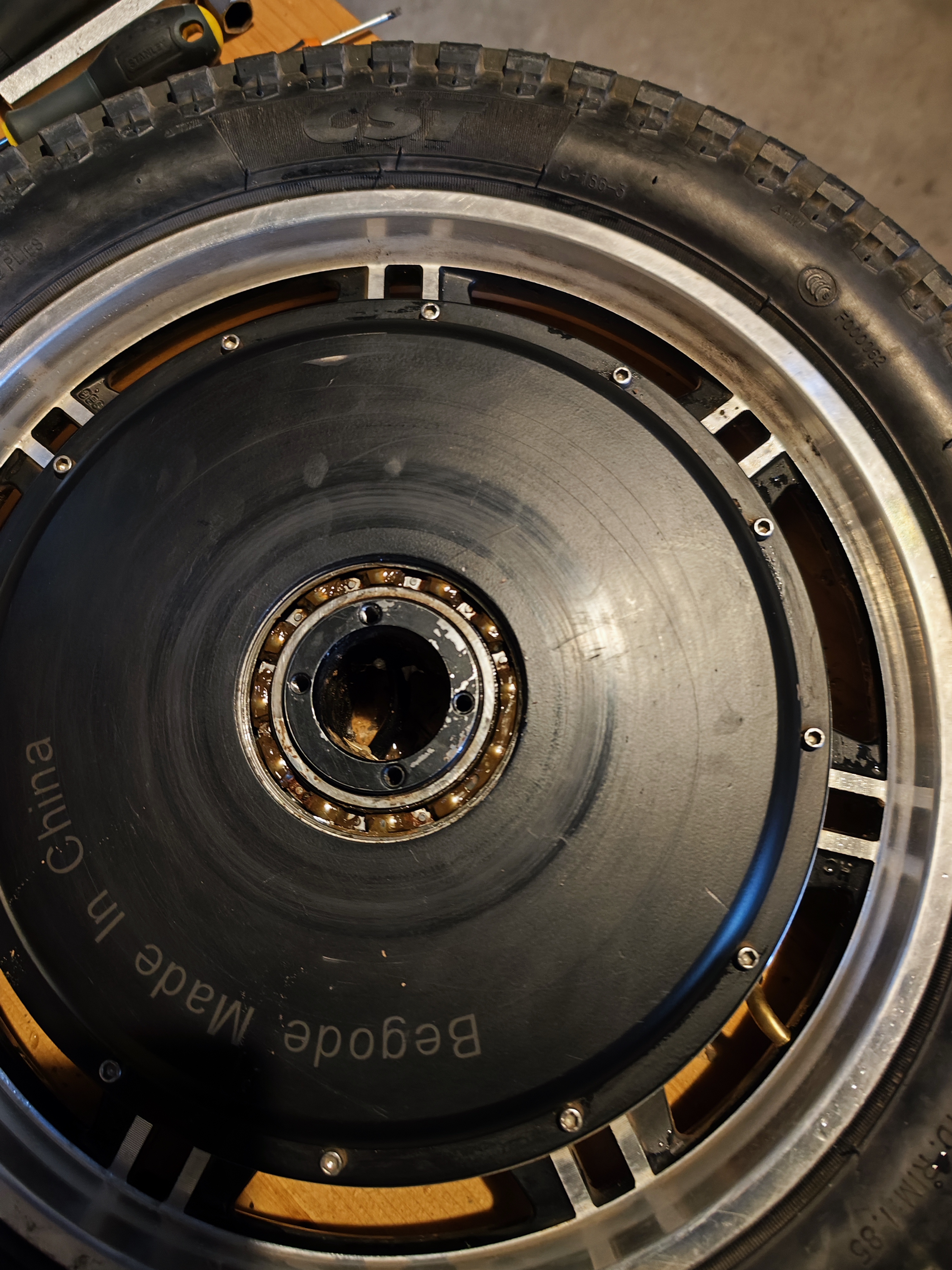

Bon voilà c'est fait,
Graissage des roulements, il y en avait besoin, il y a des manques de graisse de chaques côtés.
Ma roue a retrouvé sa glisse 😎
Plus aucun bruit gênant 👌
Édit : les photos montrent les roulements avant mon intervention, je n'ai pas pris de photos mais j'ai graissé jusqu'à ne plus voir les roulements métalliques.

Le 14/11/2022 à 16:56, Falk34 a dit :
Salut les whellers,
Je viens de tomber sur cette vidéo
Je ne suis pas expert en Anglais mais il semblerait qu'il manque de la graisse dans les roulements 🤔 c'est bien ça ?
Étant donné que mes roulements commencent à faire du bruit je me tâte à démonter pour remettre de la graisse, au passage j'en profite pour ceux qui l'aurait déjà fait de me conseiller une graisse et également la méthode pour enlever le joint noir des roulements, quel outils doit t'on utiliser pour l'enlever sans l'endommager.
Merci,

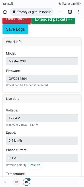

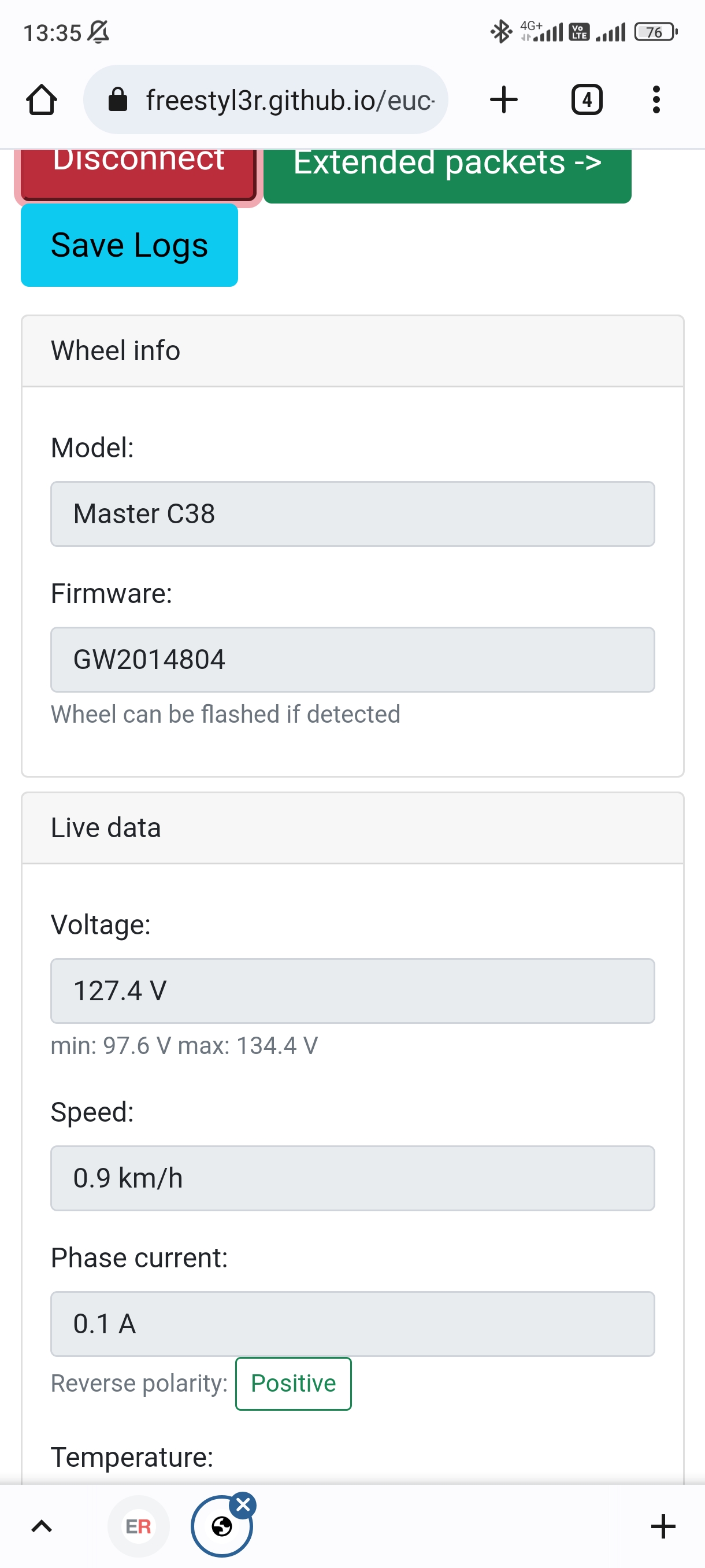

J'ai également découvert cette page internet qui permet de vérifier qu'elle version de firmware l'on a....
https://freestyl3r.github.io/euc-dash/begode.html
J'ai également essayé de faire une mise à jour mais sans succès,
Je vous joint une copie d'écran où l'on voit mon firmware
Édit : je m'auto répond, pour la graisse comme suggéré par @Exo ça sera la "Belleville" perfect spécial roulements et un kit d'hygiène dentaire (le crochet) pour enlever le couvercle.

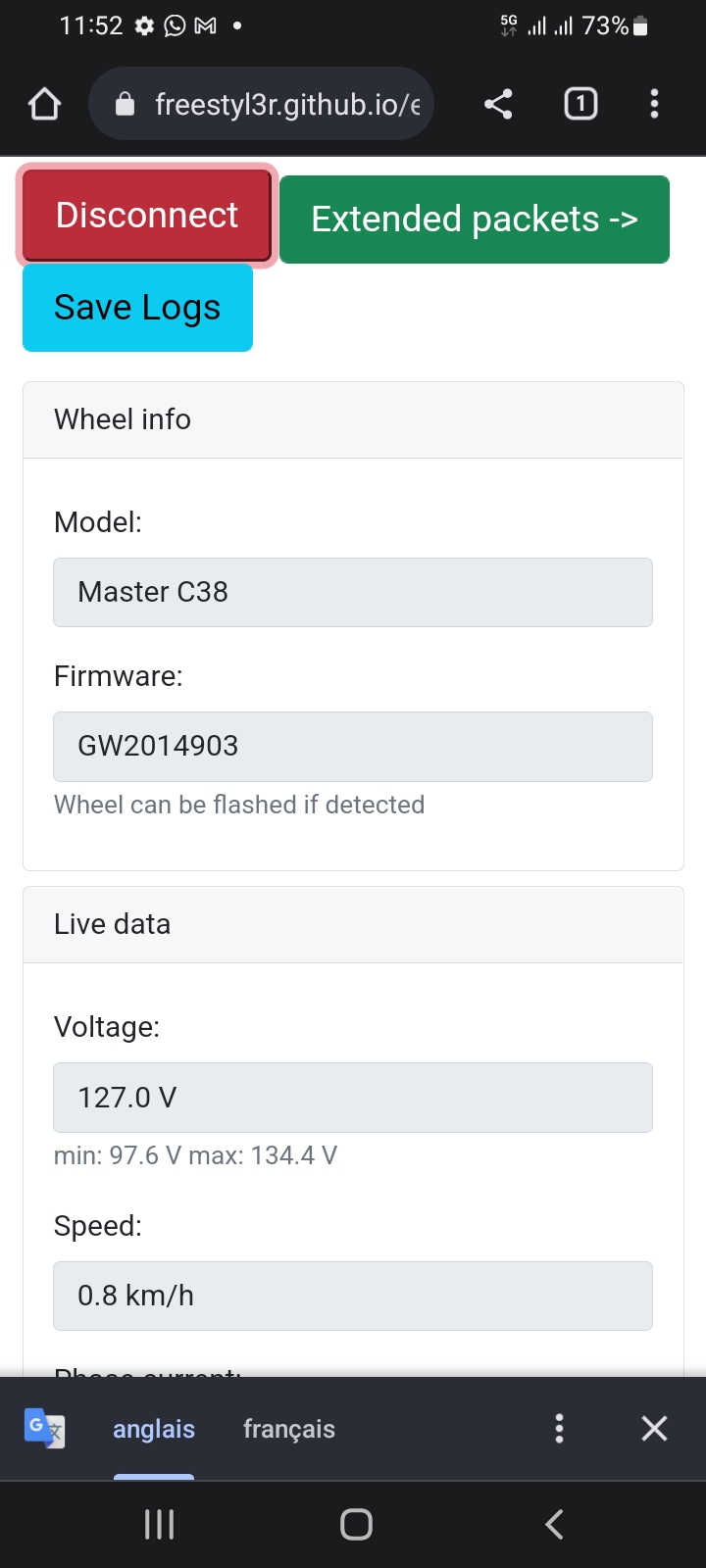

Tiens tiens, le firmware sur ma roue est GW2014903. Le chiffre est bien différent du tiens.

il y a 16 minutes, koto a dit :
Oui j'ai essayé de flashé ton firmware via l'application Begode mais ça ne marche pas du coup je reste comme ça,
J'y comprend rien à ces firmware, le seul truc que je sais c'est que je suis censé avoir le dernier lot de Master d'après mon revendeur
Modifié par Falk34
https://www.espritroue.fr/topic/19408-begode-master/page/94/#findComment-355743
il y a une heure, Falk34 a dit :
Les 4 premiers chiffres indiquent le modèle(Master,T4,Exn etc)
Le 5è chiffre une version incompatible avec d'autres ex:CM/moteurs différents(MasterV1, v1.5, V2, T4-hb, T4-qs etc)
Les 2 derniers chiffres la version du fw(01,02 etc) 👌
Edit, vos 5e chiffre diffèrent 8&9 vous ne devez pas avoir la même CM c'est pour ca que ta maj ne se lance pas
Modifié par Feinh
  • Merci 2
https://www.espritroue.fr/topic/19408-begode-master/page/94/#findComment-355744
il y a 14 minutes, Feinh a dit :
Ah merci,
Enfin une réponse claire 👍
Du coup je peux mettre à jour avec le ------14804
Actuellement j'ai le-----14802
Modifié par Falk34
  • +1 1

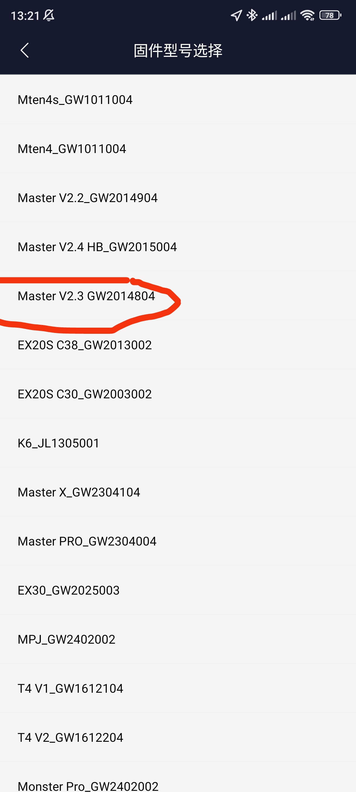

https://www.espritroue.fr/topic/19408-begode-master/page/94/#findComment-355745
Bon voilà MAJ ok ,vous voyant bidouillant la MAJ de la Master , je me suis dis "pourquoi pas"après avoir contacté Falk ne trouvant pas ma version contrairement à la Sherman ou toutes ces informations apparaissent directement sur EUCWorld
Une fois injecté dans la roue ,houlà grosse difference en mode souple , je me suis presque surpris à me demander si il y avait pas un souci ,à devoir me battre pour retrouver les puissantes accelerations que j'avais avant, la MAJ en mode souple ?
Je suis donc passé en mode normal afin d'avoir à peu près les mêmes sensations qu'avant
La pluie arrivant je n'ai pu confirmer mes réglages ,ces réglages ,d'ou cette question est il possible de faire marche arrière au cas où :zarb:
Modifié par Exo

https://www.espritroue.fr/topic/19408-begode-master/page/94/#findComment-355759
il y a 15 minutes, Exo a dit :
Passe en mode dur 😆
Il doit bien y avoir un moyen de pouvoir downgradé le firmware.... Par contre comment faire ça?  je ne sais pas 🤔
Je n'ai pas essayé ma roue depuis la mise à jour, mais là je commence à m'inquiéter
Édit : je viens de faire un petit test d'accélération et je ne vois pas de différence avant la mise à jour (en mode dur) ouf 😎
Modifié par Falk34
  • +1 1
