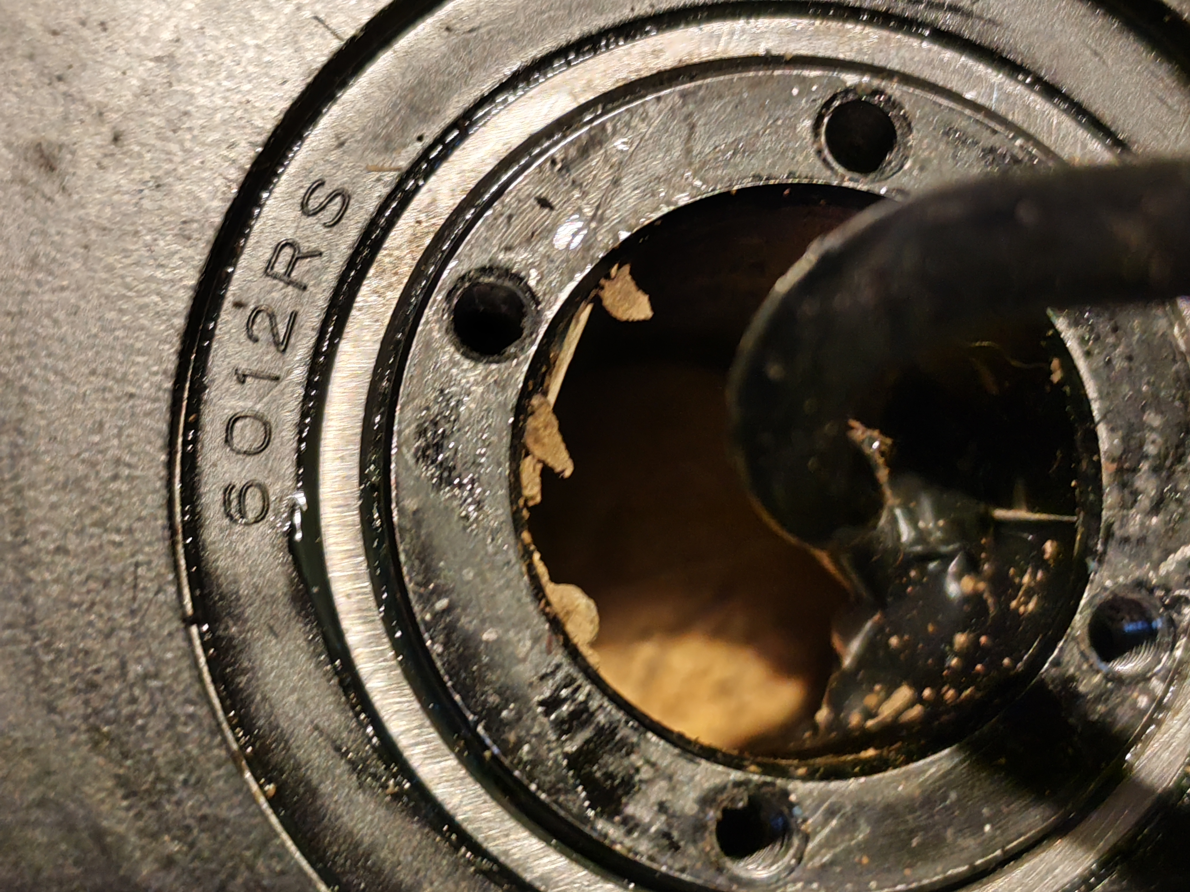

RedFox Posté(e) le 22 novembre 2022 Partager Posté(e) le 22 novembre 2022 Les roulements sont des 6012 2RS 3C. La marque skf c'est environ 80Eur la paire, sinon il existe des génériques aussi résistants pour moitié prix. Il y a plusieurs site dont 123roulement ou celui là : https://sdn-distrib.com/panier?action=show 1 1 Citer Lien vers le commentaire Partager sur d’autres sites More sharing options...
Falk34 Posté(e) le 23 novembre 2022 Partager Posté(e) le 23 novembre 2022 Il y a 6 heures, Thomas Boulin a dit : Les roulements sont des 6012 2RS 3C. La marque skf c'est environ 80Eur la paire, sinon il existe des génériques aussi résistants pour moitié prix. Il y a plusieurs site dont 123roulement ou celui là : https://sdn-distrib.com/panier?action=show Pourquoi 3C 🤔, 2RS je comprend étanchéité des 2 cotés mais 3C je crois pas qu'il y est besoin d'ailleurs 123 roulements n'en vend pas des 3C Citer Lien vers le commentaire Partager sur d’autres sites More sharing options...
RedFox Posté(e) le 23 novembre 2022 Partager Posté(e) le 23 novembre 2022 Il y a 2 heures, Falk34 a dit : Pourquoi 3C 🤔, 2RS je comprend étanchéité des 2 cotés mais 3C je crois pas qu'il y est besoin d'ailleurs 123 roulements n'en vend pas des 3C 3C est un indice haute vitesse, il est plus résistant aux frottements. Mais tu peux très bien installer un normal mais il devrait s'user bien plus rapidement Citer Lien vers le commentaire Partager sur d’autres sites More sharing options...
Falk34 Posté(e) le 23 novembre 2022 Partager Posté(e) le 23 novembre 2022 (modifié) il y a 29 minutes, Thomas Boulin a dit : 3C est un indice haute vitesse, il est plus résistant aux frottements. Mais tu peux très bien installer un normal mais il devrait s'user bien plus rapidement À partir de quelle vitesse peut t'on considéré que l'on ai besoin d'un roulement haute vitesse ? Pour la Master on va dire que l'on ira jamais beaucoup plus vite que 40/50 kmh Modifié le 23 novembre 2022 par Falk34 Citer Lien vers le commentaire Partager sur d’autres sites More sharing options...
Feinh Posté(e) le 23 novembre 2022 Partager Posté(e) le 23 novembre 2022 (modifié) C3 pas 3C👌 ed: @Falk34 ya de la marge sur nos roues on doit être ~650/800tr/min La fiche du 6012-RS classique Performance Charge dynamique de base 30.7 kN Charge statique de base 23.2 kN Classe de performance SKF SKF Explorer Vitesse limite 4 300 r/min Modifié le 23 novembre 2022 par Feinh 2 Citer Lien vers le commentaire Partager sur d’autres sites More sharing options...

raff01 Posté(e) le 24 novembre 2022 Partager Posté(e) le 24 novembre 2022 Je confirme les problèmes de roulements pour ma MAster aussi. C'est pas autant que la V11, mais ça fait du bruit... 1 Citer Lien vers le commentaire Partager sur d’autres sites More sharing options...
