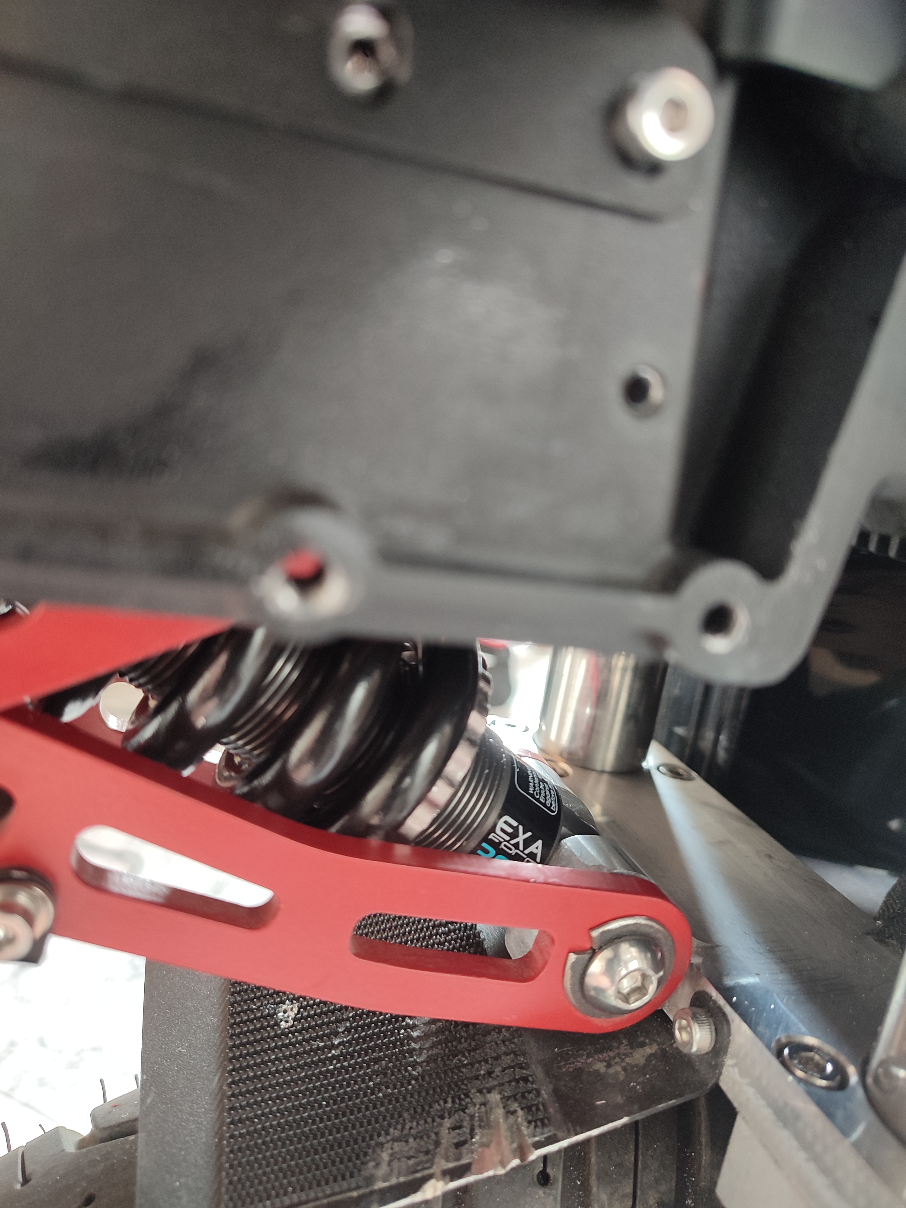

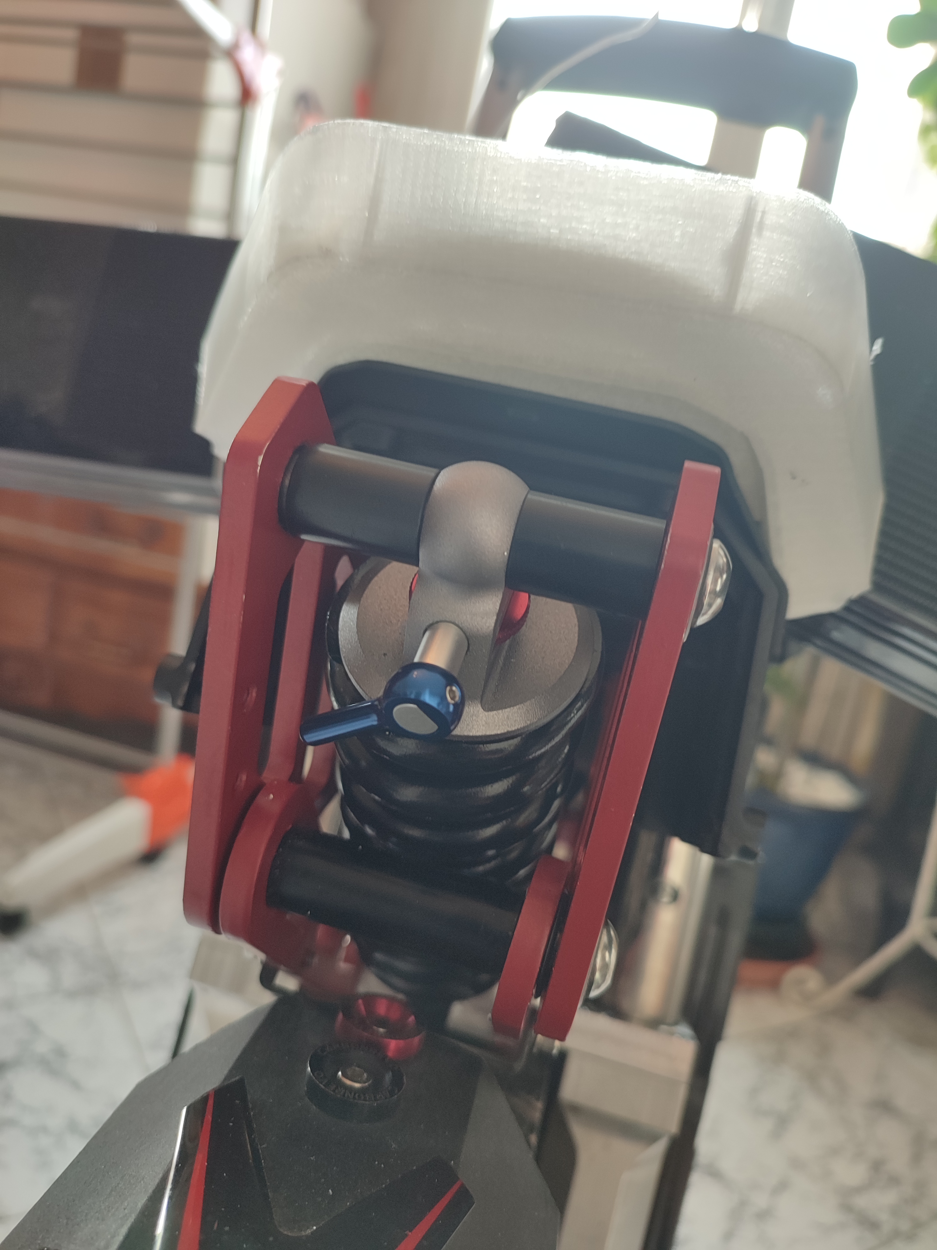

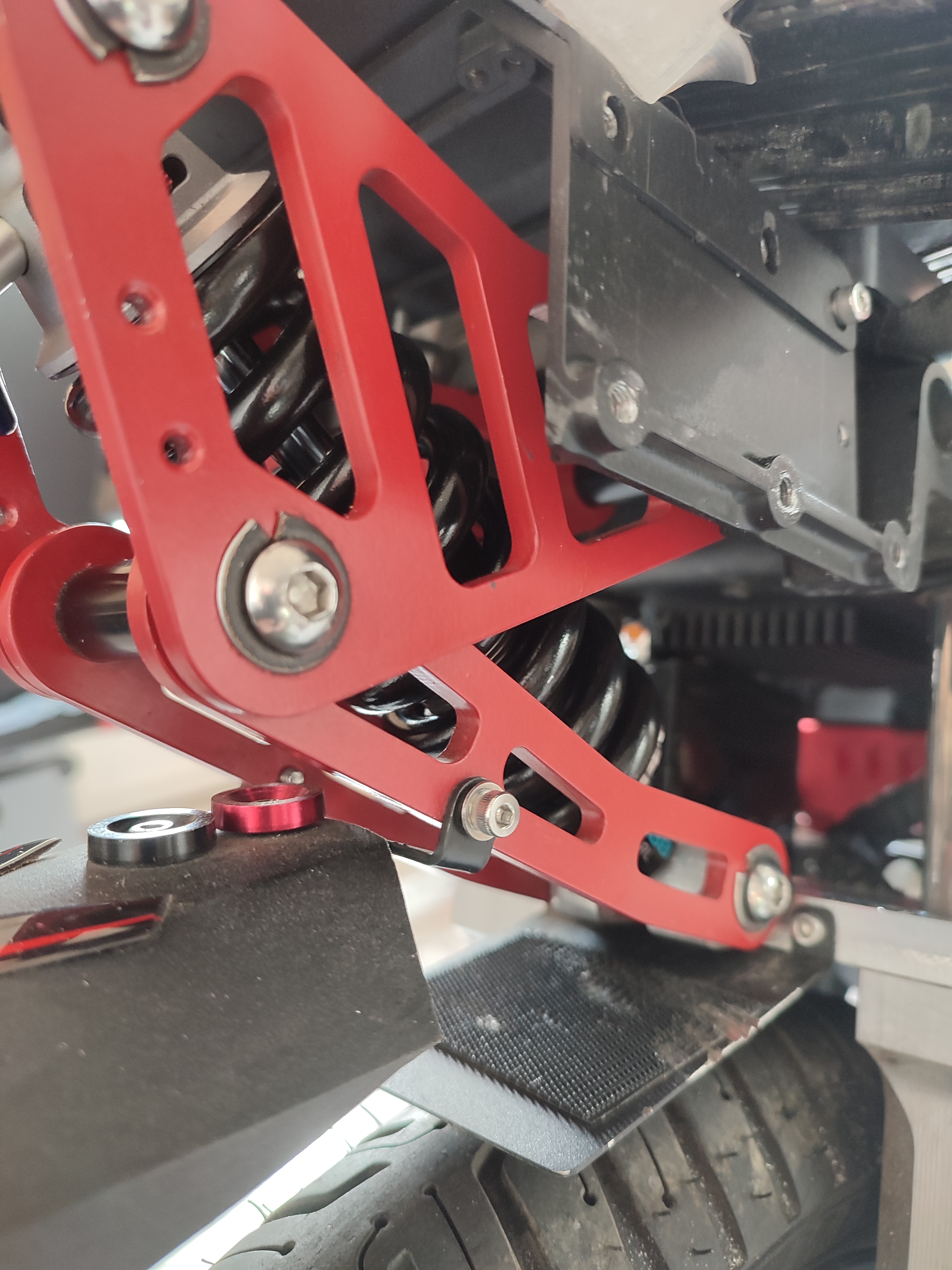

il y a 24 minutes, Falk34 a dit :
Est ce que tu as été obligé de limer la Master pour pouvoir fixer l'amortisseur ? Comme Marty a dû le faire 🤔
Salut @Falk34, Oui ,après sans conséquence sur la structure de l'attache car c'est très minime ,faisable avec Dremel ou mini disqueuse et petit coup de ponçage esthétique  :byebye:

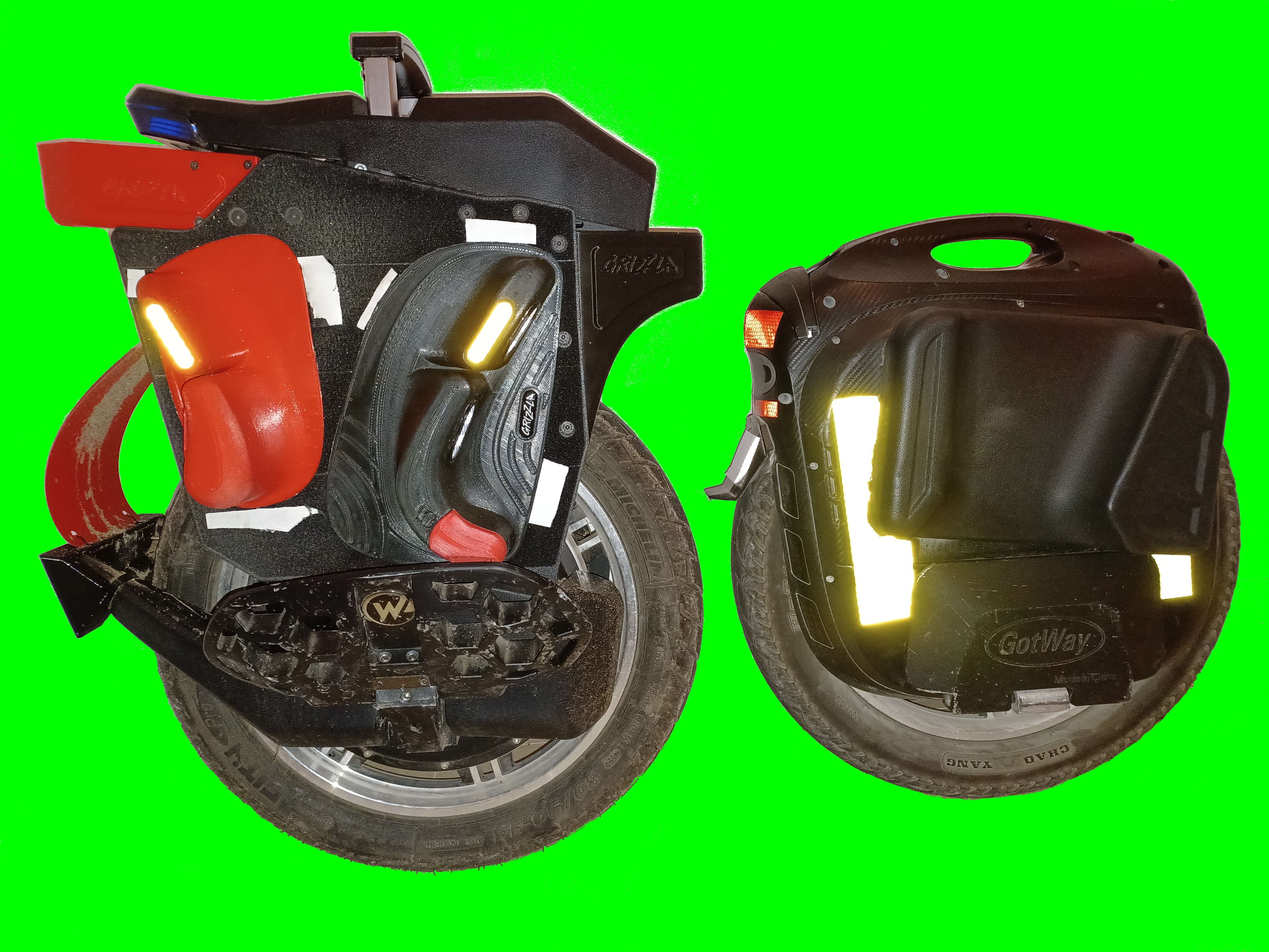

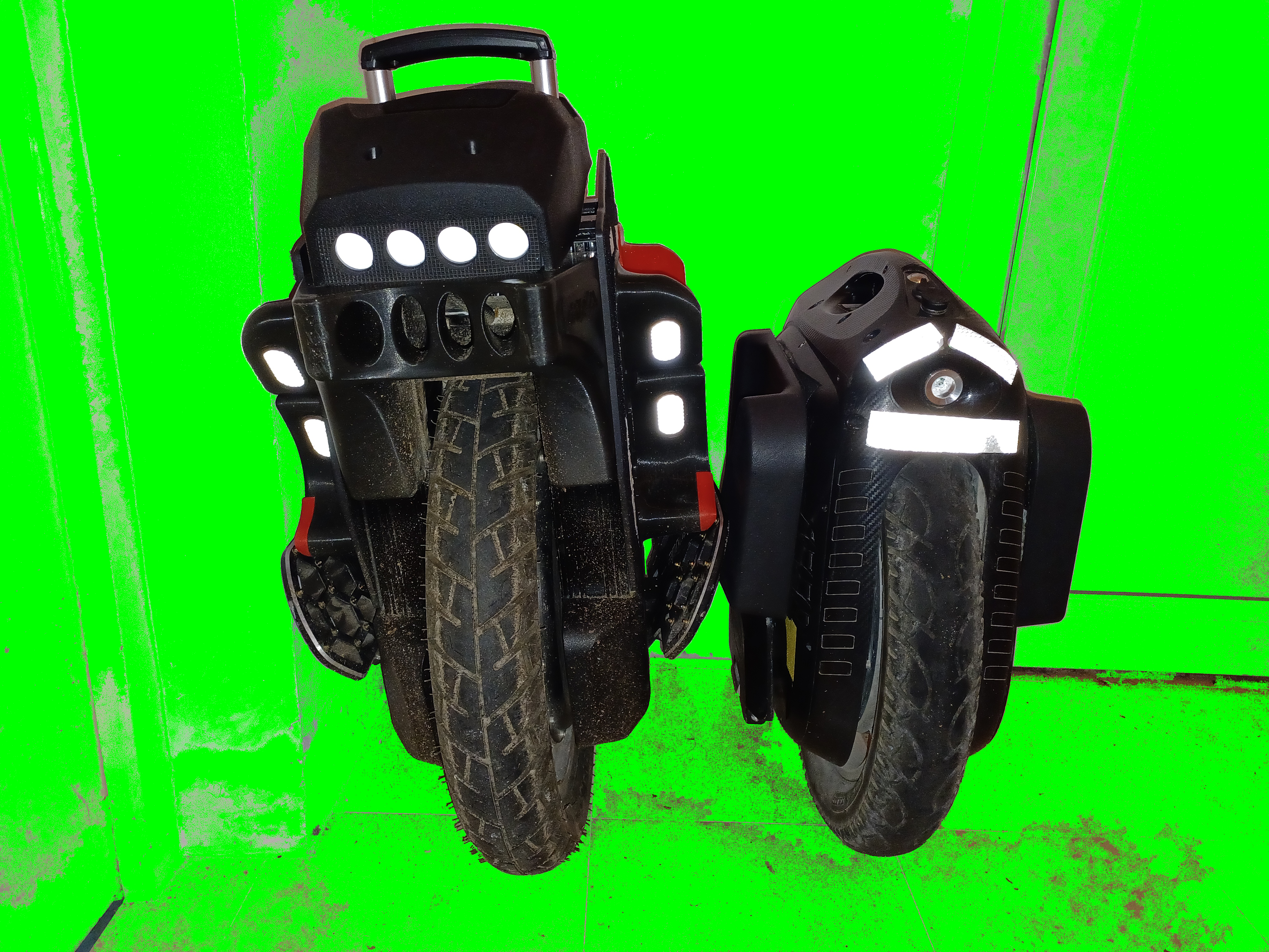

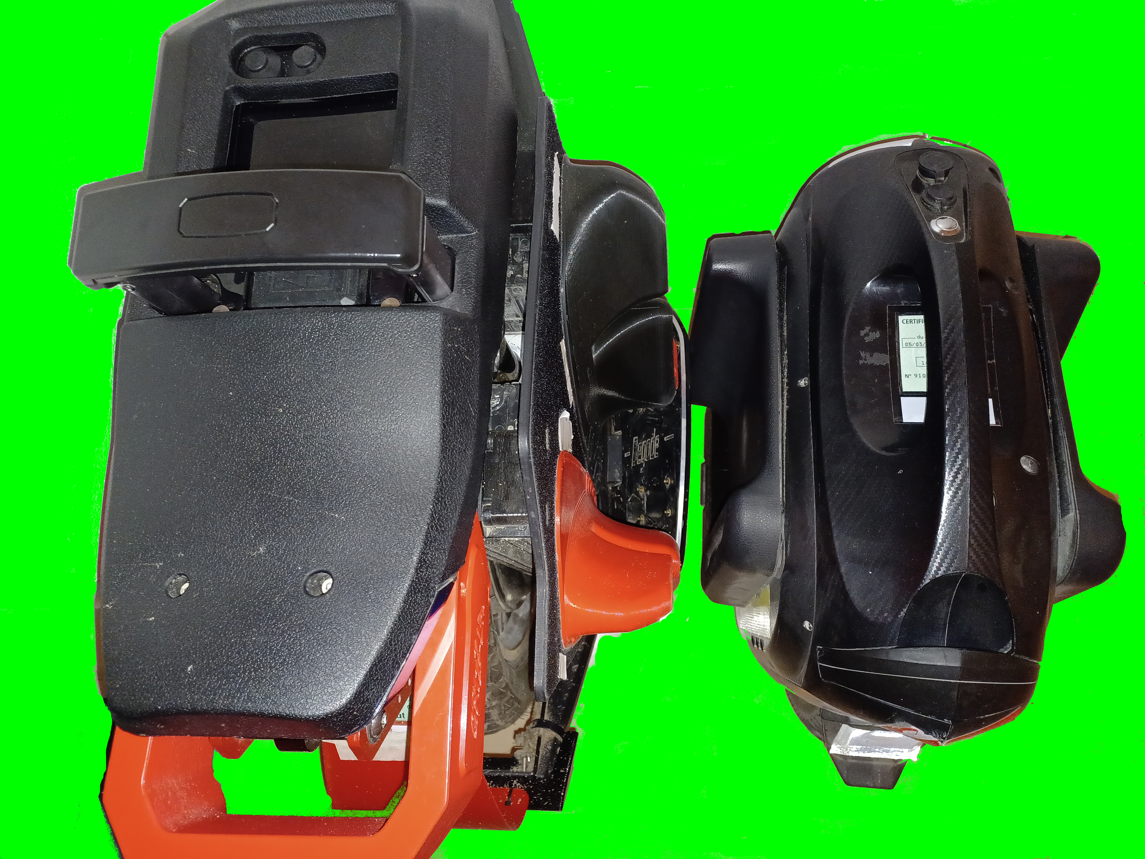

Taille de la Master par rapport à la MSX:
  • Beaucoup de gens qui m'ont longtemps vu avec la MSX me disent que la Master est vraiment énorme.
  • Je suis conscient que la Master est plus grosse mais j'ai toujours eu l'impression que les réactions des gens sont toujours un peu exagérées.
  • Pour en avoir le coeur net, j'ai décidé de les mettre côte à côte et de prendre des photos. En regardant ces photos je comprends mieux les réactions des gens 🙂

Il y a 8 heures, Exo a dit :
Bas de gamme peut être pas , le produit semble bien construit et nous sommes là sur un système à ressort hélicoïdal/hydraulique moins contraignant et plus résistant que sur des amortisseurs à air. Mais plus ferme et moins confort que les amortisseurs à air
J'ai déjà installé deux de ces modèles (légèrement moins performant que le 388RL)  sur un petit buggy modifié , et cela depuis presque deux ans déjà et ils ne bougent pas malgré tout ce que nous leurs faisons subir ,rien à voir à se que va supporter la Master
Nous restons quand même sur le haut de gamme de ce que tu qualifie bas de gamme(dans une tranche marque peu connue ) pour un prix de l'ordre de 140 euros en 150 Lbs pour un EXA en 388 RL
Bien supérieur à l'amortisseur premier prix choisi par Marty et largement au dessus de ce qui est monté d'origine sur la Master ,HS en moins de 900Km
Je ne suis pas sur qu'il faille obligatoirement investir dans un RockShox , Öhlins ou autres marques à plus de 450/600 euros (sans triangles) sauf compétitions etc... afin de trouver un compromis acceptable entre confort et performance sur nos roue , le temps me le dira
En tout cas le produit est installé avec un résultat très positif ,
Pour l'instant sur les triangles d'origines , afin de vraiment pouvoir faire la différence par la suite avec des triangles optimisées avec un débattement supérieure de 20 à 35mm suivant modèles donnant l possibilité au vérin d'exploiter tout sont potentiel
Je me laisse un peu de recule pour faire quelques tests mais clairement c'est le jour et la nuit ,agréable et stable ,ferme mais confort tout en restant très réactif sur obstacles , je retrouve là les standards ressentis quand j'utilise la S22 du fiston (avec slider sur roulettes) voir supérieur
L'investissement "modique" semble plus que satisfaisant sachant que la possibilité d'accroitre les performances sont encore possible avec une nouvelle géométrie des triangles ,à suivre...
Le 1500 lbs passe t'il avec justesse ?
Pour un poids moyen comme toi suffisent ou il reste de la marge avec le 1500?. Vu mon poid je pensais prendre un 1800 voir 2000 lbs.

Il y a 3 heures, koto a dit :
  • Je suis conscient que la Master est plus grosse mais j'ai toujours eu l'impression que la réaction des gens sont toujours un peu exagérées.
À coté la MSX est un jouet 😜

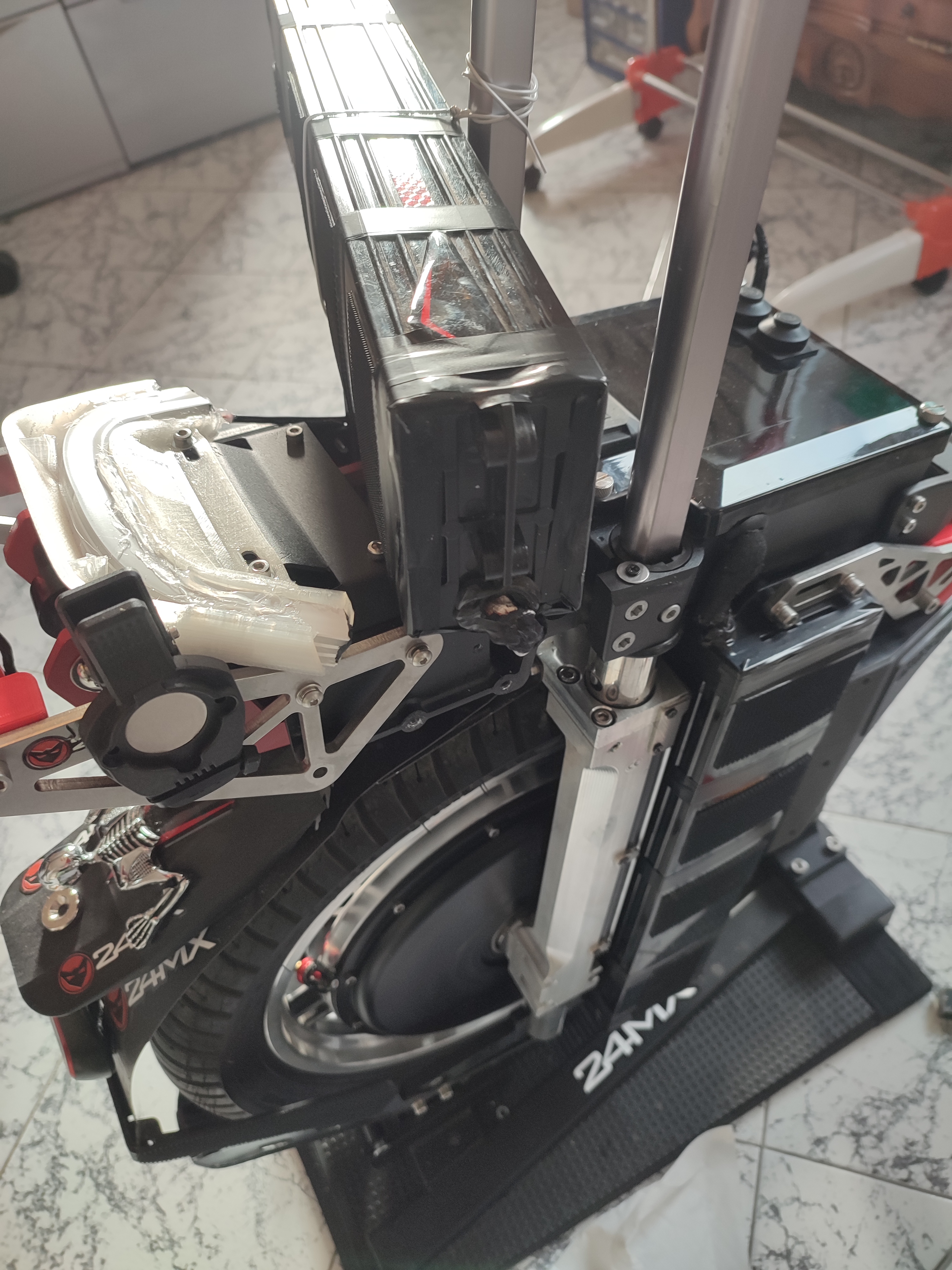

Je reste persuadé que pour l'instant les meilleurs suspension restent le système classique type fourche moto
Une géométrie classique sans déportement, comme sur la Sherman S ou La (New) Commander ,si de qualité bien sur , à voir ...
Sans oublier sur ces deux dernières, à confirmer sur la commander la possibilité de régler les suspensions très facilement car accessible
Contrairement au montage sur ma Master où il faut retirer un pack batterie pour avoir accès à la bague de réglage du ressort, après une fois la précontrainte et le SAG "réglés" suivant les besoins du pilote, c'est rare de devoir changer ces réglages dans une utilisation usuelle de la roue
Il faut juste le savoir

Il y a 10 heures, Exo a dit :
Je me laisse un peu de recule pour faire quelques tests mais clairement c'est le jour et la nuit ,agréable et stable ,ferme tout en restant très réactif sur obstacles , je retrouve là les standards ressentis quand j'utilise la S22 du fiston (avec slider sur roulettes) voir supérieur
👍 Ca t'a pris combien de temps à monter environ (en comptant le démontage) ? Hormi le limage obligatoire, ce n'est pas trop galère? Marty avait un peu de mal à démonter la suspension d'origine sans ses outils.
Merci
https://www.espritroue.fr/topic/19408-begode-master/page/98/#findComment-356616
Ah , oui @Cicej'ai oublier de préciser qu'il n'est nul besoin de débrancher les batteries ,contrairement à la vidéo de Marty , il suffit de démonter les deux batteries "arrière "et de les attacher sur le dessus de la roue afin de ne pas trop mettre en tension les câbles sur la CM
Si tu connais bien ta machine il faut une petite heure tranquille , avec bien sur les bons outils et pas de vis foireuses
Pour la mise en forme et alésage de l'attache , si tu dispose comme moi d'une mini meuleuse en 10 minutes c'est bouclé sans difficultés avec une Dremel compte deux trois fois ce temps
Un petit coup de ponçage pour l'esthétique , je suis un peu maniaque :D
Après le plus long reste le réglage de la bague du resort  pour affiner la/ Précontrainte /Sag suivant ton poids ,tes besoins, habitudes etc avant de devoir remonter le tout
Pour se faire c'est bien de replacer les pédales afin de sautiller avec ta roue
Attention tout de même après changement si vous avez une roue avec un vérin air original qui fonctionne bien vous risquez d'être surpris par la différence avec un ressort etc...
Mieux , ou moins bien ,non c'est juste différent comme sur les configurations VTT ,où chacun doit y trouver son compte
Moi avec mes réglages je trouve pour l'instant le juste compromis un peu passe partout avec ce montage ressort sans contraintes de gonflage température et autre  , après la grosse différence se fera surtout sur une Master en passant par un changement des supports triangles permettant l'optimisation complète des deux types de suspensions au prix une fois de plus de 250 euros suivant le choix Kuba chez Torque Pads , NyloNove , ou EUCyou

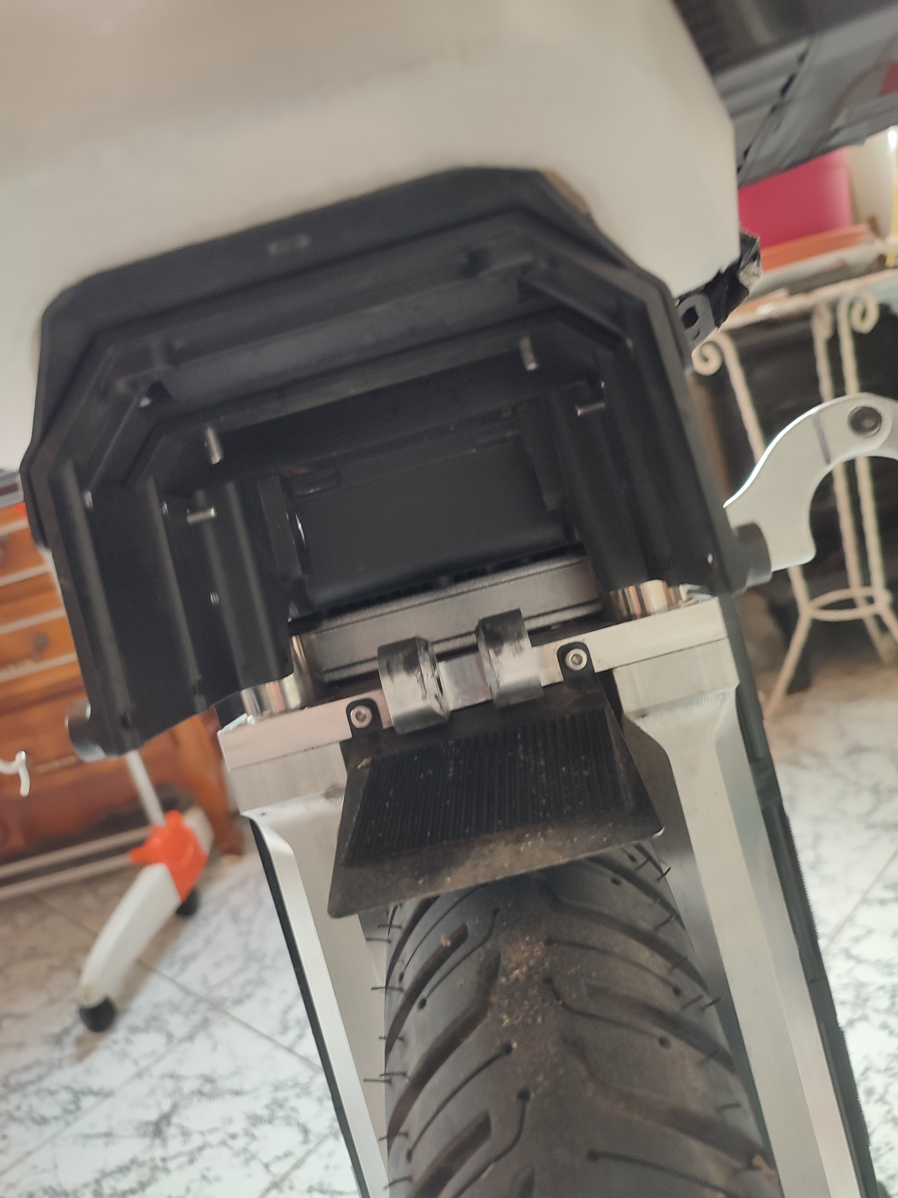

Quelques photos dans le désordre pour te faire une idée
Au cas ou , ya plus qu'à 😅
Modifié par Exo
  • Merci 1
