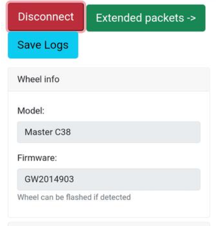

koto Posté(e) le 30 novembre 2022 Partager Posté(e) le 30 novembre 2022 Il y a 16 heures, Thy-B a dit : Ma Master V1 firmware à jour 1.0.13 et microprogramme aussi à jour. 🤔 Lorsque je descends de ma roue après un gros freinage, celle-ci est inclinée en arrière et je la vois revenir à plat et cela dure quelques secondes. 😏 C'est un phénomène très présent sur d'anciennes roues Gotway Begode sur lesquelles il n'y a pas de maj possible. 😬 Il y aurait donc des bonnes et des mauvaises Master !! 😮 1.0.13: c'est la version du logiciel "begode" mais pas la version du firmware D'après moi, le truc le plus pratique pour lire la version du firmware c'est de passer par https://freestyl3r.github.io/euc-dash/begode.html Citer Lien vers le commentaire Partager sur d’autres sites More sharing options...
koto Posté(e) le 30 novembre 2022 Partager Posté(e) le 30 novembre 2022 Il y a 22 heures, Exo a dit : Vous êtes en qu'elle version de firmware car que cela soit maintenant ou avant MAJ je n'est absolument pas de dipping avec cette Master contrairement avec la Sherman avant sa MAJ Voici pour moi Citer Lien vers le commentaire Partager sur d’autres sites More sharing options...
