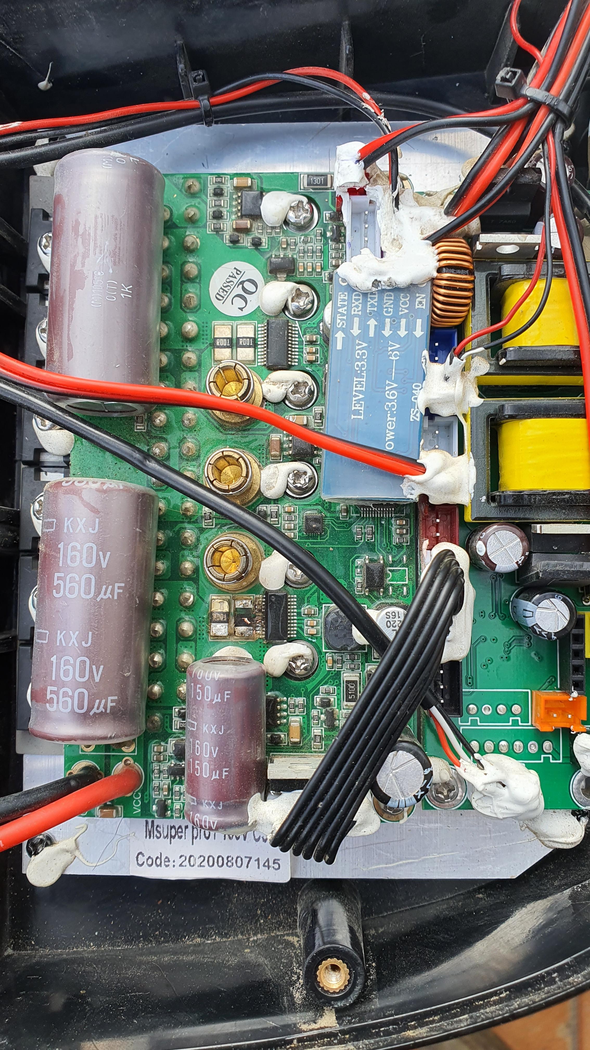

Auréolé Posté(e) le 31 mars 2022 Partager Posté(e) le 31 mars 2022 Coucou j'ai ré démonter la bête et chose que je n'avais pas vue le premier coup car démontage sur site a 40 km du point de retour un élément de la carte mère est cramé (c'était caché par le fil de phase) je croise les doigts pour qu'il n'y ait rien d'autre.. Citer Lien vers le commentaire https://www.espritroue.fr/topic/19525-probl%C3%A8me-msp-qui-clac-au-roulage/#findComment-329652 Partager sur d’autres sites More sharing options...
