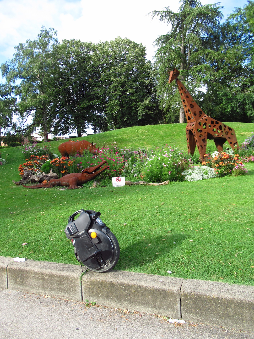

La V11 n'est pas très sécurisante en freinage d'urgence à cause de sa "sellerie" qui n'agrippe rien.
Depuis que j'ai installé mes 1/2 pads de freinage sur ma V11 je n'ai plus aucun stress ni wobble :
Bon, c'est beaucoup dans la tête...mais le résultat est là : Savane fer! ...Heu? :zarb:
Non... Ça va l'faire! :D
