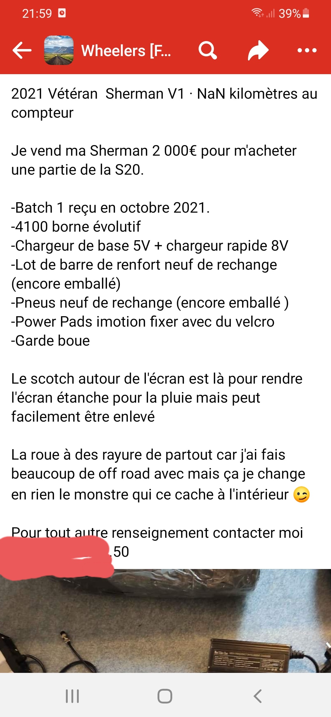

Je m'égare à nouveau sur une autre vu ce soir sur fb 🙄
Que penser d'une sherman ?
Modifié par Telkel
