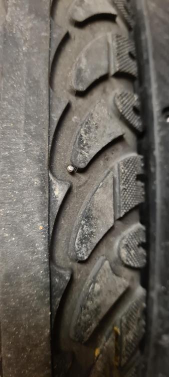

Pat75 Posté(e) le 18 février 2022 Partager Posté(e) le 18 février 2022 Slt à tous. J'ai un morceau métallique dans mon pneu. Crevaison lente. Solutions ? Merci Citer Lien vers le commentaire https://www.espritroue.fr/topic/19567-morceau-m%C3%A9tallique-dans-un-pneu/ Partager sur d’autres sites More sharing options...

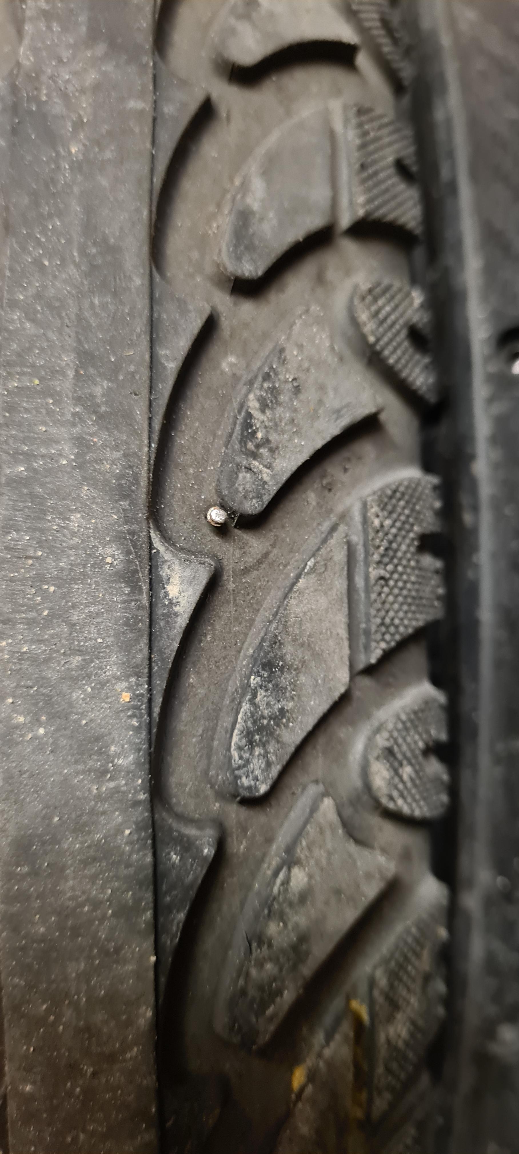

Pat75 Posté(e) le 18 février 2022 Auteur Partager Posté(e) le 18 février 2022 Voici Citer Lien vers le commentaire https://www.espritroue.fr/topic/19567-morceau-m%C3%A9tallique-dans-un-pneu/#findComment-325010 Partager sur d’autres sites More sharing options...
Falk34 Posté(e) le 18 février 2022 Partager Posté(e) le 18 février 2022 Salut, Je pense qu'il faut que tu le retire, et que tu répares la chambre à air avec une rustine. Citer Lien vers le commentaire https://www.espritroue.fr/topic/19567-morceau-m%C3%A9tallique-dans-un-pneu/#findComment-325013 Partager sur d’autres sites More sharing options...
Pat75 Posté(e) le 18 février 2022 Auteur Partager Posté(e) le 18 février 2022 Tu as raison. Pour le moment, je le laisse en place afin de pouvoir continuer à rouler. Certainement qu'il faut tout démonter pour cette réparation? Citer Lien vers le commentaire https://www.espritroue.fr/topic/19567-morceau-m%C3%A9tallique-dans-un-pneu/#findComment-325015 Partager sur d’autres sites More sharing options...
InMoWh75 Posté(e) le 18 février 2022 Partager Posté(e) le 18 février 2022 Bon, moi j'en sais rien mais la chambre à air est percée ou pas ? Citer Lien vers le commentaire https://www.espritroue.fr/topic/19567-morceau-m%C3%A9tallique-dans-un-pneu/#findComment-325016 Partager sur d’autres sites More sharing options...
Pat75 Posté(e) le 18 février 2022 Auteur Partager Posté(e) le 18 février 2022 il y a 2 minutes, InMoWh75 a dit : Bon, moi j'en sais rien mais la chambre à air est percée ou pas ? Certainement . Existe t'il un pneu tubless pour V11? Ce serait plus pratique pour réparer lors des prochaines crevaisons sans tout démonter. Citer Lien vers le commentaire https://www.espritroue.fr/topic/19567-morceau-m%C3%A9tallique-dans-un-pneu/#findComment-325019 Partager sur d’autres sites More sharing options...
InMoWh75 Posté(e) le 18 février 2022 Partager Posté(e) le 18 février 2022 Sais pas mais la chambre à air de la V11 me parait bien épaisse par rapport à celle d'une V8. Citer Lien vers le commentaire https://www.espritroue.fr/topic/19567-morceau-m%C3%A9tallique-dans-un-pneu/#findComment-325021 Partager sur d’autres sites More sharing options...
Pat75 Posté(e) le 18 février 2022 Auteur Partager Posté(e) le 18 février 2022 il y a 1 minute, InMoWh75 a dit : Sais pas mais la chambre à air de la V11 me parait bien épaisse par rapport à celle d'une V8. J'ai perdu 2 bars . Elle est donc percé. Un tubless serait peut-être mieux ? Citer Lien vers le commentaire https://www.espritroue.fr/topic/19567-morceau-m%C3%A9tallique-dans-un-pneu/#findComment-325022 Partager sur d’autres sites More sharing options...
Techos78 Posté(e) le 18 février 2022 Partager Posté(e) le 18 février 2022 Ah, dommage, ton pneu est quasi neuf... Si tu as la flemme ($) de démonter la roue et la chambre, un peu de produit préventif/curatif dans la chambre pourra résoudre le dégonflage lent. Il faut arracher le truc métallique,... ($ ) il est parfaitement normal de rechigner : 99 vis à déposer, une carte mère à titiller, un pneu à déshabiller, une rustine à coller = ~2 heures de boulot sur une v11. C'est dans un cas comme ça qu'on comprend que le concept RecioWheel n'est pas idiot... Citer Lien vers le commentaire https://www.espritroue.fr/topic/19567-morceau-m%C3%A9tallique-dans-un-pneu/#findComment-325023 Partager sur d’autres sites More sharing options...
Pat75 Posté(e) le 18 février 2022 Auteur Partager Posté(e) le 18 février 2022 150€ un tubless pour V11. Je vais peut-être commencer par injecter du produit anti crevaison en bombe. Sortir cette espèce de pointe avant et hop, un coup de bombe. Citer Lien vers le commentaire https://www.espritroue.fr/topic/19567-morceau-m%C3%A9tallique-dans-un-pneu/#findComment-325024 Partager sur d’autres sites More sharing options...

Motard34 Posté(e) le 18 février 2022 Partager Posté(e) le 18 février 2022 Perso, vu qu'on est que sur une seule roue, je ne prendrai aucun risque... Pas de liquide préventif ni de rustine... Je retire le morceau de ferraille, je démonte le tout et je change la chambre à air pour une neuve... Perso j'en profiterai également pour changer le pneu car je n'ai vraiment pas aimé celui d'origine... C'est ce que j'ai fait sans même avoir besoin de l'excuse d'une crevaison 😉 Par contre, effectivement, il faut s'armer de patience, de bons outils, avoir mangé des épinards toute sa vie et être prêt à sacrifier environ 4h pour le démontage/remontage... Ce qui me ferait le plus peur dans la solution liquide ou rustine, c'est un dégonflage rapide et soudain qui projetterait le pilote face contre terre... Sinon, je ne pense pas qu'il soit possible de monter un tubeless sans chambre sur la jante de la V11 car ce n'est pas une jante Tubeless. J'ai monté un pneu Tubeless mais avec une chambre dedans, sinon je doute qu'un Tubeless seul puisse avoir l'étanchéité nécessaire avec une jante TubeType. Citer Lien vers le commentaire https://www.espritroue.fr/topic/19567-morceau-m%C3%A9tallique-dans-un-pneu/#findComment-325028 Partager sur d’autres sites More sharing options...

Pat75 Posté(e) le 18 février 2022 Auteur Partager Posté(e) le 18 février 2022 Elle est percée ! JE vais retirer l'objet métallique plus un coup de bombe. Y a pas de risque particulier. Et ensuite, j'aviserais en fonction du résultat. Citer Lien vers le commentaire https://www.espritroue.fr/topic/19567-morceau-m%C3%A9tallique-dans-un-pneu/#findComment-325036 Partager sur d’autres sites More sharing options...
Pat75 Posté(e) le 18 février 2022 Auteur Partager Posté(e) le 18 février 2022 Réparation qui revient à 120€. 20 € la chambre à air. 100 € de main d'œuvre. Citer Lien vers le commentaire https://www.espritroue.fr/topic/19567-morceau-m%C3%A9tallique-dans-un-pneu/#findComment-325047 Partager sur d’autres sites More sharing options...
Pat75 Posté(e) le 18 février 2022 Auteur Partager Posté(e) le 18 février 2022 Rdv de pris. Elle va aller chez mes amis D'Eroue shop Paris. Finalement, c'est mieux de changer la chambre à air. J'aurais la conscience tranquille. En attendant, je roule comme une tortue 🐢 🐢 🐢 🐢 🤧🥴😄 Citer Lien vers le commentaire https://www.espritroue.fr/topic/19567-morceau-m%C3%A9tallique-dans-un-pneu/#findComment-325074 Partager sur d’autres sites More sharing options...
