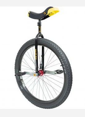

Minch Posté(e) le 18 février 2022 Partager Posté(e) le 18 février 2022 Hello. Mon conseil : ou Citer Lien vers le commentaire https://www.espritroue.fr/topic/19575-une-roue-qui-aime-rester-longtemps-au-froid-et-%C3%A0-lhumidit%C3%A9-%C3%A7a-existe/#findComment-325147 Partager sur d’autres sites More sharing options...
