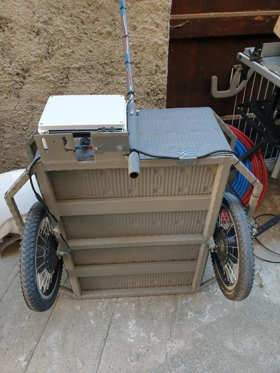

Je vis dans un village où la circulation est interdite aux véhicules. J'ai donc élaboré depuis deux ans une carriole avec une roue électrique de chaque côté, et ne cesse d'améliorer la conception depuis.
Aujourd'hui ça coince sur un sujet, et c'est pourquoi je m'adresse à cette communauté d'experts, en espérant trouver qqes bons conseils afin de trouver des solutions.
Le sujet en question
Ayant une roue de chaque côté de la carriole, l'idéal serait d'inverser le sens d'une des roues, afin notamment de mieux protéger le câble. A ce jour j'ai juste monté une des roues à l'envers.
J'ai donc consulté qqes tutos, et essayé ensuite d'inverser qqes fils du capteur de Hall (hormis fils noir et rouge de tension). A ma grande surprise cela n'a eu aucun effet sur la rotation de la roue. La roue continue de tourner, comme si de rien n'était.
Mes capteurs sont-ils morts? Ai-je oublié de faire qqe chose? Des conseils pour inverser le sens de rotation autrement?
Tous les conseils sont les bienvenus.
Merci d'avance
PS: Mon contrôleur a une fonction marche arrière. Quand je l'enclenche les moteurs tournent (sans bruit parasite), mais sans entraîner les roues

Malheureusement j'ai également déjà essayé avec le learning mode par le passé, et mon contrôleur actuel a même un interrupteur dédié pour la marche arrière. Cependant, peu importe la méthode utilisée, j'entends mon moteur tourner (probablement en sens inverse), mais la roue n'est pas entraînée. Du coup je me demande s'il est envisageable que certaines roues électriques n'aient tout simplement pas la capacité d'être inversées?
C'est aussi la raison pour laquelle J'essaie de croiser les connections de Hall (pas le courant), en dernier recours. A priori j'ai lu plusieurs commentaires indiquant que l'inversion du sens de marche pouvait se réaliser en combinant l'inversion des contacts de Hall + inversion de phases correspondantes. Cette méthode semble également vouée à l'échec, en ce qui me concerne.

Génial, enfin une explication plausible, je ne connaissais effectivement pas cette différentiation. Après vérification il semblerait bien que ce soit mon problème.
Je me suis mal exprimé, car en fait les 2 roues sont dans le même sens, vu qu'elles ne peuvent tourner que dans un sens. J'aurais aimé cependant avoir les câbles des 2 roues vers l'intérieur, et donc pouvoir en inverser une. Pas trop grave, je protège le câble au mieux…
Merci beaucoup pour cette aide efficace !!
