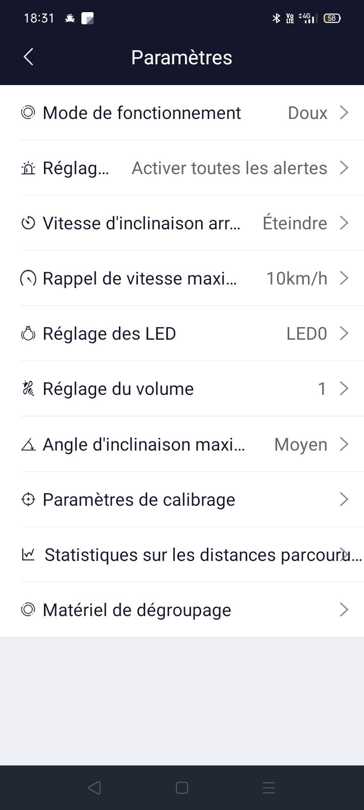

Franck67 Posté(e) le 27 février 2022 Partager Posté(e) le 27 février 2022 Bonjour à tous, Je débute en roue , et mon coix s'est porté sur la mcm5 v2 de begode. J'ai 3 heures de pratique. J'ai teléchargé l'application begode. Je constate que j'ai accès aux réglages uniquement lorsque la roue est connectée en bleutooth à mon smartphone . Est ce normal ? Pouvez vous m'expliquer les differents réglages possible principaux, ceux qui ne me mettront pas en danger ? Cordialement Citer Lien vers le commentaire https://www.espritroue.fr/topic/19625-r%C3%A9glage-pour-d%C3%A9butant/ Partager sur d’autres sites More sharing options...

Franck67 Posté(e) le 28 février 2022 Auteur Partager Posté(e) le 28 février 2022 Ok. Qu'est ce qué c'est que ce reglage d'angle d'inclinaison maxi ? Si je penche plus (vers l'avant? Vers l'arriere? Sur le côté ?) Je peux pas pencer plus ? J'ai pu lire qu'il y avait un seuil de charge de la batterie sous lequel il ne faut pas demànder (donc pencher plus) plus de puissance. Existe t'il un tableau de correspondance entre puissance batterie restante et vitesse maxi à ne pas dépasser ? Citer Lien vers le commentaire https://www.espritroue.fr/topic/19625-r%C3%A9glage-pour-d%C3%A9butant/#findComment-326127 Partager sur d’autres sites More sharing options...
Falk34 Posté(e) le 28 février 2022 Partager Posté(e) le 28 février 2022 Le réglage d'angle d'inclinaison maxi est pour que la roue se coupe quand elle tombe, c'est l'inclinaison sur le côté. Tu as une alarme des 80% de puissance, qui varie en fonction de la batterie qu'il te reste. C'est une alarme très importante qu'il faut respecter sinon tu risques la coupure. Respect the bip ! 😏 Citer Lien vers le commentaire https://www.espritroue.fr/topic/19625-r%C3%A9glage-pour-d%C3%A9butant/#findComment-326134 Partager sur d’autres sites More sharing options...

Franck67 Posté(e) le 6 mars 2022 Auteur Partager Posté(e) le 6 mars 2022 Bonjour à tous, Dans le menu de l'appli begode, il y a le sous menu reglage , et le sous menu activer les alertes. Il y a alerte 1, alerte 2 , et "ouvrir". À quoi sert ce "ouvrir" ? Bon ride à tous en ce dimanche frais mais ensoleillé 🌞 Citer Lien vers le commentaire https://www.espritroue.fr/topic/19625-r%C3%A9glage-pour-d%C3%A9butant/#findComment-326803 Partager sur d’autres sites More sharing options...
Falk34 Posté(e) le 6 mars 2022 Partager Posté(e) le 6 mars 2022 Il y a 6 heures, Franck67 a dit : Bonjour à tous, Dans le menu de l'appli begode, il y a le sous menu reglage , et le sous menu activer les alertes. Il y a alerte 1, alerte 2 , et "ouvrir". À quoi sert ce "ouvrir" ? Bon ride à tous en ce dimanche frais mais ensoleillé 🌞 Ceux sont tes alarmes de vitesses tu peux choisir si tu les met ou non, elles sont pré réglé. Il y a la 1 qui correspond à une vitesse inférieure à la 2. Si tu coches ouvrir, ça te met d'office les 2. Citer Lien vers le commentaire https://www.espritroue.fr/topic/19625-r%C3%A9glage-pour-d%C3%A9butant/#findComment-326866 Partager sur d’autres sites More sharing options...

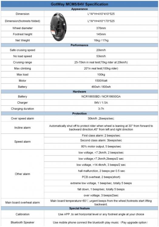

db77 Posté(e) le 8 mars 2022 Partager Posté(e) le 8 mars 2022 (modifié) Salut, Juste pour info, tu as dans la partie "Begode/GotWay" un sujet qui explique toutes ces alarmes. Et Begode c'est en fait Gotway Modifié le 8 mars 2022 par db77 Citer Lien vers le commentaire https://www.espritroue.fr/topic/19625-r%C3%A9glage-pour-d%C3%A9butant/#findComment-327076 Partager sur d’autres sites More sharing options...
Franck67 Posté(e) le 8 mars 2022 Auteur Partager Posté(e) le 8 mars 2022 Si j'interprète ce qui est ecrit sur le tableau, j'en déduis que si je roule à moins de 7,2 km/h, ma roue va biper 1 fois toute les 2 secondes. Pareil, ,si je roule moins vite que 14,4 km/h, ma roue va biper 2 fois toutes les 2 secondes.Et si je roule à plus de 14,4 km/h, ma roue va biper 3 fois toutes les 2 secondes. Le tout lorsque ma batterie presente une charge de l'ordre de 15 à 20%. Utiles ces alarmes ? 🧐🤔 Citer Lien vers le commentaire https://www.espritroue.fr/topic/19625-r%C3%A9glage-pour-d%C3%A9butant/#findComment-327111 Partager sur d’autres sites More sharing options...
Falk34 Posté(e) le 9 mars 2022 Partager Posté(e) le 9 mars 2022 Il y a 13 heures, Franck67 a dit : Utiles ces alarmes ? 🧐🤔 Éviter que tu roules comme un bourrin en fin de batterie 😏 Citer Lien vers le commentaire https://www.espritroue.fr/topic/19625-r%C3%A9glage-pour-d%C3%A9butant/#findComment-327166 Partager sur d’autres sites More sharing options...
