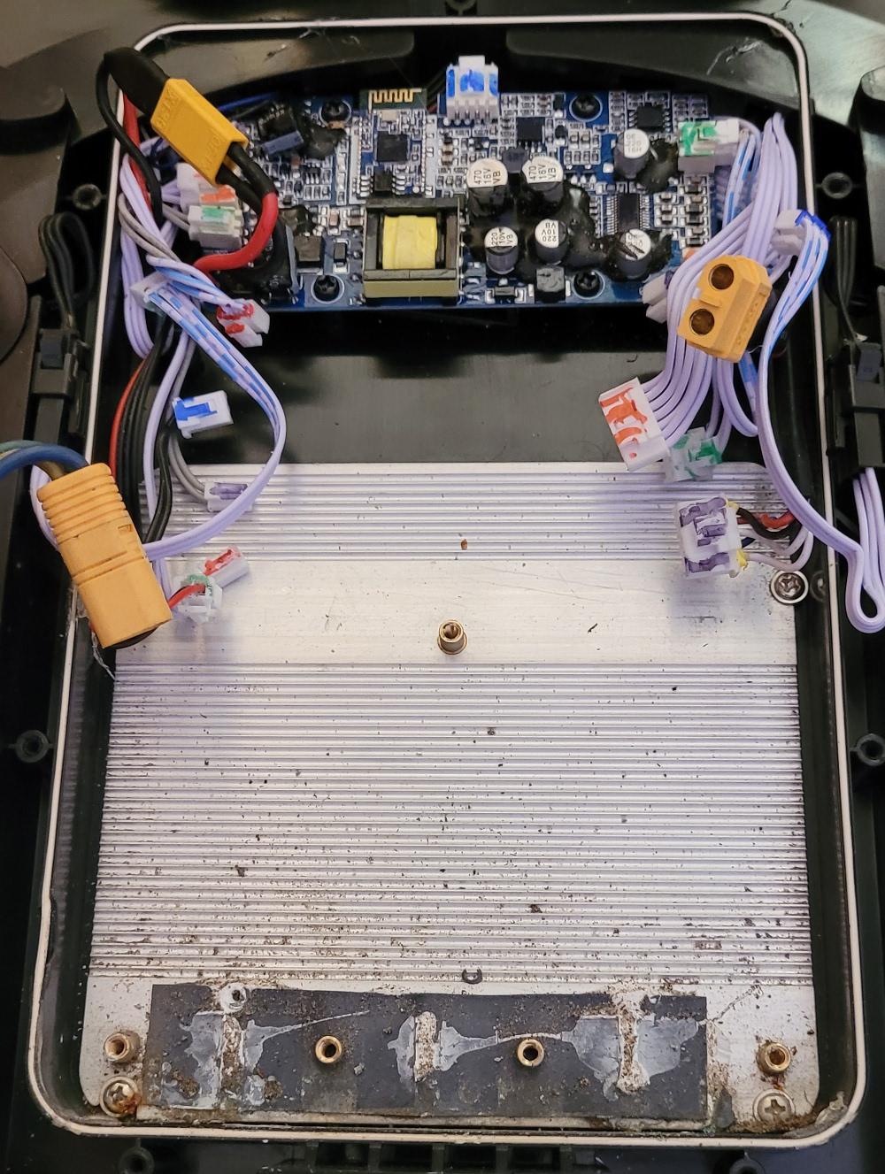

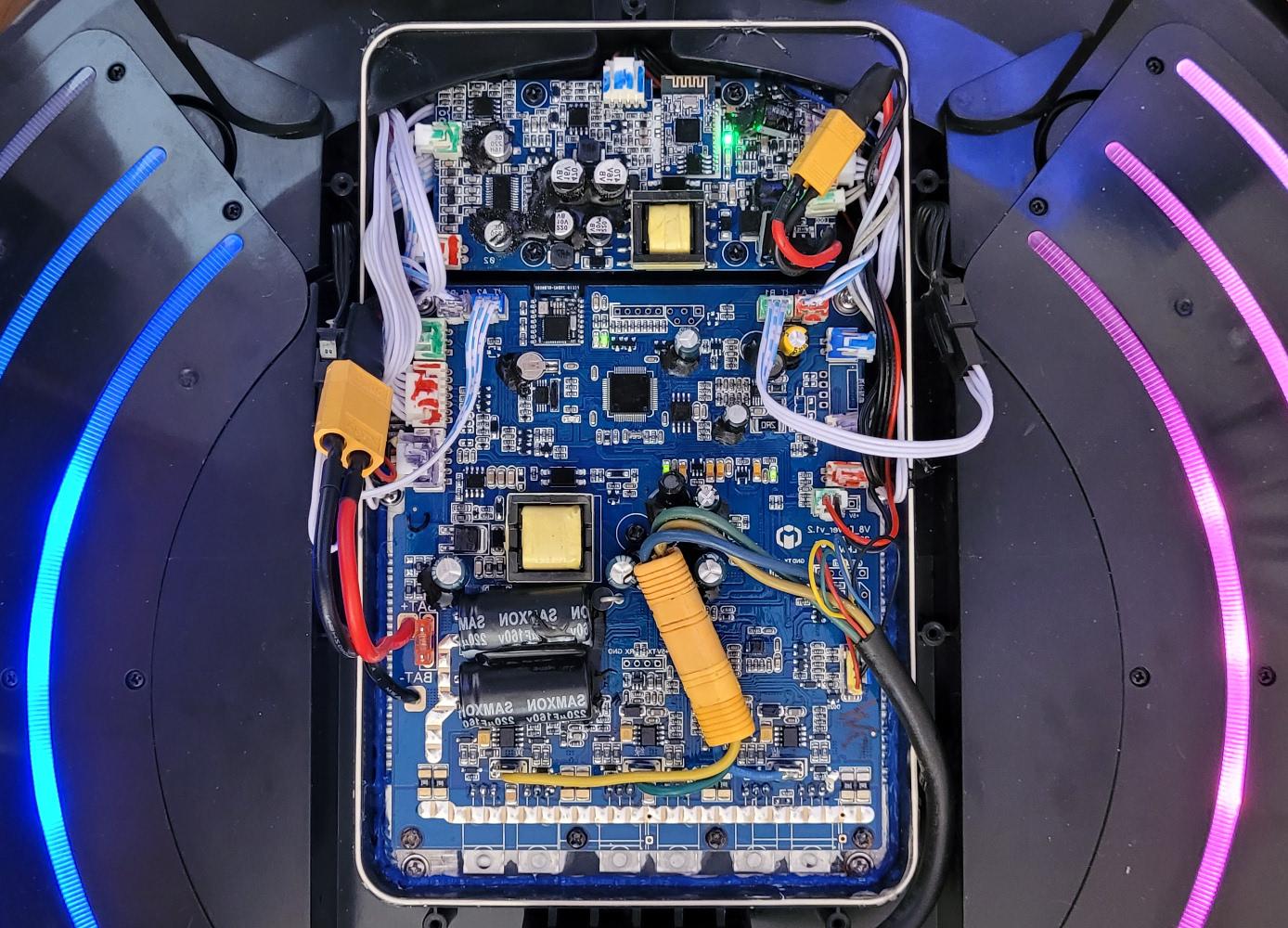

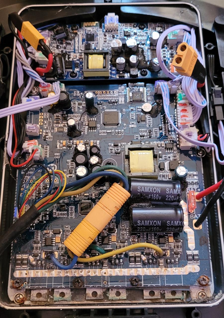

InMoWh75 Posté(e) le 11 avril 2022 Auteur Partager Posté(e) le 11 avril 2022 J'ai reçu la nouvelle carte mère de la part d'Inmotion France ce matin. Marquage des connecteurs avant démontage : Etat du boitier : J'ai siliconé le fond avec de la loctite 5926, mis de la patte thermique et installé la nouvelle carte mère (merci @Kaalcifer) : Reboot, leds vertes un peu partout sur la carte mère, leds latérales qui clignotent rouge : je lance le diagnostic et la correction de la roue et apparition des effets lumineux par défaut ... La CM était donc bien morte car non IP55 Je vais maintenant refermer tout ça en blindant avec de la loctite 5926. 1 Citer Lien vers le commentaire https://www.espritroue.fr/topic/19843-ip55-et-oxydation/page/2/#findComment-330886 Partager sur d’autres sites More sharing options...

Kaalcifer Posté(e) le 12 avril 2022 Partager Posté(e) le 12 avril 2022 (modifié) Oui je suis d’accord avec @Kokorun @lumentin … Tu y était presque 😅 le plus safe était de siliconer après avoir démonter la plaque métallique. Avec le loctite 595 a la place du joins d’origine, un bon boudin bien large dans la rigole c'est nikel. je me met à ta place je n’aurais pas envie de re-démonter… à l’occasion motive toi c’est ne réparation durable et fiable, plus une poussière dans le compartiment, beaucoup de off-road le joins à survécue à ma roue partie au recyclage ♻️ après une belle vie J’ai éditer mon message pour qu’il soit plus claire. Modifié le 12 avril 2022 par Kaalcifer Citer Lien vers le commentaire https://www.espritroue.fr/topic/19843-ip55-et-oxydation/page/2/#findComment-331000 Partager sur d’autres sites More sharing options...
InMoWh75 Posté(e) le 12 avril 2022 Auteur Partager Posté(e) le 12 avril 2022 (modifié) Il y a 2 heures, Kaalcifer a dit : le plus safe était de siliconer après avoir démonter la plaque métallique. Avec le loctite 595 a la place du joins d’origine, un bon boudin bien large dans la rigole c'est nikel. J'ai mis de la loctite pour sceller le coffret CM: sur la 3ième photo, tu verras le joint bleu dans le fond derrière la CM Modifié le 12 avril 2022 par InMoWh75 Citer Lien vers le commentaire https://www.espritroue.fr/topic/19843-ip55-et-oxydation/page/2/#findComment-331004 Partager sur d’autres sites More sharing options...
