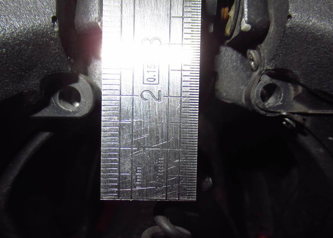

King Size Posté(e) le 9 avril 2022 Partager Posté(e) le 9 avril 2022 (modifié) Désolé pour ce qui t'arrive-là. Pour les œillets qui maintiennent la selle, l'épaisseur de plastique autour de la vis a été presque doublée (après la 1ère série)...mais cela reste du plastique. Modifié le 9 avril 2022 par King Size 1 Citer Lien vers le commentaire https://www.espritroue.fr/topic/19868-v11-casse-au-d%C3%A9ballage/#findComment-330647 Partager sur d’autres sites More sharing options...
lumentin Posté(e) le 9 avril 2022 Auteur Partager Posté(e) le 9 avril 2022 Quelqu'un aurait une photo de ces oeillets ? J'en arrive à devenir parano et me demander si j'ai reçu une vieille série. M'enfin dans tous les cas ça ne justifie pas la rupture du cadre. Citer Lien vers le commentaire https://www.espritroue.fr/topic/19868-v11-casse-au-d%C3%A9ballage/#findComment-330648 Partager sur d’autres sites More sharing options...
King Size Posté(e) le 9 avril 2022 Partager Posté(e) le 9 avril 2022 il y a 38 minutes, lumentin a dit : Quelqu'un aurait une photo de ces oeillets ? J'en arrive à devenir parano et me demander si j'ai reçu une vieille série. M'enfin dans tous les cas ça ne justifie pas la rupture du cadre. À gauche, l'œillet renforcé série 2. À droite l'œillet série 1 plus le renfort métallique à visser généreusement offert par IM : On peut voir l'ajout de matière autour du trou de la vis. Le réglet métallique n'est pas de série... Pour la pièce en Y qui a rompu, paille dans la pièce moulée en aluminium à la hauteur des 2 vis ou choc durant le trajet... C'est SAV direct (avec le reste!). 1 Citer Lien vers le commentaire https://www.espritroue.fr/topic/19868-v11-casse-au-d%C3%A9ballage/#findComment-330654 Partager sur d’autres sites More sharing options...
