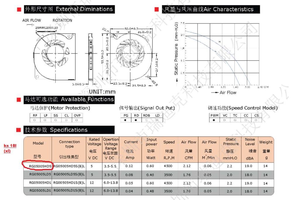

v5f06 Posté(e) le 30 avril 2022 Auteur Partager Posté(e) le 30 avril 2022 Bon ,si quelqu un ouvre un jour sa ks 18 (l ou xl) ,s il peut mettre le multimetre sur la prise ventilateur histoire de savoir la tension delivre a froid par ce port ,comme ca je pourrait compare et savoir si c est ma carte mere qui delivre trop de tension ,ou si c est seulement mon ventilateur qui demarre a une tension plus basse que les autre . J ai trouve le modele du ventilateur : RG05005HD5 il est particulierement complique a remplace et j imagine difficile a trouve ,donc a partir de cette fiche technique et des info sur la tension du port ventilo de la carte mere (a froid) ,je pourrais trouve un potar ou une resistance a place directement sur le fil du ventilateur afin de le ralentir voir de le faire demarre a un tension superieur. Citer Lien vers le commentaire https://www.espritroue.fr/topic/20085-ventilateur-toujours-on-sur-ks18xl-neuve/#findComment-333103 Partager sur d’autres sites More sharing options...
