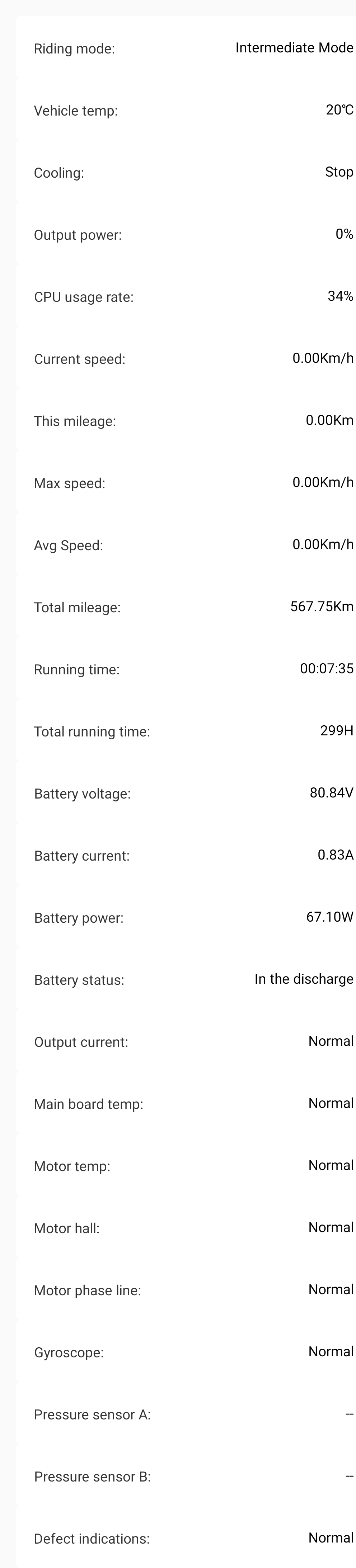

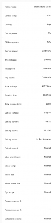

Sur l'application, sur la partie diagnostic tout semble OK :

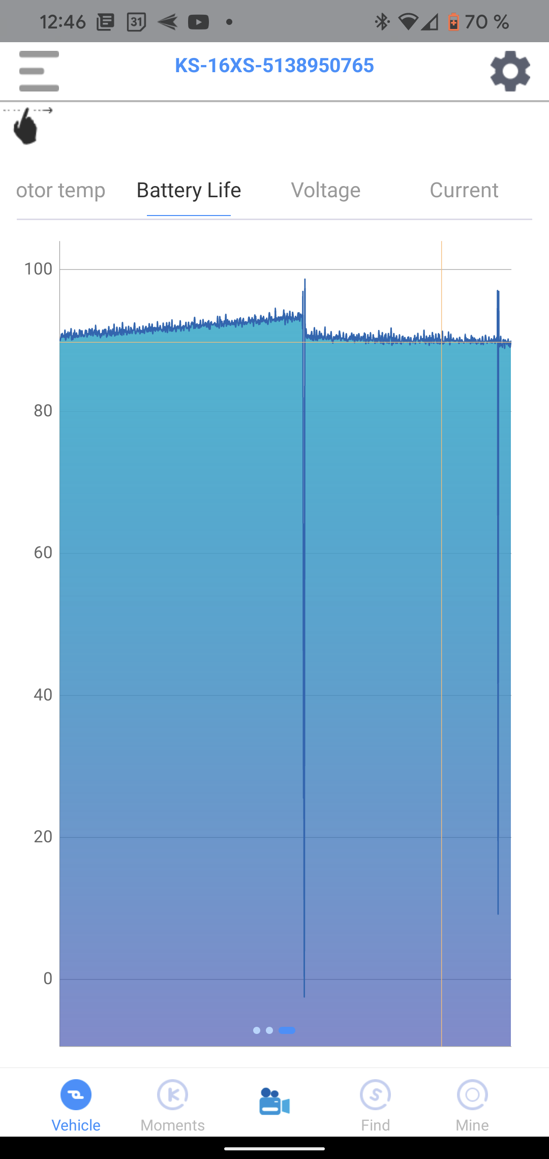

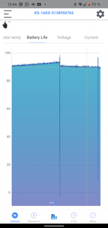

Coté batterie, je n'ai pas de soucis à la charger à 100% (sujet de playmosolo) (chose que j'évite suite aux conseils que j'ai pu voir sur des vidéos Youtube de wheelers), aujourd'hui je me suis arrêté vers les 92% :

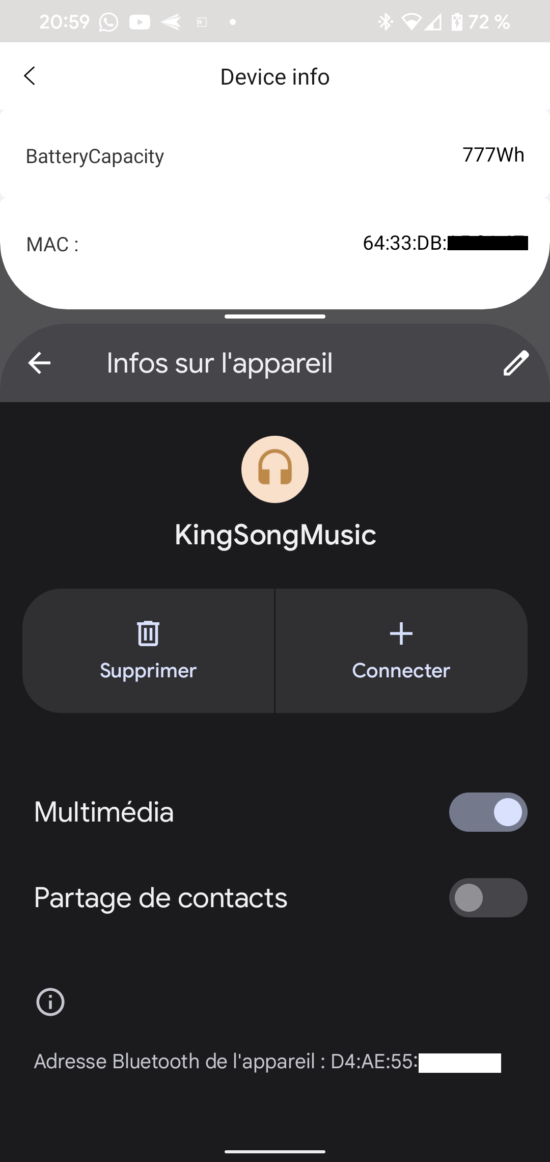

Désolé je ne suis pas un expert en technologie "Bluetooth" mais crois moi que j'avais bien compris que l'alerte et l'incident sur le réseau "KingSongMusic" avaient un lien de cause à effet! 🤔
Ce que j'ai voulu exprimer c'est qu'il semble y avoir deux canaux de communications Bluetooth (2 adresses MAC), j'imagine qu'il y a du coup 2 cartes contrôleurs Bluetooth connectés sur la carte mère :
  1. Un qui gère le flux de données entre l'application Kingsong et la roue, sur le réseau "KS16X_****" (@Mac 64:33:DB) ;
  2. Un qui gère le flux de données musicales entre un équipement Bluetooth et le réseau "KingSongMusic" (@Mac D4:AE:55) ;
Du coup, vu que le flux 1 était opérationnel, j'avais ce doute!
Mais si tu sais comment on réactive le Bluetooth flux 2 depuis l'application, je suis preneur car j'ai cherché dans tous les menus sans résultats bien sûr. J'ai du rater le seul menu intéressant...😆

Salut c’est dans la partie « paramètres » puis « commandes vocales » (dans l application Kingsong ou darknessbot) tu coche ou décoche « musique Bluetooth »
