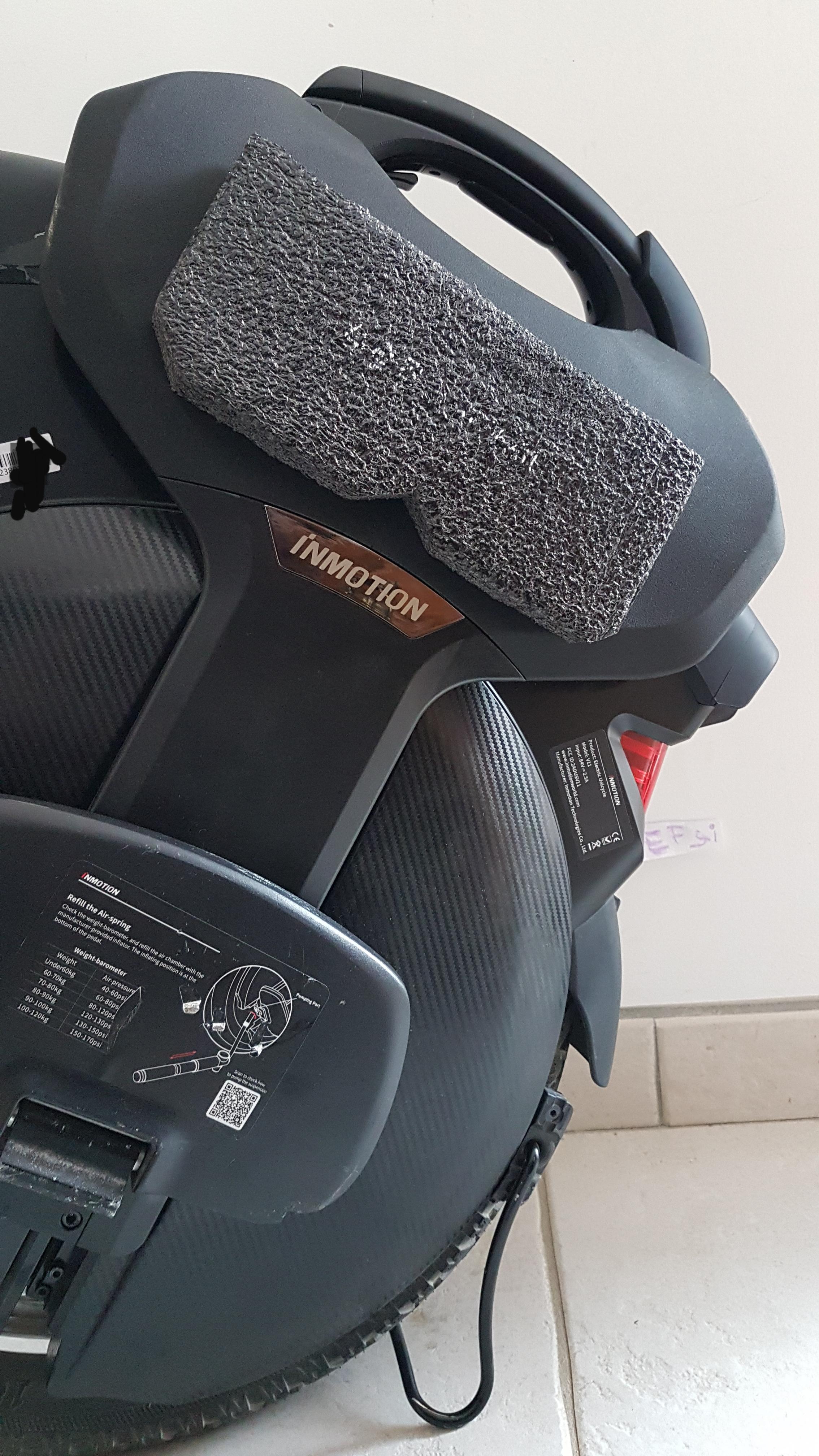

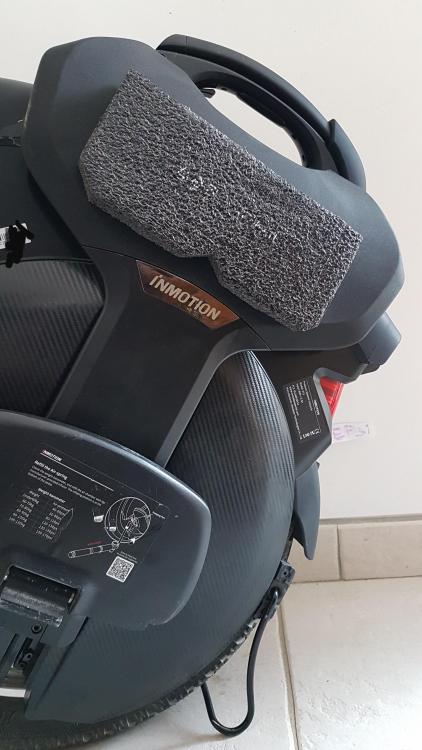

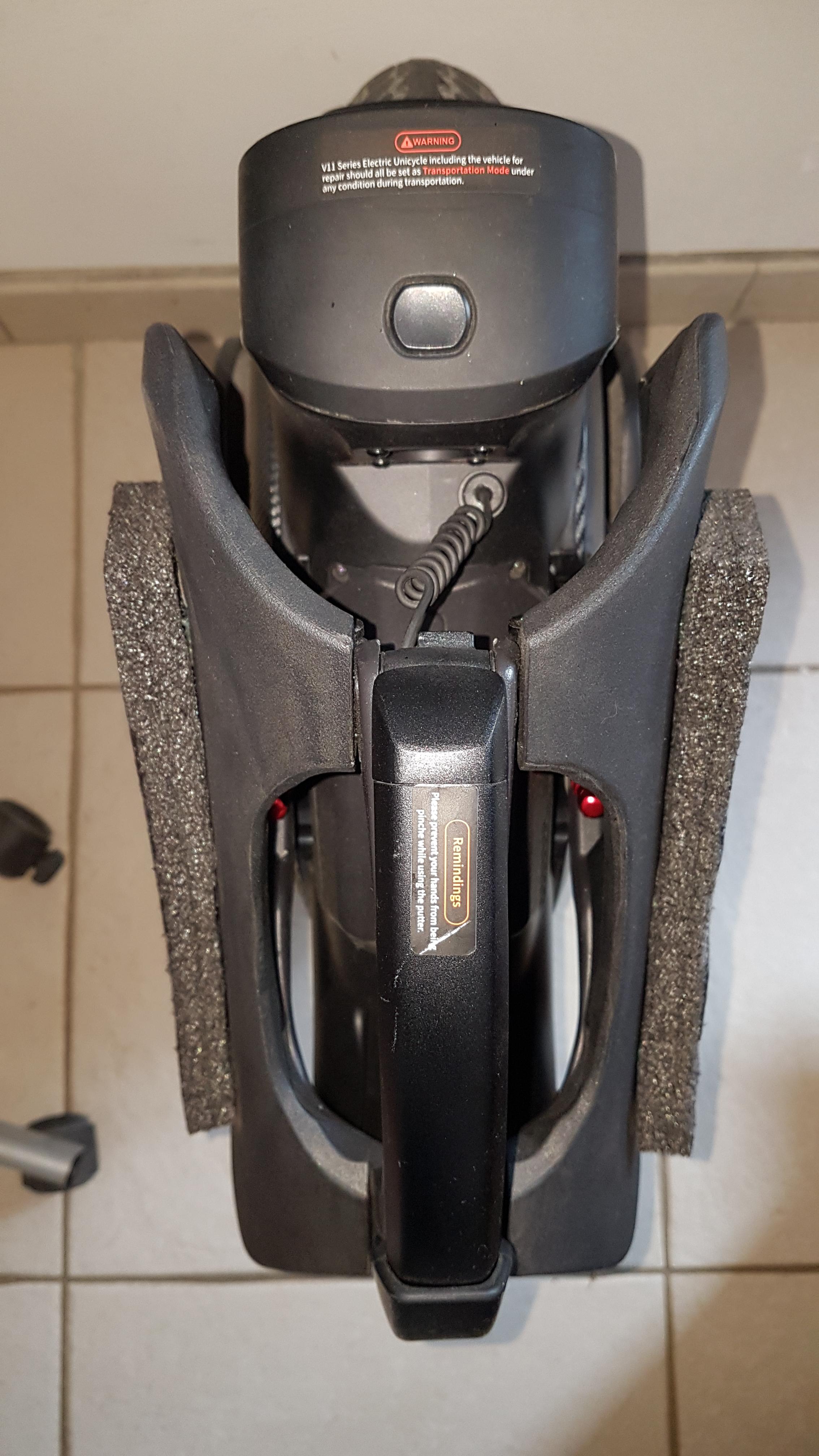

Harry Callahan Posté(e) le 7 mai 2022 Partager Posté(e) le 7 mai 2022 (modifié) @Motard34, y a rien de bien original, mon but était de recentrer la roue entre mes jambes, pour qu'il n'y ait plus ce "jeu" et que je ne cale plus la roue sur ma jambe forte. J'ai donc posé deux "mousses" de 18mm de chaque côté, j'ai gagné en équilibre, je n'ai plus ce sentiment d'avoir tout le poids de la roue sur le haut de mon tibia. Je suis plus à l'aise et donc je progresse! Car je rappel que je suis encore jeune conducteur. C'est une mousse qui n'est pas aggripante, donc il n'y a pas d'effet "power", mais comme il est plus facile de la caler entre les jambes, ça permet quand même de l'amener en avant. Mais pour l'instant ce n'est pas ce que je recherche, puisque quand je positionne le quintal de matière qui me compose sur la pointe de mon 45 fillette, la roue obtempère... Ça ressemble à ca: Modifié le 7 mai 2022 par Harry Callahan 1 Citer Lien vers le commentaire https://www.espritroue.fr/topic/20132-conception-powerpad-v11-ou-pas/#findComment-333894 Partager sur d’autres sites More sharing options...

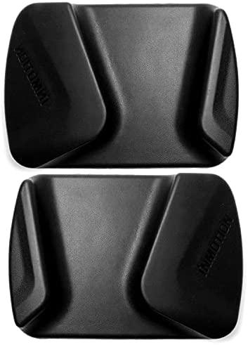

InMoWh75 Posté(e) le 7 mai 2022 Auteur Partager Posté(e) le 7 mai 2022 FlyPad, FlexPad, PowerPad, ... J'ai trouvé ce schéma des pad inmotion (?) : Et une installation sur le site Inmotion France : Euh .... 🙃 @King Sizeje sais que tu parcours ce sujet : ne pourrais tu pas donner ton avis ? Citer Lien vers le commentaire https://www.espritroue.fr/topic/20132-conception-powerpad-v11-ou-pas/#findComment-333908 Partager sur d’autres sites More sharing options...
King Size Posté(e) le 7 mai 2022 Partager Posté(e) le 7 mai 2022 (modifié) Il y a 20 heures, InMoWh75 a dit : @King Sizeje sais que tu parcours ce sujet : ne pourrais tu pas donner ton avis ? J'évite. Les pads, c'est trop intime pour les exposer sur la place publique. ... Bon, mais alors juste un peu. Disons que ceux d'IM ont l'air parfaits...mais posés 20 cm trop haut! Il existe chez Hulaj une plaque pour en permettre la pose à la hauteur adéquate mais là j'ignore si ça l'fait. Sinon...le pedals dipping façon GW soft pour assurer ma sécurité avec son temps de latence inévitable... Non merci! PS : N'ayant pas l'usage de pads de saut sur ma V11, une facilité naturelle (et gravitationnelle) à aller de l'avant, j'ai opté pour seulement des pads de freinage...et je m'en félicite. Modifié le 8 mai 2022 par King Size Citer Lien vers le commentaire https://www.espritroue.fr/topic/20132-conception-powerpad-v11-ou-pas/#findComment-333954 Partager sur d’autres sites More sharing options...
