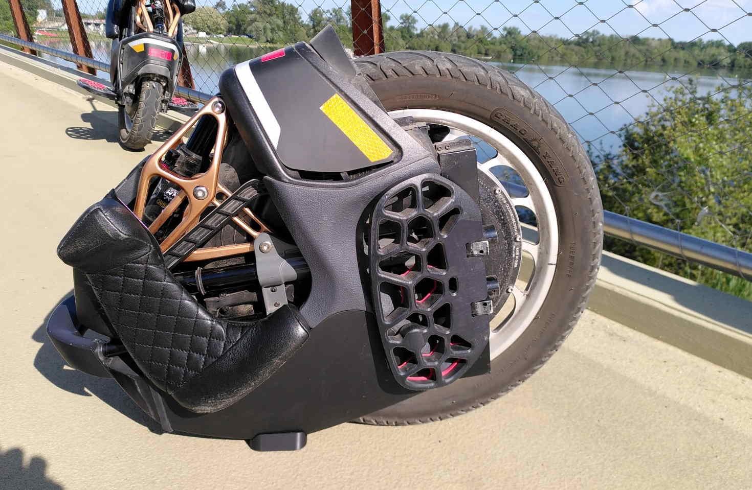

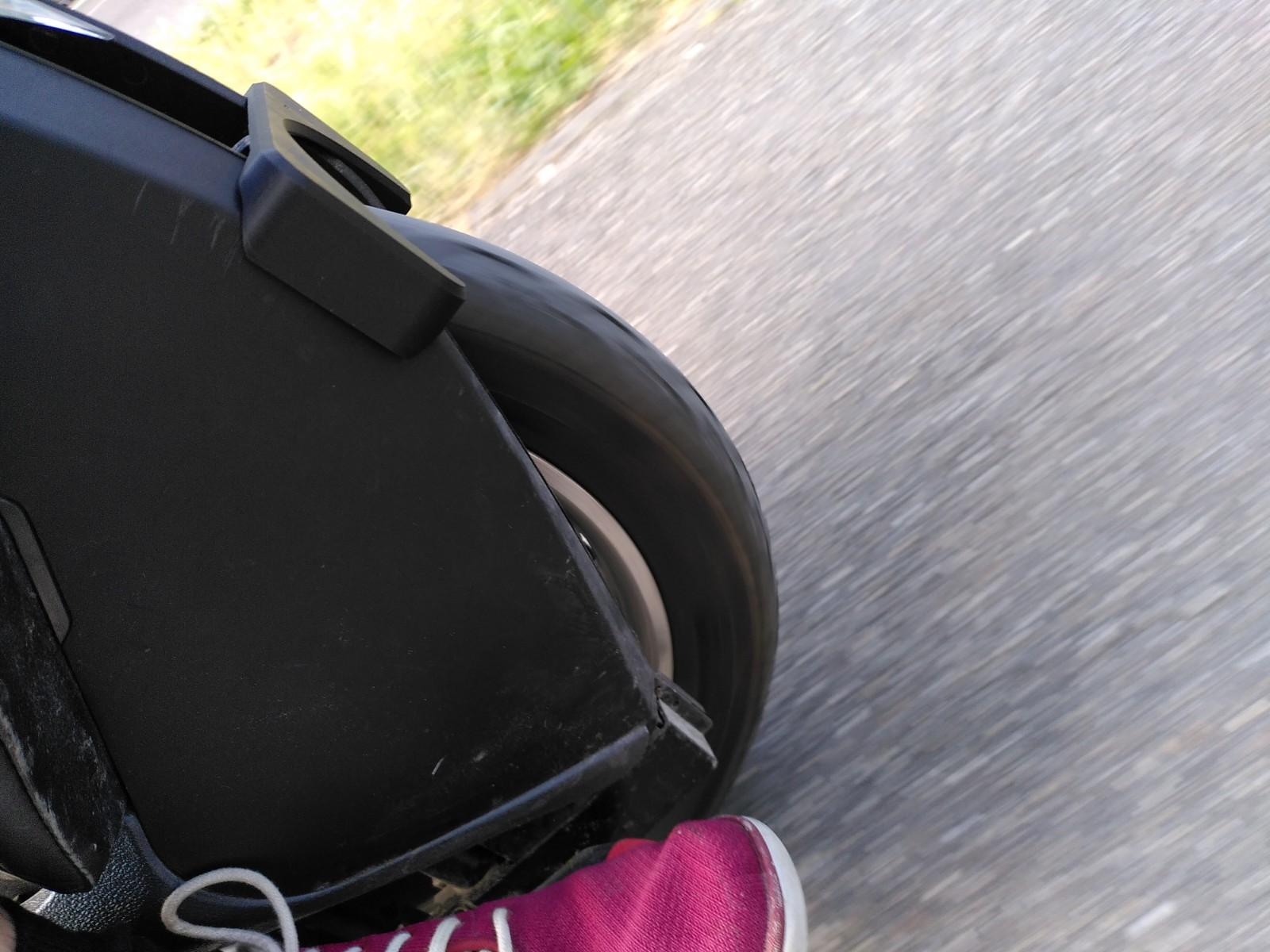

NicoGyro Posté(e) le 8 mai 2022 Partager Posté(e) le 8 mai 2022 Bonjour à tous les possesseurs de S18. J'ai modélisé un quickstand et bumper pour la S18. Je l'ai uploadé sur Thingiverse, il devrait être bientôt disponible (le temps de la validation). La roue est vraiment bien stable avec ce stand. Si ça vous intéresse... 3 1 3 Citer Lien vers le commentaire https://www.espritroue.fr/topic/20218-s18-quickstand-bumper/ Partager sur d’autres sites More sharing options...

Azoura-_-Flav Posté(e) le 8 mai 2022 Partager Posté(e) le 8 mai 2022 Ça à l'air sympa.C'est fixé comment?Quel matériau ? Pla petg tpu ?Envoyé de mon HMA-L29 en utilisant Tapatalk Citer Lien vers le commentaire https://www.espritroue.fr/topic/20218-s18-quickstand-bumper/#findComment-334082 Partager sur d’autres sites More sharing options...
NicoGyro Posté(e) le 8 mai 2022 Auteur Partager Posté(e) le 8 mai 2022 Je l'ai fixé au double face pour le moment, je remplacerai peut être par du velcro pour être plus facilement changeable. Sinon le mien est en PLA, ça fonctionne très bien, en TPU c'est sans doute également très bien, en plus la fonction bumper sera meilleure. La roue est vraiment très stable dans cette position, sans doute grâce au poids des batteries avant 1 Citer Lien vers le commentaire https://www.espritroue.fr/topic/20218-s18-quickstand-bumper/#findComment-334086 Partager sur d’autres sites More sharing options...

Azoura-_-Flav Posté(e) le 8 mai 2022 Partager Posté(e) le 8 mai 2022 Merci pour les infos.Je vais probablement tenter en Petg pour la résistance mécanique en cas d'utilisation "jumper".Envoyé de mon HMA-L29 en utilisant Tapatalk Citer Lien vers le commentaire https://www.espritroue.fr/topic/20218-s18-quickstand-bumper/#findComment-334088 Partager sur d’autres sites More sharing options...

Azoura-_-Flav Posté(e) le 11 mai 2022 Partager Posté(e) le 11 mai 2022 Imprimé et installé ce jour...Ça fonctionne super bien..Imprimé en Petg.Merci @NicoGyro Envoyé de mon HMA-L29 en utilisant Tapatalk 2 Citer Lien vers le commentaire https://www.espritroue.fr/topic/20218-s18-quickstand-bumper/#findComment-334461 Partager sur d’autres sites More sharing options...
Zorgalouf Posté(e) le 11 mai 2022 Partager Posté(e) le 11 mai 2022 Cool! J'ai trouvé un mec à côté de chez moi, il m'imprime ça et je récupère ça vendredi. Je sais pas quelle matière ce sera, mais il a dit que ce sera un peu souple (il m'a donné le choix entre dur et un peu souple et je me dit que pour un bumper, ça peut être bien un peu souple, pour absorber un caillou ou un défaut de revêtement). 1 Citer Lien vers le commentaire https://www.espritroue.fr/topic/20218-s18-quickstand-bumper/#findComment-334468 Partager sur d’autres sites More sharing options...
NicoGyro Posté(e) le 11 mai 2022 Auteur Partager Posté(e) le 11 mai 2022 Le 11/05/2022 à 16:28, Azoura-_-Flav a dit : Imprimé et installé ce jour... Ça fonctionne super bien.. Imprimé en Petg. Merci @NicoGyro Envoyé de mon HMA-L29 en utilisant Tapatalk Développer Le 11/05/2022 à 18:02, Zorgalouf a dit : Cool! J'ai trouvé un mec à côté de chez moi, il m'imprime ça et je récupère ça vendredi. Je sais pas quelle matière ce sera, mais il a dit que ce sera un peu souple (il m'a donné le choix entre dur et un peu souple et je me dit que pour un bumper, ça peut être bien un peu souple, pour absorber un caillou ou un défaut de revêtement). Développer Je suis très content que cela puisse vous servir 1 1 Citer Lien vers le commentaire https://www.espritroue.fr/topic/20218-s18-quickstand-bumper/#findComment-334469 Partager sur d’autres sites More sharing options...
