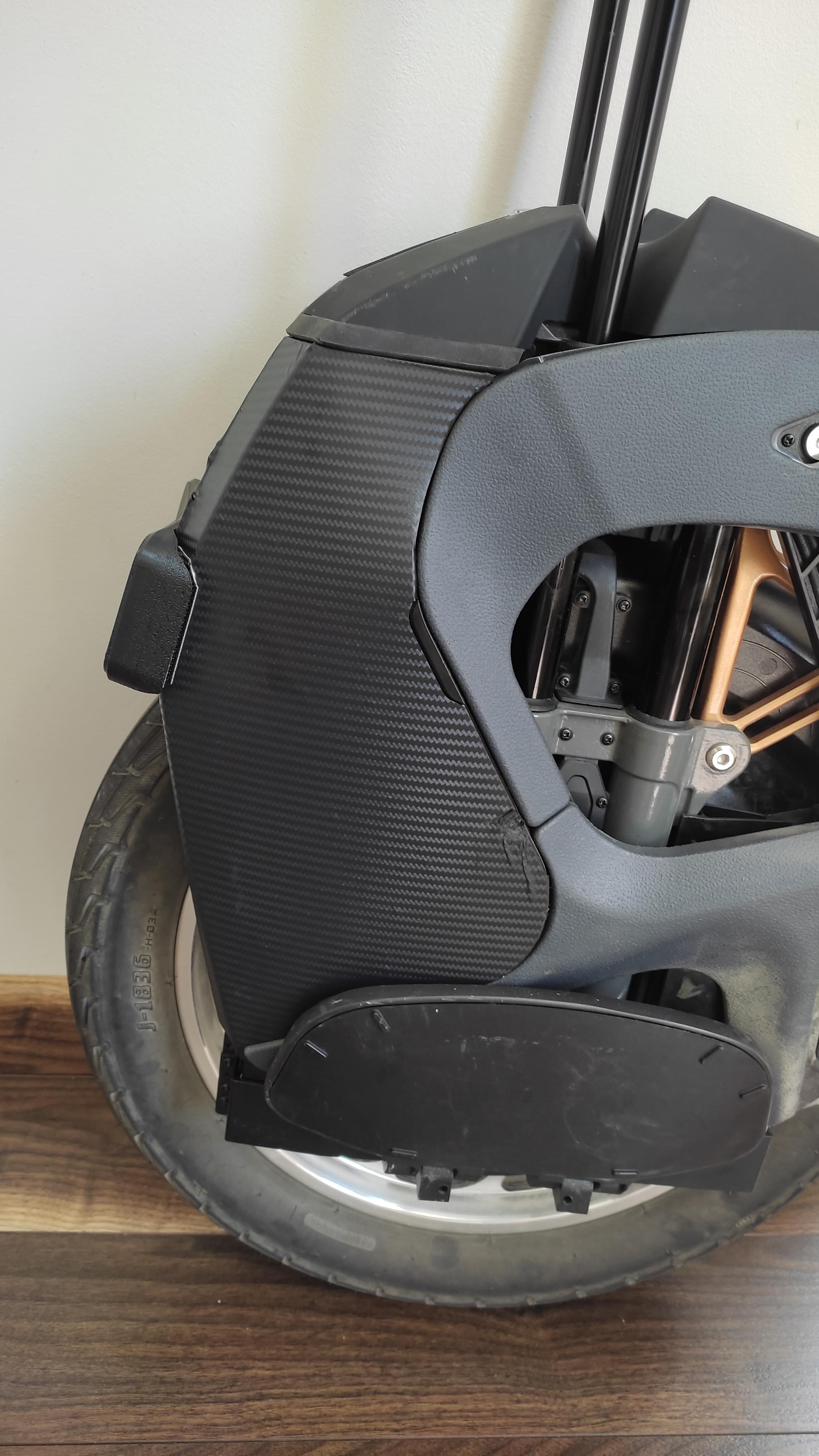

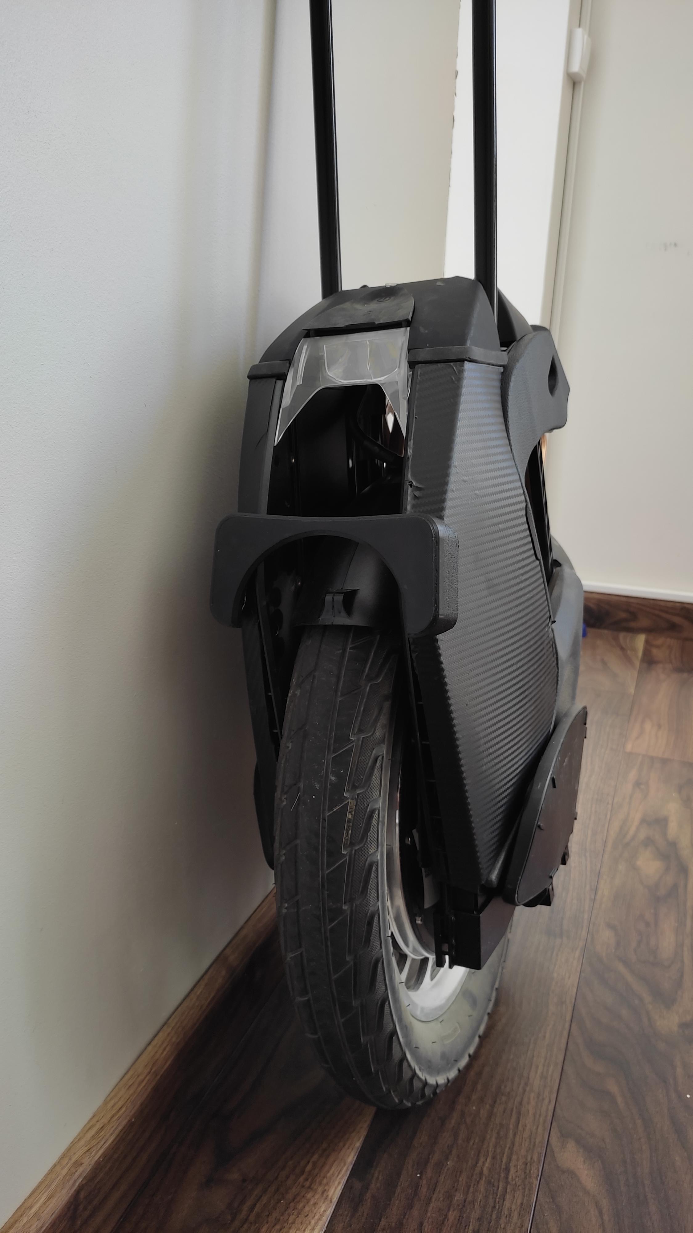

Zorgalouf Posté(e) le 17 mai 2022 Partager Posté(e) le 17 mai 2022 Je viens d'installer le mien, alors avec le velcro que j'ai choisi (du 3M "extreme") ça fait une sur épaisseur et ça deforme un peu le bumper puisque ça l'ecartèle si on peut dire. Mais bon, ça fonctionne quand même. Citer Lien vers le commentaire https://www.espritroue.fr/topic/20218-s18-quickstand-bumper/page/2/#findComment-334972 Partager sur d’autres sites More sharing options...
NicoGyro Posté(e) le 17 mai 2022 Auteur Partager Posté(e) le 17 mai 2022 Il y a 6 heures, Zorgalouf a dit : Je viens d'installer le mien, alors avec le velcro que j'ai choisi (du 3M "extreme") ça fait une sur épaisseur et ça deforme un peu le bumper puisque ça l'ecartèle si on peut dire. Mais bon, ça fonctionne quand même. Ah oui en effet ça tient limite, c'est peut être dû aussi à la légère surcouche du vinyle. Heureusement que tu as pu l'installer quand même, j'avais mis un peu de marge mais pas assez pour ton cas Citer Lien vers le commentaire https://www.espritroue.fr/topic/20218-s18-quickstand-bumper/page/2/#findComment-335104 Partager sur d’autres sites More sharing options...
Zorgalouf Posté(e) le 17 mai 2022 Partager Posté(e) le 17 mai 2022 @NicoGyro Le vinyl est super fin, c'est vraiment le velcro qui est épais. Je verrais, si ça va pas je reviendrais au double face classique. 1 Citer Lien vers le commentaire https://www.espritroue.fr/topic/20218-s18-quickstand-bumper/page/2/#findComment-335116 Partager sur d’autres sites More sharing options...
