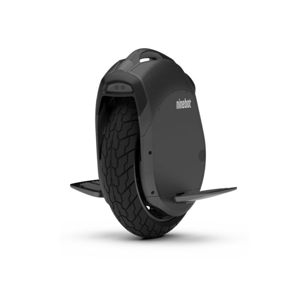

fabienblois Posté(e) le 21 juin 2022 Partager Posté(e) le 21 juin 2022 Mais mais mais , personne ne vante la Z10 de chez ninebot ? 45 km/h de vmax , 50km d'autonomie , norme IP54,un pneu tubeless donc réparable car pas de chambre à air, une conduite typée , et une sacrée gueule non ? https://fr-fr.segway.com/products/ninebot-by-segway-z10 Bon ok elle fait 24kg , mais je mesure 1M70 pour 60KG et sans powerpads . Sur leboncoin actuellement j'en vois 2 dans les 600/800 euros .... 1 Citer Lien vers le commentaire https://www.espritroue.fr/topic/20241-quelle-gyroroue-pour-800%E2%82%AC-de-budget-occasion/#findComment-338872 Partager sur d’autres sites More sharing options...
