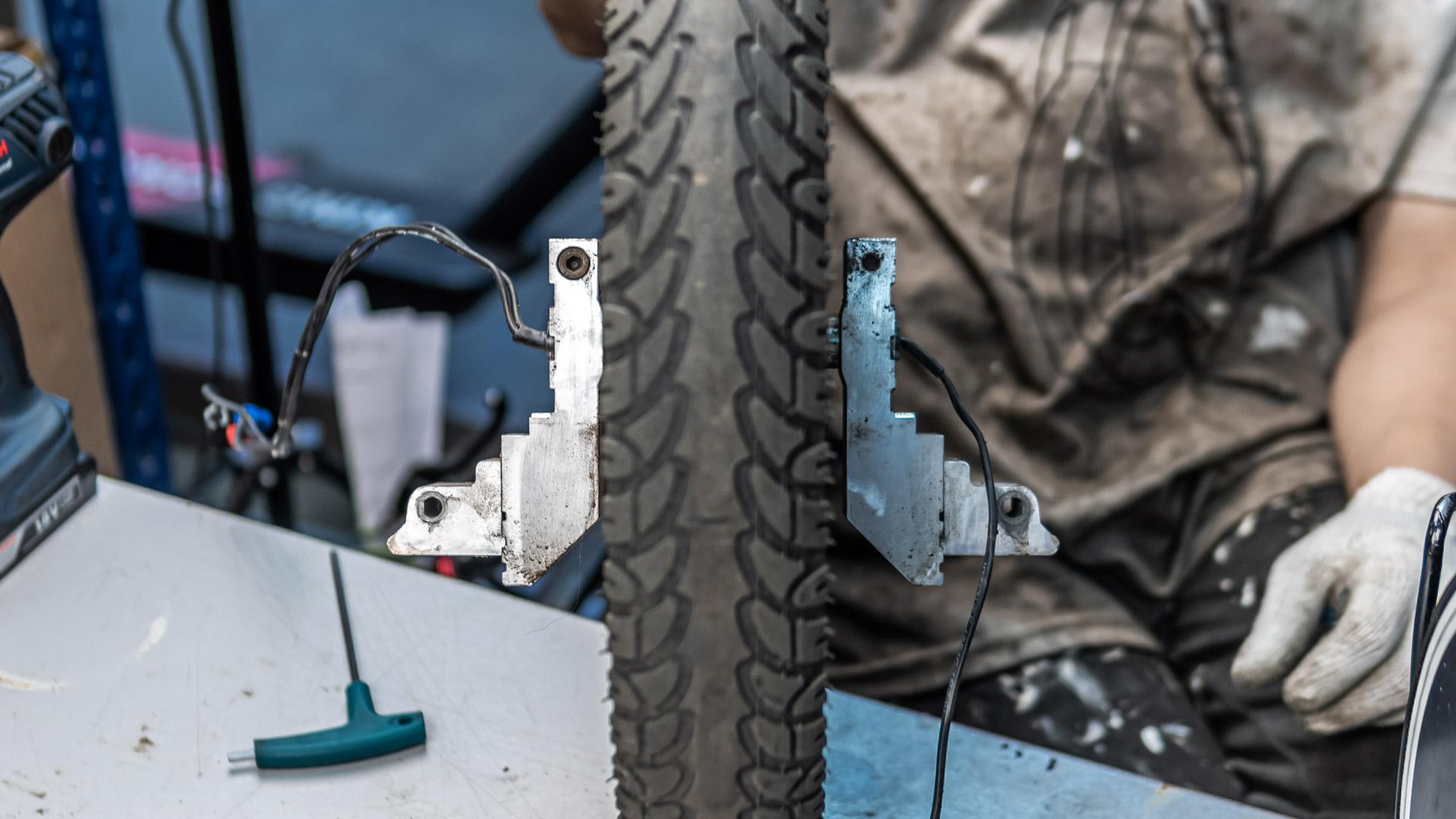

King Size Posté(e) le 11 mai 2022 Partager Posté(e) le 11 mai 2022 (modifié) Salut @Soldiez, Tu as raison de te méfier des petites roues dont le tonnage de chaque utile est souvent très surévalué. Il n'y a pas que la puissance des moteurs en cause mais aussi...les fixations des supports de pédales. Il m'est arrivé trop souvent sur ma KS 16B qu'un simple cahot de la route ne fasse déplacer ces pièces d'aluminium sur l'axe moteur provocant un son très disgracieux de burinage sur le flasque de roue. Certaine IM sont réputées pour la solidité toute relative de la pédale elle-même... 🤔 Bref! La V12HT semble un choix judicieux avec son axe un peu renforcé (par rapport à d'autres), ses 4 vis de retenue de la partie réglable recevant les pédales, vraisemblablement en acier doux (moins résistant à la rouille mais moins cassant que l'inox) et son support de pédale hypertrophié. Il faut savoir que ton intégrité osseuse dépend grandement de ceci : Pour en savoir plus sur ta future promise, voici sa mise à nu par Ecrodrift (translated by Google!): https://ecodrift-ru.translate.goog/2021/06/03/inmotion-v12-razbiraem-vtoroj-predserijnyj-ekzemplyar-posle-740km/?_x_tr_sl=ru&_x_tr_tl=fr&_x_tr_hl=fr&_x_tr_pto=sc Bon, c'est là sa sœur ainée mais la cadette ne doit pas être bien différente. Modifié le 11 mai 2022 par King Size Citer Lien vers le commentaire https://www.espritroue.fr/topic/20252-monsieur-fat-besoin-de-vos-lumi%C3%A8res/#findComment-334467 Partager sur d’autres sites More sharing options...
Matoone Posté(e) le 11 mai 2022 Partager Posté(e) le 11 mai 2022 (modifié) C'est marrant au démontage on a l'impression d'avoir une roue "traditionnelle", à l'ancienne un peu, avec une coque interne plastique et, je sais pas, un quelque chose de déjà vu. Pour autant ces designs ont fait leurs preuves, et j'avoue que je serais le premier à craquer pour une petite 16 pouces compacte, légère, nerveuse, joueuse, comme un Rockwheel GT16 remise au goût du jour... Du coup cette V12 me fait de l'oeil, d'une certaine façon. edit: ah et j'ajoute que tu peux très bien débuter sur une Sherman, tant que tu as bien réfléchi ton histoire et que c'est réellement ce qui te conviendra le mieux. Comme ça a été souligné, une Sherman c'est TRES lourd. Donc faut arriver à visualiser et te projeter. Genre si tu vis au 4e sans ascenseur comme moi faut vraiment être un passionné pour avoir (et sortir !) la Sherman edit2: Pour relativiser l'histoire du poids, j'ai connu des gens proches de 130kgs qui ont très bien géré une KS16-B pendant des années et qui on pris leur pied avec la wheel, tranquille, sans se gaufrer (enfin pas trop). A l'époque, on sentait vraiment facilement les limites d'une roue. Je ne sais pas si c'est plus difficile à sentir aujourd'hui pour un débutant vu les machines qu'ils ont sous les pieds. Mais il faut rester conscients qu'une roue c'est une machine qui te stabilise par sa puissance.Donc c'est quand même un facteur sécu. Mais en fait, tu vas aussi rouler plus vite, freiner plus fort, avec une roue puissante. Pas facile tout ça. A toi de faire le tri, selon ta connaissance de ton propre fonctionnement et pour que tout se passe au mieux . Mais sache qu'on roule quand même sur de sacrées machines et que si tu as pas forcément BESOIN d'énormément d'autonomie, de stabilité, de grosse vitesse, et que tu as plutôt besoin d'un truc polyvalent car tu vis en ville, tu bouges pas mal et sur tes trajets tu portes ta wheel, c'est pas la même. Et tu verras que les roues "moyennes" voire un peu has been s'en sortent toujours très très bien pour l'utilisateur pas trop casse cou. edit4: mais au final ouais 30 km AR je taperais dans les grosses roues perso (Sherman, S22, Master) Modifié le 11 mai 2022 par Matoone Citer Lien vers le commentaire https://www.espritroue.fr/topic/20252-monsieur-fat-besoin-de-vos-lumi%C3%A8res/#findComment-334473 Partager sur d’autres sites More sharing options...
