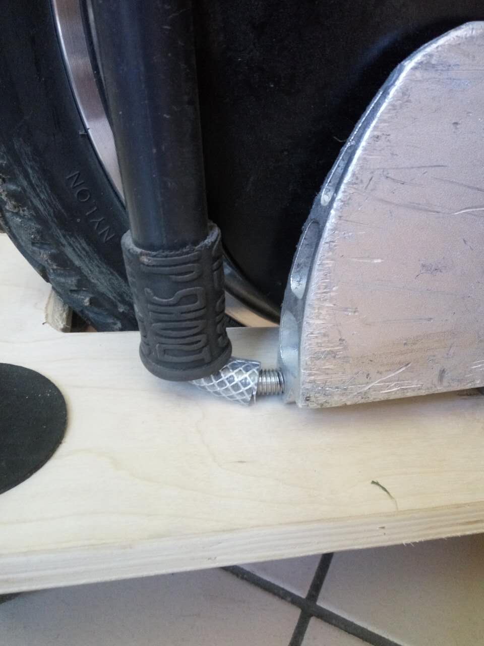

sbouju Posté(e) le 10 juin 2017 Partager Posté(e) le 10 juin 2017 (modifié) Oui, c'est sûr. Mon principal grief, en fait, c'est son attachement à la coque plastique (comme pour l'ACM), ceci par crainte de quelques dégâts collatéraux inévitables en cas de grosses sollicitations... Pour moi, le "bon" endroit pour se raccorder reste le chassis, et donc les axes des pédales (=ce qui en est directement accessible). Modifié le 10 juin 2017 par sbouju Citer Lien vers le commentaire Partager sur d’autres sites More sharing options...
Xetra Posté(e) le 10 juin 2017 Partager Posté(e) le 10 juin 2017 Il y a 2 heures, sbouju a dit : Pour le trolley, j'ai vu que beaucoup de vendeurs l'offraient avec la roue. Cela doit sans doute leur éviter que le client proteste ensuite à propos de sa qualité, aussi... arf vue la conception de la carte mère, je pense que le reste est de qualité. D'autre d'argument, car la CB est posée a coté du clavier .... Vous avez ou en peut trouver le trolley ?? L'allumege/extnction se fait assez rapidement/discretement ? ou il y de gros beep et un temps de calibrage ? car la poignée coupe circuit sur la v8 est vraiment hyper pratique pour les escaliers. Niveau protection sur route mouillé, de me demande si le simple garde boue fait le job ? car idem de ce coté la v8 est un exemple de protection. Si je n'avais pas quelques doute sur la manibilité intermodalité, train/gare/escalier j'aurais déja craqué .... Citer Lien vers le commentaire Partager sur d’autres sites More sharing options...

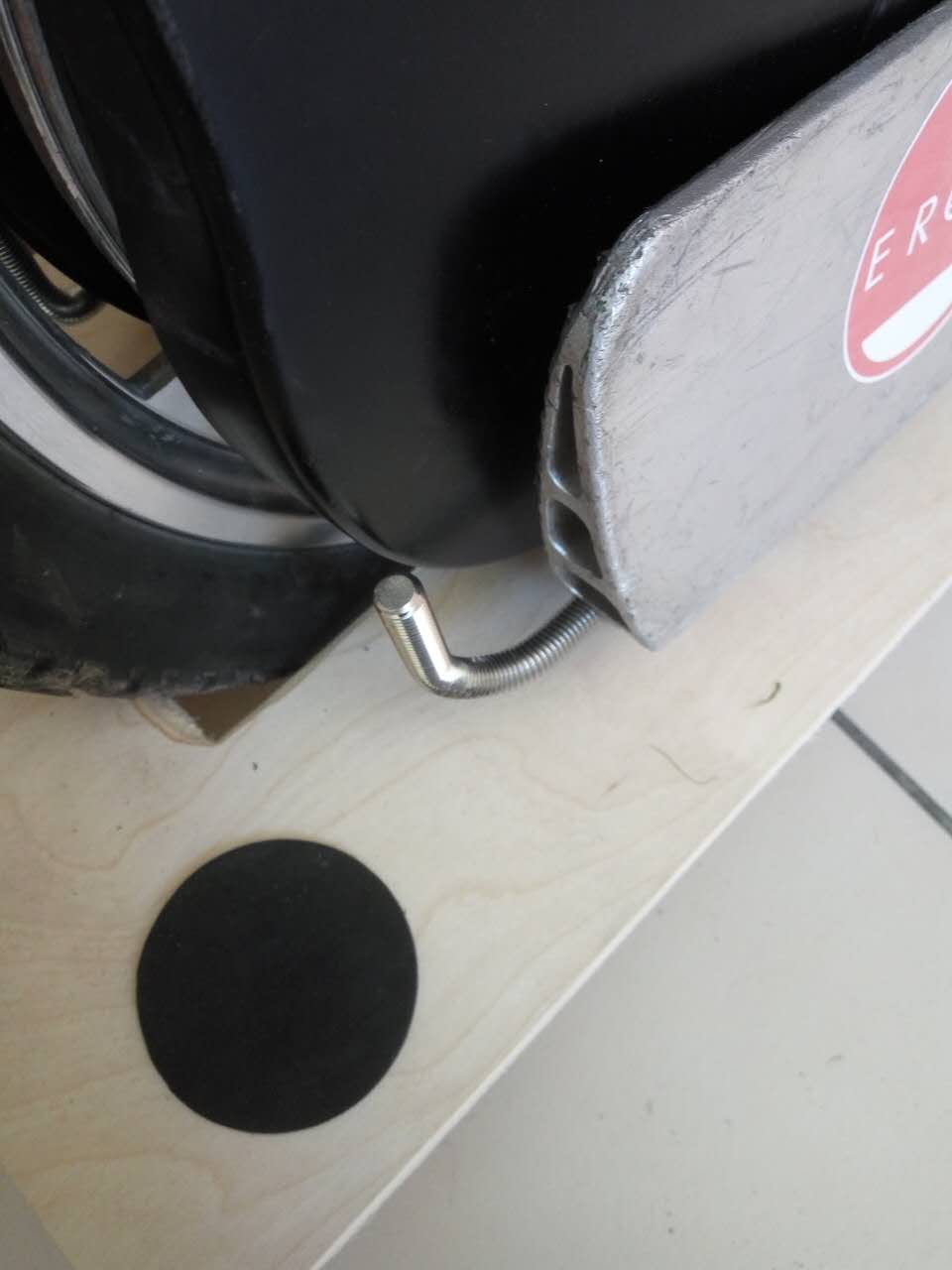

Techos78 Posté(e) le 10 juin 2017 Partager Posté(e) le 10 juin 2017 il y a une heure, sbouju a dit : Pour moi, le "bon" endroit pour se raccorder reste le chassis, et donc les axes des pédales (=ce qui en est directement accessible). Ça c'est un sujet qui me turlupine depuis un paquet de temps. Si on remplace une des vis qui tiennent l'axe de pédale par une longue vis ou bien une tige filetée, on a un bon point d'attache... qui tourne en même temps que la pédale. Il faut donc une liaison tournante avec le trolley, en essayant de maîtriser le jeu (rondelles Belleville ou autre). Ce n'est donc pas, selon moi, un point d'attache très "franc". Citer Lien vers le commentaire Partager sur d’autres sites More sharing options...
sbouju Posté(e) le 10 juin 2017 Partager Posté(e) le 10 juin 2017 (modifié) Oui, ça n'est pas très franc au sens où il persiste un peu de jeu, mais guère plus que le jeu nécessaire à toute bonne mécanique... Sinon, les pédales étant tournantes, la partie filetée du trolley qui rentre dedans peut être fixe sans problème, si elle est à peu près dans l'axe, et surtout non serrée à bloc (un demi tour de moins suffit). Modifié le 14 juin 2017 par sbouju Citer Lien vers le commentaire Partager sur d’autres sites More sharing options...
Techos78 Posté(e) le 10 juin 2017 Partager Posté(e) le 10 juin 2017 OK, vu, merci @sbouju , effectivement il n'y a pas nécessité de bloquer l'axe qui peut conserver une certaine liberté. Il faut juste une brouette de frein-filet sur la petite vis en face, ou bien, pourquoi pas, une contre-vis. Impec. 1 Citer Lien vers le commentaire Partager sur d’autres sites More sharing options...

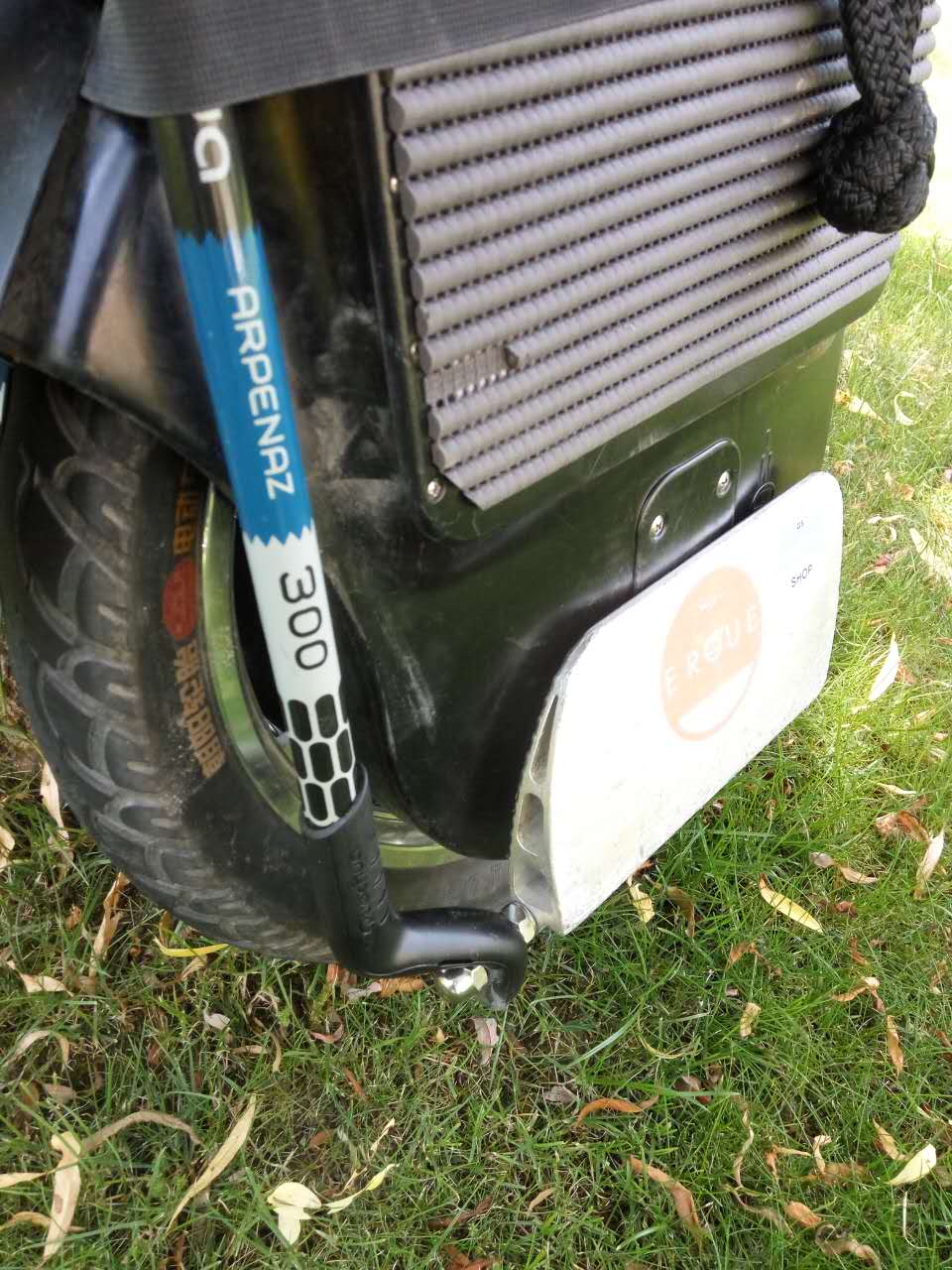

sbouju Posté(e) le 14 juin 2017 Partager Posté(e) le 14 juin 2017 (modifié) Le 10/06/2017 à 14:08, sbouju a dit : Sinon, les pédale étant tournantes, la partie filetée du trolley qui rentre dedans peut être fixe sans problème, si elle est à peu près dans l'axe, et surtout non serrée à bloc (un demi tour de moins suffit). Ci-dessous une autre trouvaille dans la famille DIY MSuper2 trolley (sans doute extensible à d'autres marques ou modèles), et cette fois-ci à base de 2 cannes de marche Decathlon Arpenaz 300 (2x9,99€) légèrement amputées, toujours pour permettre le nécessaire déport à la fois arrière et central des tubes support, et si possible sans risque de toucher en descendant les trottoirs. Modifié le 14 juin 2017 par sbouju Citer Lien vers le commentaire Partager sur d’autres sites More sharing options...
