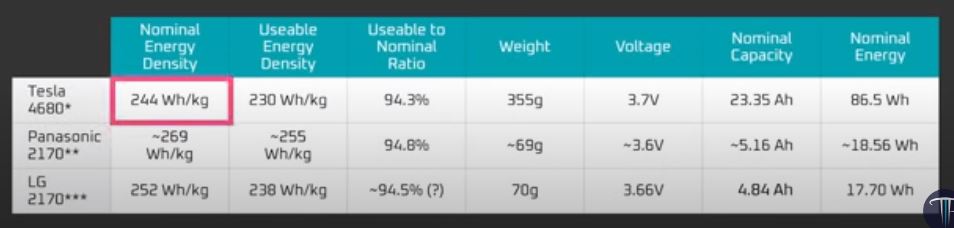

Techos78 Posté(e) le 23 novembre 2022 Partager Posté(e) le 23 novembre 2022 Un tableau intéressant, qui détaille les capacités énergétiques des batteries des roues haut de gamme (cellules 21700), et les cellules géantes de tesla, qui restent un peu en deçà, mais avec (probablement) des impératifs de charge rapide, ce qui n'est généralement pas notre souci. A noter, les roues n'appliquent pas les tensions basses des constructeurs, mais elles gardent une bonne marge de sécurité pour assurer l'équilibre. La dynamique de tension étant moindre, à ma connaissance les packs offrent au mieux 240Wh/kg (bms non compris). C'était déjà le cas avec les 18650 il y a 6 ans... aucune évolution, quel dommage... Citer Lien vers le commentaire Partager sur d’autres sites More sharing options...

Cobalt Posté(e) le 4 janvier 2024 Partager Posté(e) le 4 janvier 2024 Les chiffres que tu cites sont un peu anciens, ci-après un tableau avec les valeurs 2023 (source https://www.anews-mobility.fr/batterie-sodium-ion-une-des-alternatives-au-lithium-ion) : 1 Citer Lien vers le commentaire Partager sur d’autres sites More sharing options...
