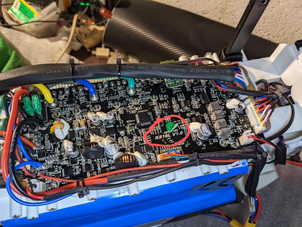

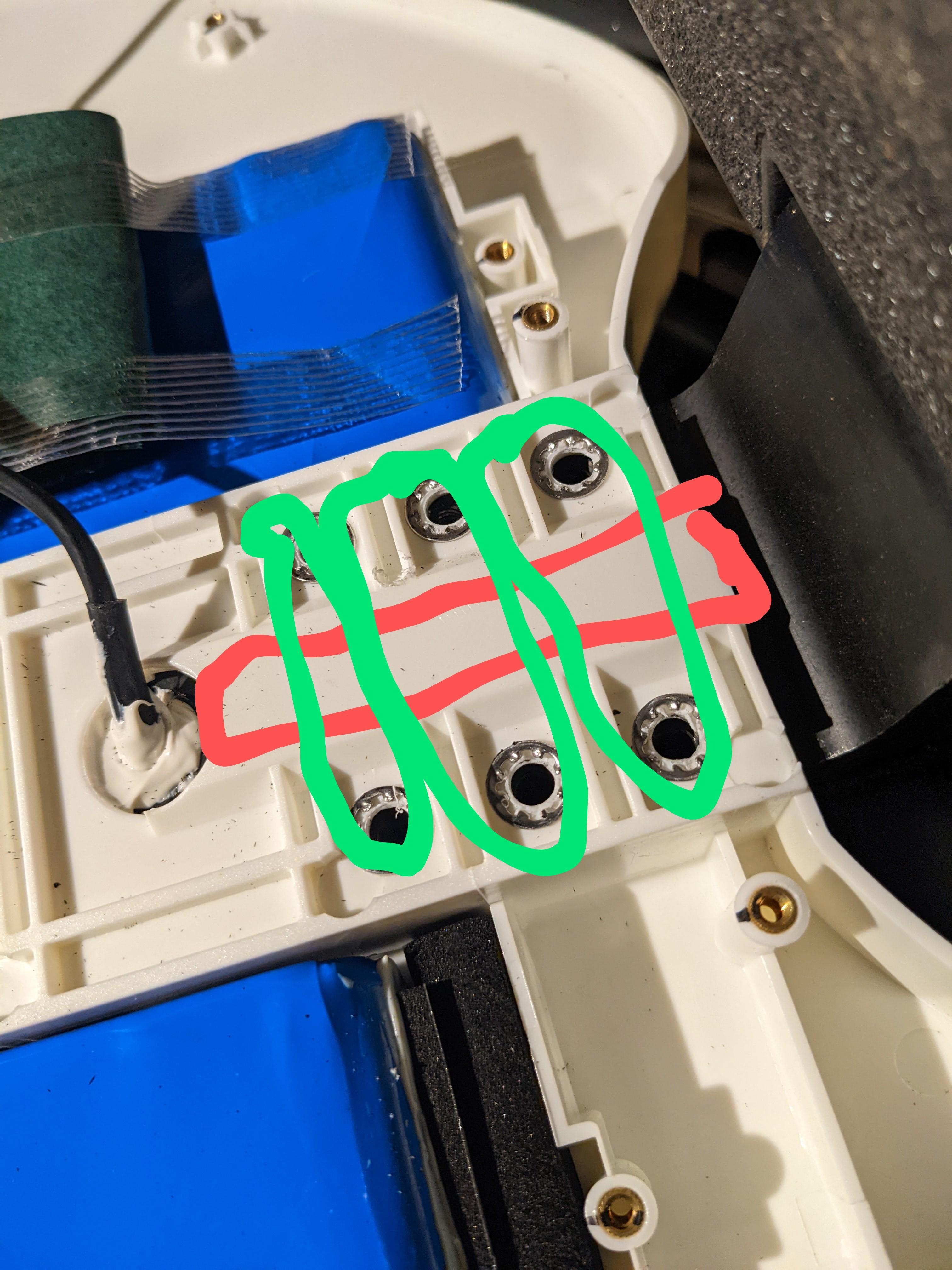

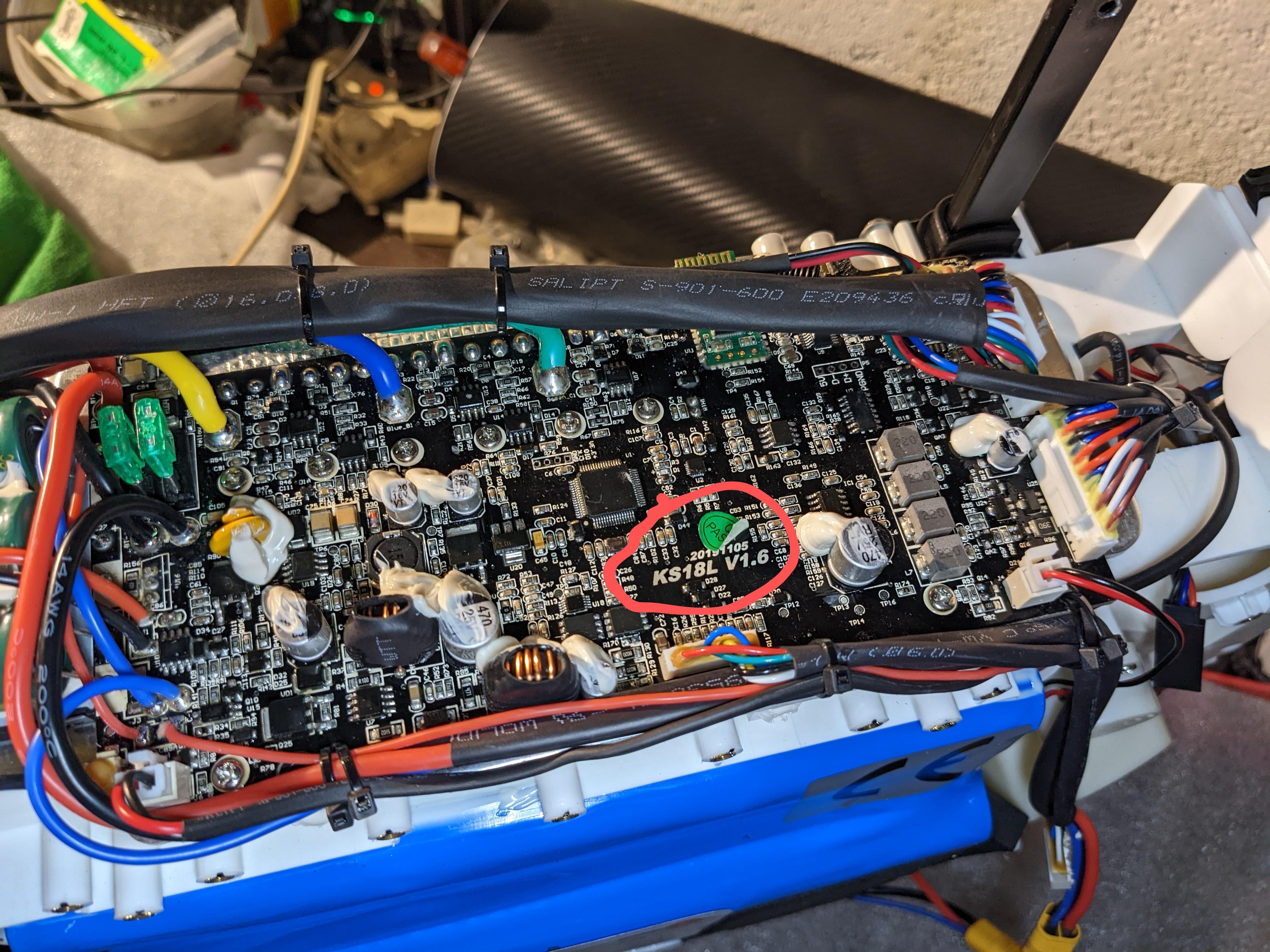

v5f06 Posté(e) le 30 mai 2022 Auteur Partager Posté(e) le 30 mai 2022 (modifié) J ai demonter la roue,et je n ai pas vu trop de boulon dessere au niveau des pédale,les vis de carte mere j ai pu les resserer un peu quand meme. Je vous joint une photo de la carte meme pour ceux qui voudrais savoir la revision de la carte sur une roue sortie d usine en juillet 2021. Rev:1.6 Par contre la date de fabrication de la carte semble etre 2019 aussi j'ai trouvé super nul le passage des cable moteur dans la coque .Sur ma v8 le cache est coupe en U et ca ne pose pas de problème....on pourrait peut etre couper un trait dans la coque pour passe le câble facilement et mettre des fixations métallique comme j ai indiqué en vert? Autre chose qua'd le moteur etait enlevé j'ai démarré la roue et les appli kingsong et euc World m ont signalé une mise a jour,mais au final il n y a rien eu ,c est juste le fait bde demarre la roue sans moteur que ca declenche ca... Je vais aller tester la roue voir si le problème a disparu mais ca m'étonnerait franchement ! Modifié le 30 mai 2022 par v5f06 1 Citer Lien vers le commentaire Partager sur d’autres sites More sharing options...

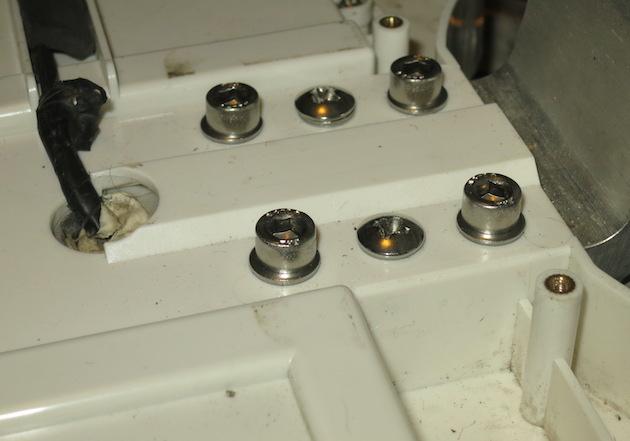

King Size Posté(e) le 31 mai 2022 Partager Posté(e) le 31 mai 2022 Il y a 5 heures, v5f06 a dit : Bigre! Le bas de caisse de la 18L/XL a été singulièrement renforcé depuis les modèles d'origine : C'est plutôt une bonne nouvelle. Citer Lien vers le commentaire Partager sur d’autres sites More sharing options...
