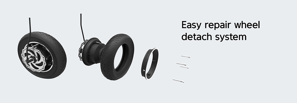

patdunet Posté(e) le 23 janvier 2017 Partager Posté(e) le 23 janvier 2017 Bonjour tout le monde Heureux possesseur d'un DoubleTen, j'ai malgré tout un petit souci sur ma roue avant : Apparemment souci sur ma chambre à air (qui se dégonfle de façon lente mais certaine 1 bar en 2 heures environ) J'ai un petit souci de démontage de la roue...j'ai bien défait les les vis format clé Allen...mais après ... comment faire ? il semblerait que les roues soient identiques avec une Speedway3 ou Dualtron... Merci pour vos conseils Patrice Citer Lien vers le commentaire https://www.espritroue.fr/topic/2047-remplacemement-chambre-%C3%A0-air-sur-roue-avant-doubleten/ Partager sur d’autres sites More sharing options...

0rsa Posté(e) le 23 janvier 2017 Partager Posté(e) le 23 janvier 2017 J'vous ai connu plus sympathiques! Je te conseille plutôt de remettre les vis et d'enlever la roue en premier. Ensuite, c'est normalement une jante qui s'ouvre en deux comme ça pour faciliter le changement de pneu : Hésite pas à faire un retour niveau galère, ou pas Citer Lien vers le commentaire https://www.espritroue.fr/topic/2047-remplacemement-chambre-%C3%A0-air-sur-roue-avant-doubleten/#findComment-37263 Partager sur d’autres sites More sharing options...
patdunet Posté(e) le 23 janvier 2017 Auteur Partager Posté(e) le 23 janvier 2017 Merci j'accepte les vannes !! ...en fait, c'est cette vidéo qui me laissait espoir de pouvoir le faire sans retirer la roue, mais effectivement cela sera plus simple en retirant cette roue avant...merci du conseil ! et des plaisanteries Citer Lien vers le commentaire https://www.espritroue.fr/topic/2047-remplacemement-chambre-%C3%A0-air-sur-roue-avant-doubleten/#findComment-37281 Partager sur d’autres sites More sharing options...

GreenWheel Posté(e) le 23 janvier 2017 Partager Posté(e) le 23 janvier 2017 (modifié) C'est cool ce système de jante qui s'ouvre en deux. J'ai démonté et remonté plusieurs fois la chambre à air de la roue avant de ma S3 et c'était un supplice à chaque fois. Au fait, KWK ne m'avait pas fourni de chambre à air de rechange. J'ai donc acheté un lot de 2 chambres à air d'assez bonne qualité pour 9,80 $ port compris sur Aliexpress, mais le paquet a mis un peu de temps à venir. Modifié le 23 janvier 2017 par GreenWheel Citer Lien vers le commentaire https://www.espritroue.fr/topic/2047-remplacemement-chambre-%C3%A0-air-sur-roue-avant-doubleten/#findComment-37357 Partager sur d’autres sites More sharing options...
