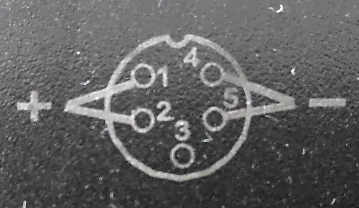

elric Posté(e) le 2 juin 2022 Auteur Partager Posté(e) le 2 juin 2022 (modifié) Merci @Kokorun. Ces chargeurs sont compatibles Sherman et Begode. Mais sont-ils compatible Inmotion V12 ? Voici le brochage de l'alimentation d'origine V12: Modifié le 2 juin 2022 par elric Citer Lien vers le commentaire Partager sur d’autres sites More sharing options...
Kokorun Posté(e) le 2 juin 2022 Partager Posté(e) le 2 juin 2022 @elricje connais le branchement et deja utilisé sur V12 1 Citer Lien vers le commentaire Partager sur d’autres sites More sharing options...
genialmaniac Posté(e) le 2 juin 2022 Partager Posté(e) le 2 juin 2022 " I was told that any Begode/Gotway 100V fast charger, up to 10A, is suitable for charging the V12, and it looks like it's true. From the moment I got my V12 (June 30) I use the Sherman's 8A charger from aliexpress, it charges the V12 fine and much faster than original 2.3A charger. If you plan to use something like this, make sure that four pins at the plug are soldered, 1 and 2 - to the positive (+) wire, 4 and 5 - to the to the negative (-) wire. It happens that only pins 1 and 5 are soldered to the wires. In this case it will also work, but the load on each pin is higher, the plug may burn out, so in my charger i soldered the remaining two pins to the wires myself. " donc n'importe quel chargeur rapide begode/gotway (il utilise un 8A) mais vérifier que les bornes sont soudées entre elles (1/2 et 4/5 respectivement) pour balancer la charge sur toutes les broches il y'a un bon monstre ici: https://www.ewheels.com/product/100-8v-8a-rapid-charger-gotway-msx-nikola-monster/ 1 Citer Lien vers le commentaire Partager sur d’autres sites More sharing options...
