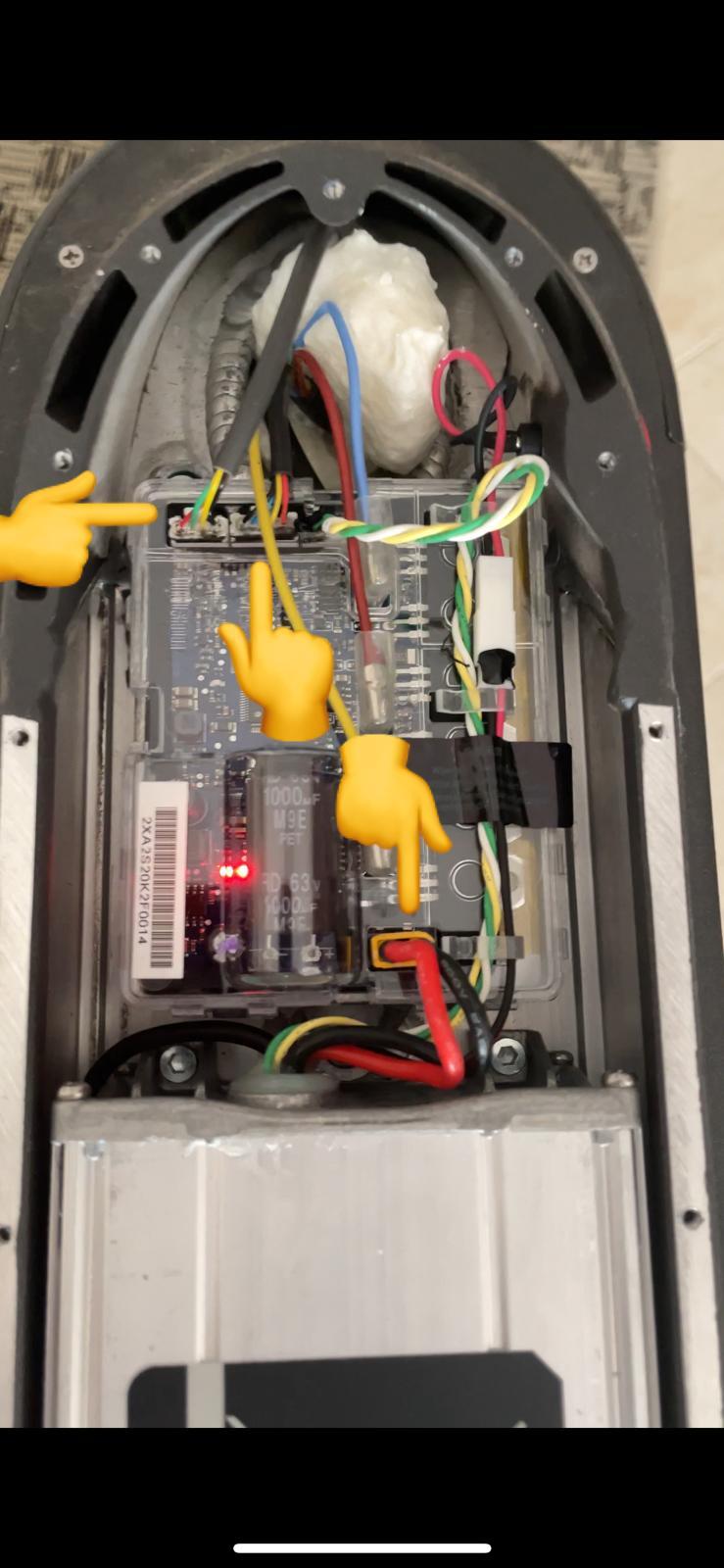

Sawatika Posté(e) le 9 juin 2022 Partager Posté(e) le 9 juin 2022 (modifié) Bonjour à tous à peine 1000km que les problèmes commence voilà ma trottinette xiaomi pro 2 achetez en septembre 2021 affiche un code erreur 39 avec un bip bip à étourdir un mammouth j’ai essayez quelque manip comme débrancher et rebrancher la batterie rien à fair svp j’en reviens à vos connaissances pour comprendre merci d’avance à tous 🥹🥹 petite vidéo du pb en dessous IMG_5528.MOV j’ai aussi déconnecté les deux fiches au dessus ce qui n’a rien donner Modifié le 9 juin 2022 par Sawatika Citer Lien vers le commentaire Partager sur d’autres sites More sharing options...

Sawatika Posté(e) le 9 juin 2022 Auteur Partager Posté(e) le 9 juin 2022 Merci Christian d’avoir répondu La première vidéo j’ai fait débrancher la cosse et rebrancher aucun résultat seconde vidéo il s’agit d un M365 moi je possède une pro 2 c’est pas la même configuration d’ailleurs pas d accès au BMS je trouve aucune solution nulle part ni sur YouTube ni sur le net Citer Lien vers le commentaire Partager sur d’autres sites More sharing options...
Christian-91 Posté(e) le 9 juin 2022 Partager Posté(e) le 9 juin 2022 (modifié) Zut, désolé Bon j'ai trouvé un lien ou il y a un tuto et une vidéo, il explique comment faire un HardReset: réinitialisation matérielle Le problème, il parle d'une connexion Bluetooth, alors attention de ne pas mettre la grouille dans ta trottinette, à tes risques car je ne sais pas qu'elle conséquence ça aura au final, en plus ce n'est pas sur que ton problème soit résolus après cette manipe. Comme je n'ai pas de solution je passe en pause, j'espère que la solution te sera donnée rapidement Edit: j'avais oublié de mettre le lien, du coup il y a d'autres tuto, regarde dans la colonne de gauche, en plus il y a une faq https://www.hardreset.info/fr/devices/xiaomi/xiaomi-mi-electric-scooter-pro-2/ Modifié le 9 juin 2022 par Christian-91 1 Citer Lien vers le commentaire Partager sur d’autres sites More sharing options...
Sawatika Posté(e) le 9 juin 2022 Auteur Partager Posté(e) le 9 juin 2022 (modifié) Merci pour ton tuto Christian Tout re fonctionne Correctement j ai suivant exactement la manip et le bip a disparue franchement tu me sauve je ne supportait plus se bip j avais l’impression d avoir voler la trotinette 😅😅😅 IMG_5538.MOV Modifié le 9 juin 2022 par Sawatika 1 1 Citer Lien vers le commentaire Partager sur d’autres sites More sharing options...
