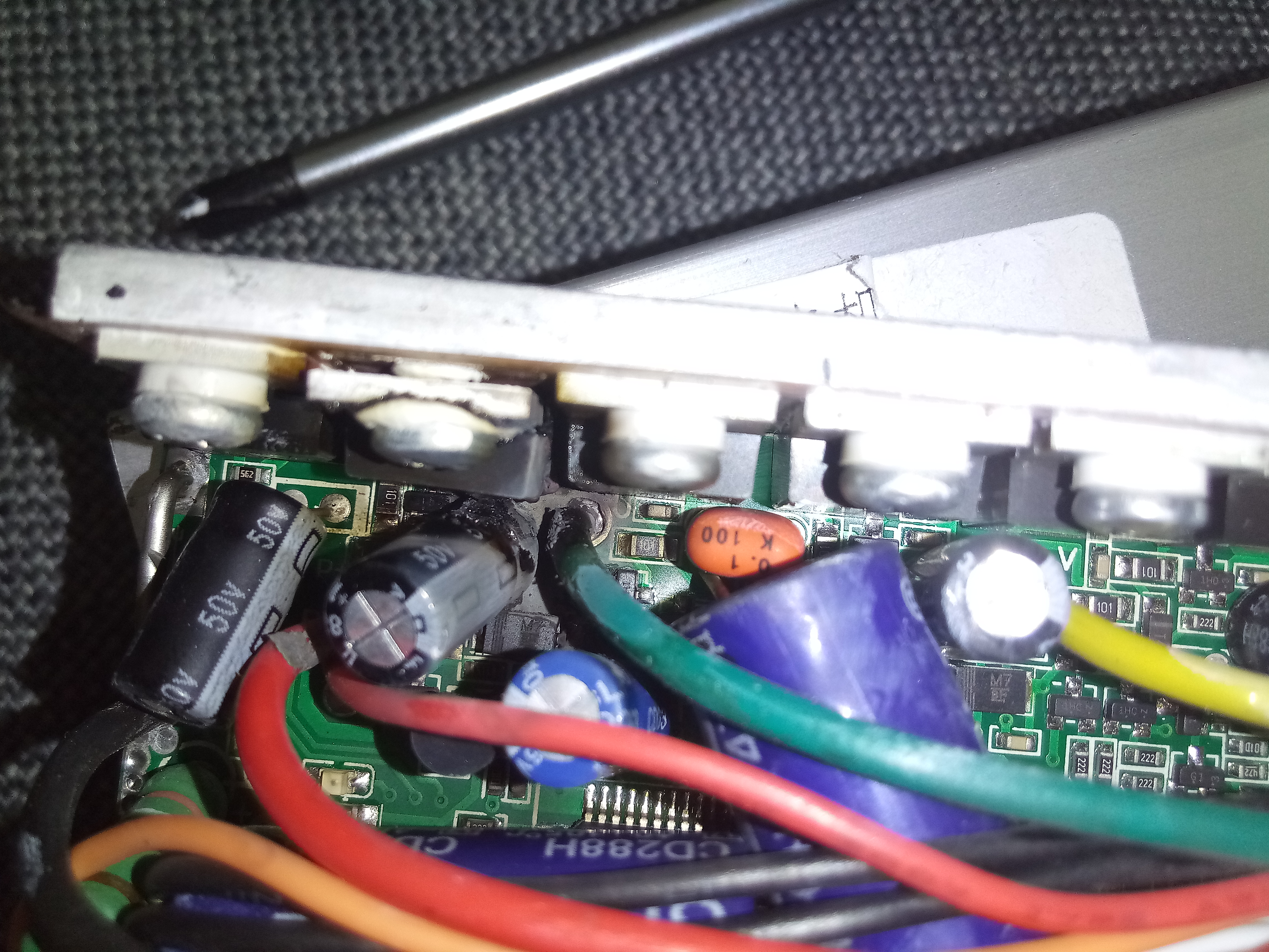

Djems la menace Posté(e) le 26 septembre 2017 Partager Posté(e) le 26 septembre 2017 J habite entre Reims et paris mon controlleurs et bien HS j ai pris une photo ouvert Citer Lien vers le commentaire https://www.espritroue.fr/topic/2070-cool-double-drive-2x1000w/page/2/#findComment-73045 Partager sur d’autres sites More sharing options...
Little Posté(e) le 28 septembre 2017 Partager Posté(e) le 28 septembre 2017 On 9/25/2017 at 5:00 PM, Djems la menace said: Le gros problèmes c est que j ai acheter ce modèle a Hong Kong .je ne peux pas mettre un contrôleur du même voltage dune autre marque?merci little Désolé j'étais un peu absent ces derniers temps. Même si c'est une autre marque, les trottinettes sont toutes les mêmes, c'est le logo qui change. Tant que tu respectes les même caractéristiques c'est bon. @Erwanrcx t'a proposé de t'avancer le sien, ça ne te convient pas ? Citer Lien vers le commentaire https://www.espritroue.fr/topic/2070-cool-double-drive-2x1000w/page/2/#findComment-73590 Partager sur d’autres sites More sharing options...
Erwanrcx Posté(e) le 28 septembre 2017 Partager Posté(e) le 28 septembre 2017 @Little oui, je suis d’accord avec toi, il faudrait juste vérifier le brochage car j’ai l’impression qu’on a plus de fonctionnalités comme l’alarme ( mais qui est shuntable ) Le problème est qu’il faudrait aussi vérifier que le contrôleur ne risque pas de re-cramer derrière... Ils sont relativement bien protégés notamment en cas de court-circuit et l’état des mosfet qui ont l’air d’être cramés m’inquiète un peu !J’ai d’ailleurs modifié la Kwheel de @Justin pour améliorer le refroidissement :Maintenant les contrôleurs sont bien fixés et éliminent bien les calories 1 Citer Lien vers le commentaire https://www.espritroue.fr/topic/2070-cool-double-drive-2x1000w/page/2/#findComment-73593 Partager sur d’autres sites More sharing options...
Djems la menace Posté(e) le 28 septembre 2017 Partager Posté(e) le 28 septembre 2017 à l’instant, Erwanrcx a dit : @Little oui, je suis d’accord avec toi, il faudrait juste vérifier le brochage car j’ai l’impression qu’on a plus de fonctionnalités comme l’alarme ( mais qui est shuntable ) Le problème est qu’il faudrait aussi vérifier que le contrôleur ne risque pas de re-cramer derrière... Ils sont relativement bien protégés notamment en cas de court-circuit et l’état des mosfet qui ont l’air d’être cramés m’inquiète un peu ! J’ai d’ailleurs modifié la Kwheel de @Justin pour améliorer le refroidissement : Maintenant les contrôleurs sont bien fixés et éliminent bien les calories Moi j ai bien l alarme je vois tous ça quand je rentre de vacance .Car je ne me vois pas sans trott maintenant Citer Lien vers le commentaire https://www.espritroue.fr/topic/2070-cool-double-drive-2x1000w/page/2/#findComment-73601 Partager sur d’autres sites More sharing options...
Little Posté(e) le 28 septembre 2017 Partager Posté(e) le 28 septembre 2017 @Erwanrcx génial le radiateur ! Comme toujours. Pour ma part je me suis contenté de mettre un pad thermique entre les 2 côtés des controleurs et le deck pour optimiser le transfert de chaleur. Jusqu'ici pas de soucis à ce niveau là. J'ai plus de soucis sur la timonerie... Citer Lien vers le commentaire https://www.espritroue.fr/topic/2070-cool-double-drive-2x1000w/page/2/#findComment-73614 Partager sur d’autres sites More sharing options...
