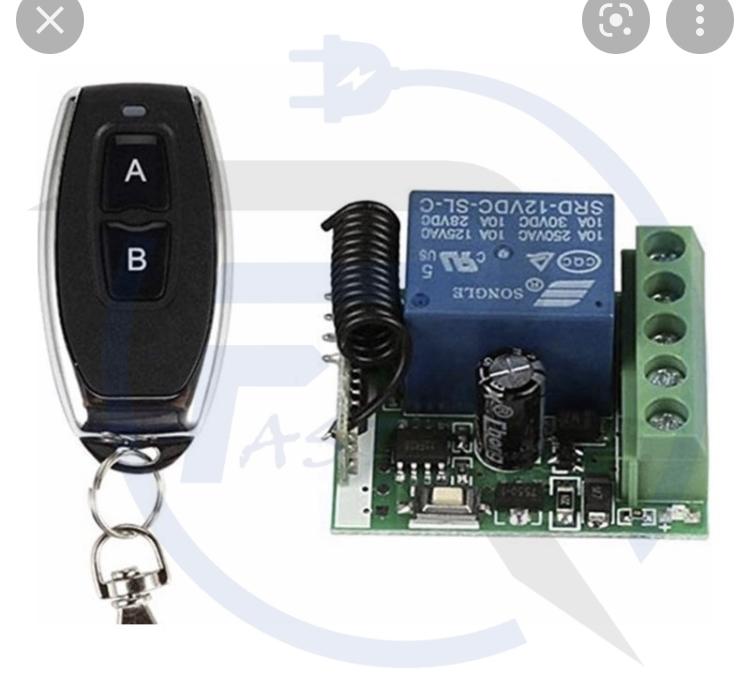

Didier14 Posté(e) le 31 juillet 2022 Partager Posté(e) le 31 juillet 2022 Bonsoir, Oui, j’ai déjà pu voir un peu les résultats, c’est seulement par moment que ça bloque pour débrider, c’est assez rare que ça ne marche pas, la différence est impressionnante, mon but n’est pas la vitesse, plutôt l’accélération dans les montées par exemple. Je vais beaucoup dans les petits chemins en dehors des routes, je trouve que même bridée la Vsett 9+ est puissante, j’avais déjà cette fonction sur l’autre trottinette électrique par contre avec l’application. Honnêtement ce système est très facile, on appuie sur la télécommande pour augmenter la puissance, c’est instantané, de même pour la diminuer, l’avantage c’est que ce modèle est homologué de base pour aller sur la route, pas comme la Vsett 10+ qui développe trop de watts, donc même bridée ça n’irait pas. Ok, vous me direz pour les pneus pleins, vous avez entendu parler du gel pour les crevaisons ? Citer Lien vers le commentaire https://www.espritroue.fr/topic/20712-quels-pneus-pour-vsett-9/#findComment-342911 Partager sur d’autres sites More sharing options...
Didier14 Posté(e) le 31 juillet 2022 Partager Posté(e) le 31 juillet 2022 (modifié) Ça se présente comme ça. Modifié le 31 juillet 2022 par Didier14 Citer Lien vers le commentaire https://www.espritroue.fr/topic/20712-quels-pneus-pour-vsett-9/#findComment-342914 Partager sur d’autres sites More sharing options...
