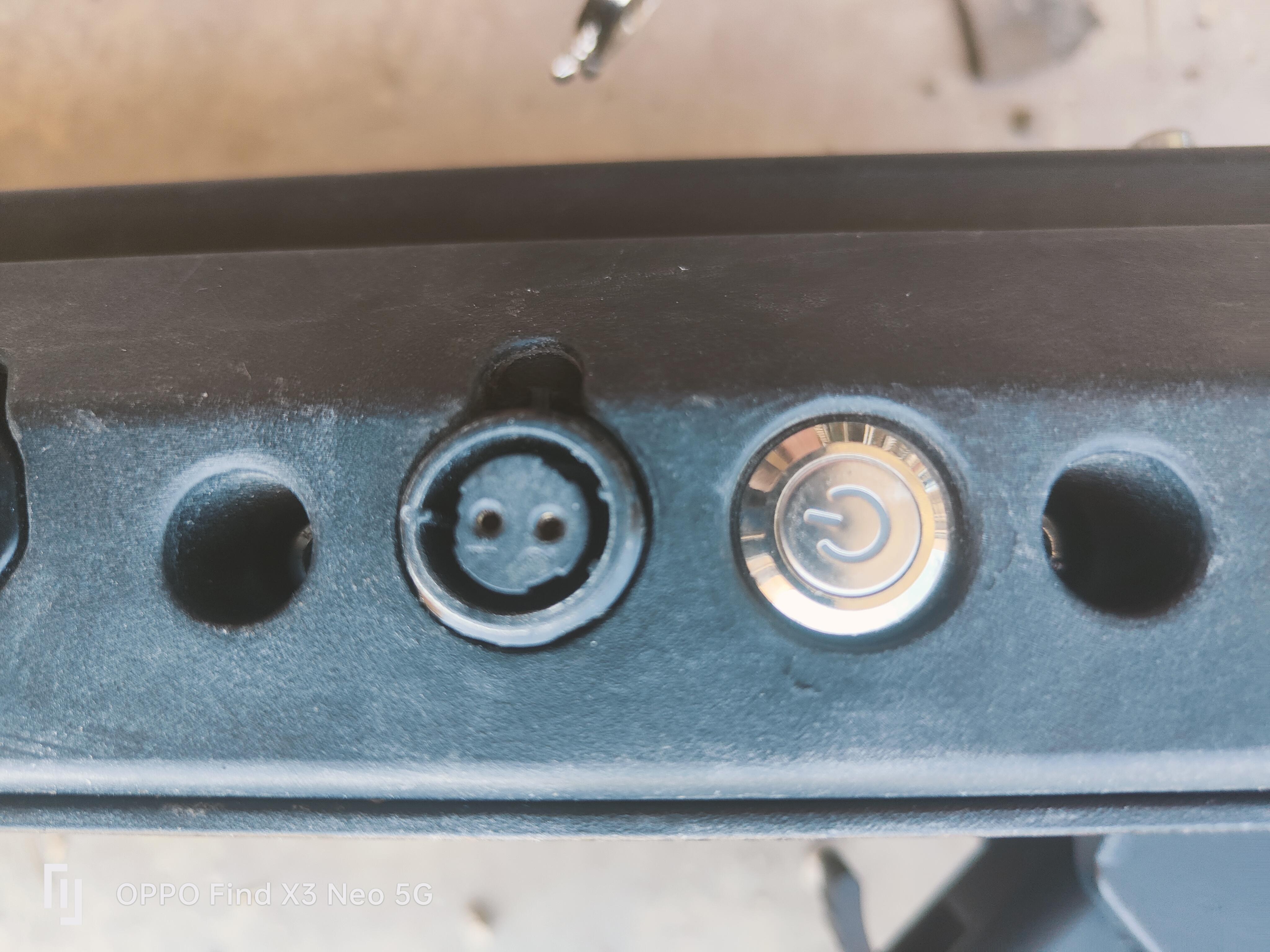

ZENSHOPWORLD Posté(e) le 5 juillet 2022 Partager Posté(e) le 5 juillet 2022 Bonsoir, Je recherche désespérément un chargeur pour un trotinette speedway léger avec une connexion à deux broches impossible de trouver un chargeur qui pour la plupart ont une sortie à 3 broches... Pensez vous qu'il existe des adaptateurs ou bien avez vous une solution à la "Mac Gyver " Merci pour vos retours.. Ci joint un cliché de la connectique sur ma trotinette Citer Lien vers le commentaire https://www.espritroue.fr/topic/20723-urgent-recherche-d%C3%A9sesp%C3%A9r%C3%A9ment-un-chargeur-deux-broches/ Partager sur d’autres sites More sharing options...
amine3210 Posté(e) le 11 juillet 2022 Partager Posté(e) le 11 juillet 2022 Hello, sur toutes les trotinettes Dualtron & Speedway que j'ai croisé, c'était toujours des prises GX16-3 : diamètre 16mm & 3 pin. Ca serait une customisation ? je ne sais pas. Soit tu changes le connecteur pour du GX16-3, toi même ou auprès d'un réparateur de trottinettes Soit tu achètes un chargeur au format de ta prise sur les sites de commerces en ligne. Encore faut-il être sûr de la prise qu'il faut, et de la polarité + & -. Dernier truc, ta speedway leger doit avoir une spécification de voltage 36v ou 48v pour choisir le modèle de chargeur. Sur les Dualtron/Speedway c'est habituellement écrit sur le chassis derrière la roue avant. Citer Lien vers le commentaire https://www.espritroue.fr/topic/20723-urgent-recherche-d%C3%A9sesp%C3%A9r%C3%A9ment-un-chargeur-deux-broches/#findComment-340674 Partager sur d’autres sites More sharing options...
Uniques65 Posté(e) le 19 juillet 2022 Partager Posté(e) le 19 juillet 2022 héllo, le plus simple serais que tu remplace le port de charge comme la suggéré @amine3210 Citer Lien vers le commentaire https://www.espritroue.fr/topic/20723-urgent-recherche-d%C3%A9sesp%C3%A9r%C3%A9ment-un-chargeur-deux-broches/#findComment-341424 Partager sur d’autres sites More sharing options...
