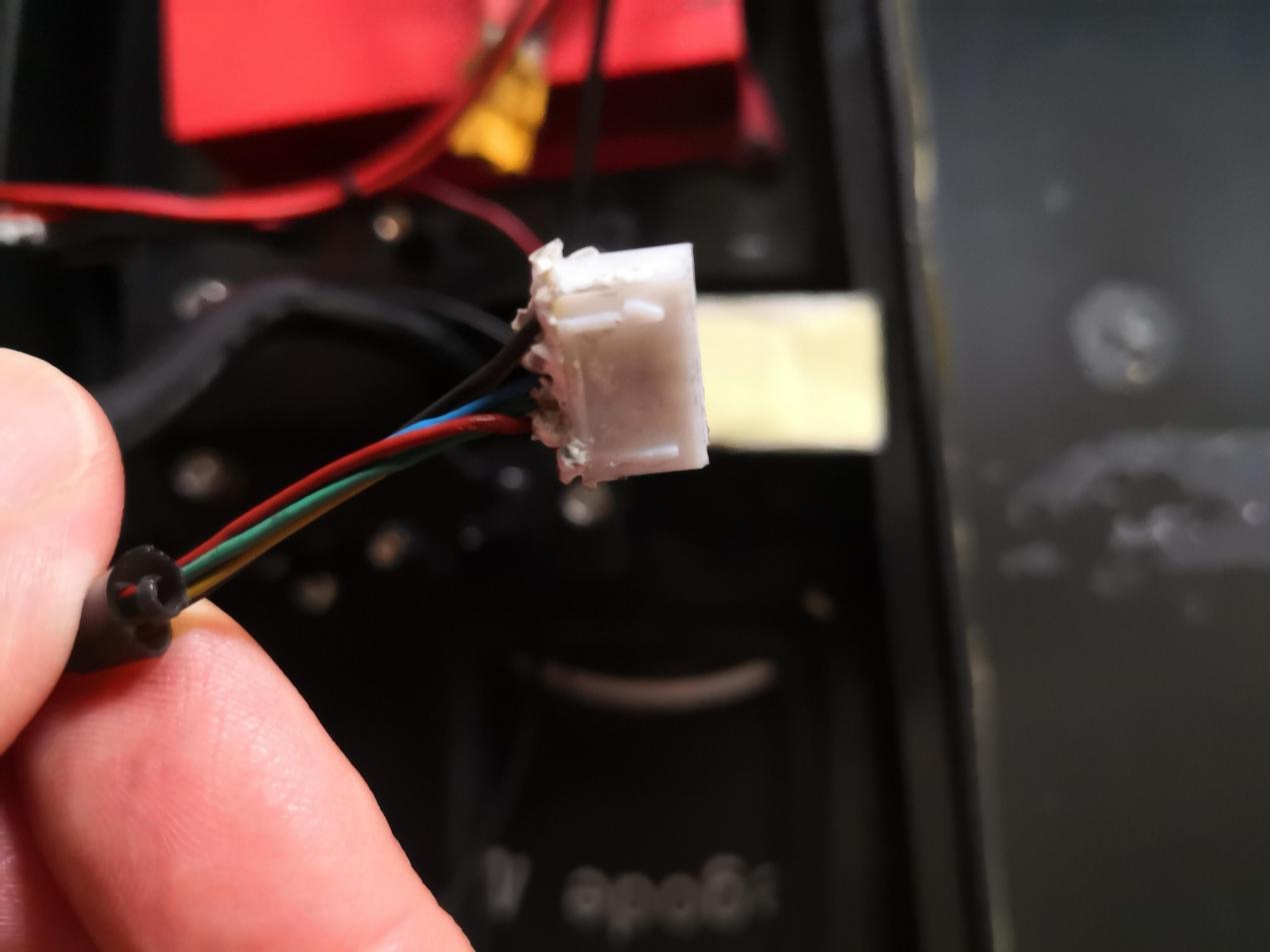

Centurion63 Posté(e) le 31 juillet 2022 Auteur Partager Posté(e) le 31 juillet 2022 (modifié) Le 27/07/2022 à 11:26, Centurion63 a dit : Salut @v5f06 les fil écrasés sont ceux qui permettent de créer la liaison entre le feu avant et le feu arrière. Je pense qu'il y'aurai un risque a vouloir séparer les fils sa pourrait mettre a nu l'un d'eux je vais donc mettre du chatterton par-dessus en faisant cela bien proprement ça devrait aller mais je réalise que je continue tout de même de prendre un risque les fils est un fragilisé il suffirait que sa chauffe un peu trop lors d'une longue balade pour que ceux-ci ne se détériore encore plus ! 🤔 je vais regarder dans les environs autour de chez moi s'il n'y a pas un réparateur télé qui a l'habitude de faire ce genre de réparation je te tiens au courant dès que c'est fait ! Salut @v5f06✋ apres de multiples recherche dans mon quartier alentours j'ai pu découvrir au bout de nombreuses réponses négatives un électronicien qui ce sont tout à fait capable capables d'effectuer mes réparations contre la modeste somme de 10 € ce qui est tout à fait correct je te tiens au courant dès que c'est fait par contre je rencontre toujours le même problème.. 🤔 connaitre le connecteurs et les parties adéquates de ceux-ci ou posé le fil rouge et noir du multimètre afin de relever le courant continu je pense que je vais lancer une demande dans le topic Bob la bricole on verra bien si j'obtiendrai France merci à toi pour ton aide et le suivi que tu m'apportes j'apprécie vraiment je te souhaite une agréable journée 🙏 Modifié le 31 juillet 2022 par Centurion63 Citer Lien vers le commentaire https://www.espritroue.fr/topic/20752-que-de-malchance-%F0%9F%98%93%F0%9F%98%A9/page/11/#findComment-342852 Partager sur d’autres sites More sharing options...
v5f06 Posté(e) le 31 juillet 2022 Partager Posté(e) le 31 juillet 2022 Fait un photo de pres du connecteur,au pire racheter un ventilo avec son cable. 1 Citer Lien vers le commentaire https://www.espritroue.fr/topic/20752-que-de-malchance-%F0%9F%98%93%F0%9F%98%A9/page/11/#findComment-342853 Partager sur d’autres sites More sharing options...
Centurion63 Posté(e) le 31 juillet 2022 Auteur Partager Posté(e) le 31 juillet 2022 il y a 45 minutes, v5f06 a dit : Fait un photo de pres du connecteur,au pire racheter un ventilo avec son cable. J'ai déposé des photos avec légende (batterie et connecteurs) page 9 et il y'a un paquet de connecteurs ! 🥴😂 Citer Lien vers le commentaire https://www.espritroue.fr/topic/20752-que-de-malchance-%F0%9F%98%93%F0%9F%98%A9/page/11/#findComment-342858 Partager sur d’autres sites More sharing options...
v5f06 Posté(e) le 31 juillet 2022 Partager Posté(e) le 31 juillet 2022 C est lui? Y semble y avoir beaucoup de fil pour un cable ventilateur,on croierait un connecteur capteur hall moteur. Citer Lien vers le commentaire https://www.espritroue.fr/topic/20752-que-de-malchance-%F0%9F%98%93%F0%9F%98%A9/page/11/#findComment-342860 Partager sur d’autres sites More sharing options...
Centurion63 Posté(e) le 31 juillet 2022 Auteur Partager Posté(e) le 31 juillet 2022 Il y a 2 heures, v5f06 a dit : C est lui? Y semble y avoir beaucoup de fil pour un cable ventilateur,on croierait un connecteur capteur hall moteur. Non du tout sur cette photo il s'agit du connecteur qui permet au feu AV et AR de se synchroniser. voici les batteries avec et sans légendes ! 👇 Je tiens a précisé que la batterie marqué avant Droite se situe du côté où il y a le haut-parleur et c'est c'elle qui contient le connecteur venant se brancher sur la carte mère ! La batterie avant gauche quant à elle se situe où il y a le logo RS qui s'illumine ! Ensuite je ne sais pas trop laquelle des deux rejoint le switch( bouton de mise en marche) Dans la logique des choses les sondes du multimètre viennent se poser sur chaque connecteur mais LEQUEL !? 🤔 Tant que je ne serais pas certain a milles % je ne toucherai a RIEN ! 🙄 Citer Lien vers le commentaire https://www.espritroue.fr/topic/20752-que-de-malchance-%F0%9F%98%93%F0%9F%98%A9/page/11/#findComment-342877 Partager sur d’autres sites More sharing options...
