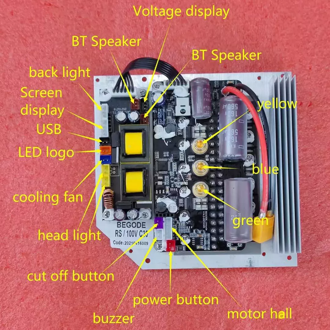

Re, @v5f06je viens d'envoyer un mail à @EUniCycles.eu et j'attends une reponse.
Je suis en même temps en train de me rendre compte qu'il sont sur le forum espritroue tant mieux se ne sera que mieux pour échanger avec eux! Tank you 🙏
Hello @EUniCycles.eu👇
Hello friends of eunicycles.eu I am contacting you to find out if this motherboard that you are selling at the price of 242.50 incl. tax code: 20201221024 RS/100V C38 is compatible with my begode RS19 C38 HT model 2021 Batch 2. To understand  my problem you just have to go to the topic (subject) "what a bad luck" Thank you for your answer 🙏

Le 11/07/2022 à 15:16, Feinh a dit :
@Centurion63 C'est la C38? Comme pour les jantes et pneus/chambres leurs prix sont top 😀
https://eunicycles.eu/en/spare-parts/303-control-board-for-rs-c38.html
Merci pour ce lien mon pote si tu me permet cette familiarité! 😊

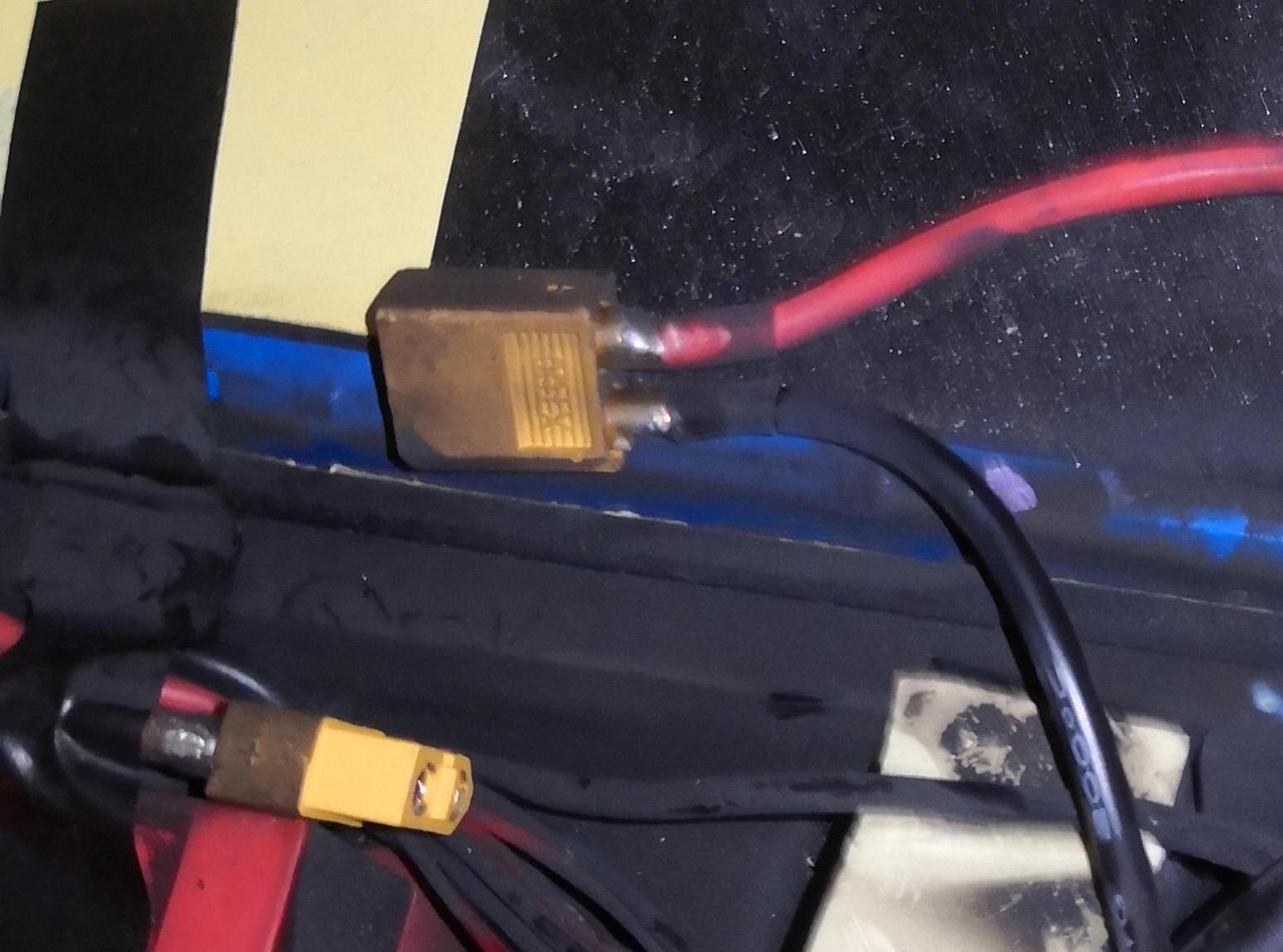

Le 11/07/2022 à 09:18, Marco73 a dit :
@Centurion63, je rêve ou en agrandissant la photo sur le connecteur XT jaune je vois coté femelle + = rouge et coté mâle + = noir, on distingue bien le sigle (+) sur les 2 parties du connecteur, ça semble tellement énorme :zarb:
Re, @Marco73 pourrait tu faire des captures d'écran et m'expliquer plus clairement en entourant en rouge! 😁
Tu voudrais dire que lorsque j'ai rebrancher le xt je l'aurais brancher à l'envers rouge via noir et inversement ! 😱
Non c'est impossible regarde sur la photo il y a une sécurité la forme du "domino" 🙄
Haaa.. Je vois ce que tu veux dire Non t'inquiète c'est un effet d'optique c'est juste le chatterton tiens regarde la photo 👇
Après je reconnais que c'est trompeur ☺️
ta encote forcé sur la mousse.. blonde ou brune !? (Humour) 🤣🤣
Je t'adore mec au moins tu me fais rire et sa me fais du bien ! 👍
