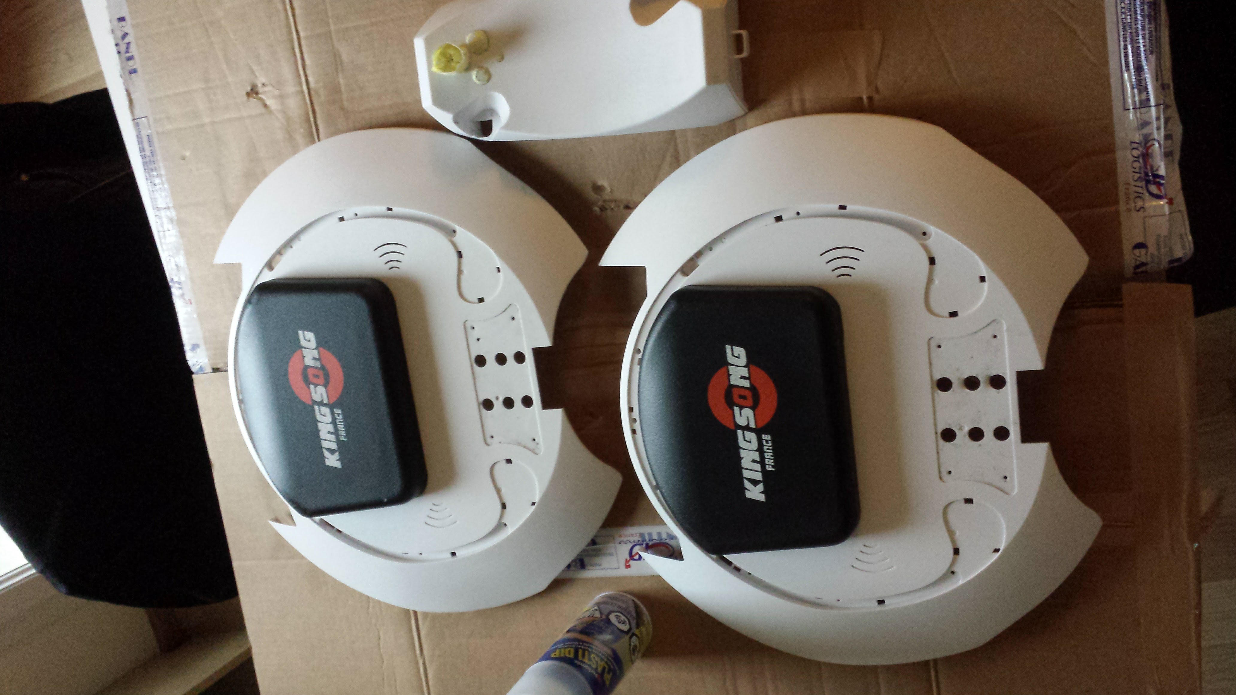

thibbo Posté(e) le 31 janvier 2017 Auteur Partager Posté(e) le 31 janvier 2017 Première phase terminée. J'ai démonté la roue (les photos ne sont pas très intéressantes mais je pourrais les poster à la demande). J'ai bien nettoyé les coques externes avec de l'alcool à brûler. C'est très efficace pour nettoyer les traces mais pas terrible pour enlever la colle. Privilégiez des produits comme l'eau écarlate à la place. J'ai ensuite poncé la coque légèrement pour une meilleur adhérence de la peinture et aussi pour réguler les irrégularités et traces de chute. Je suis plutôt satisfait. J'ai ensuite nettoyé avec du vinaigre blanc pour enlever la poussière. Ensuite, j'ai appliqué 2 couches successives de plastidip transparent, avec un intervalle de sèche de 30 minutes, en prenant soin de cacher à l'aide de scotch de masquage les connectiques sur le dessus de la roue. Ce produit permet de protéger le plastique et comble les petites irrégularités. Il permet également à la peinture une meilleur adhérence. La suite prochainement... Citer Lien vers le commentaire https://www.espritroue.fr/topic/2077-personnalisation-kingsong-ks-16b/#findComment-38251 Partager sur d’autres sites More sharing options...

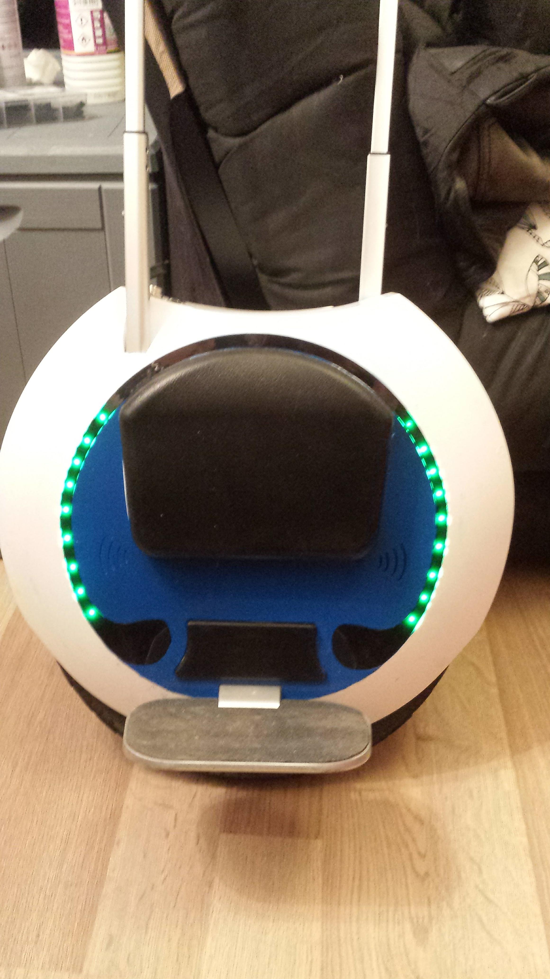

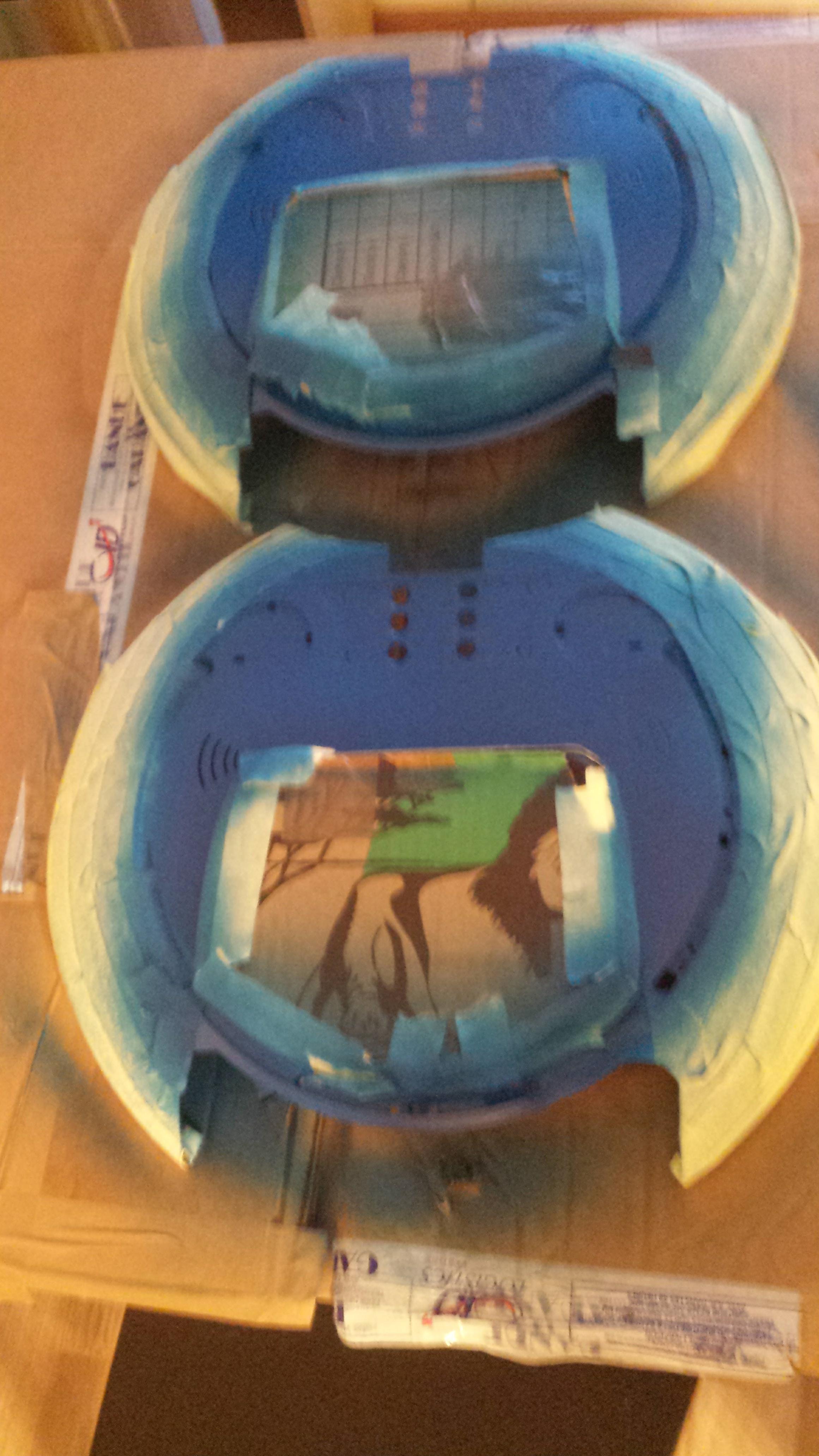

thibbo Posté(e) le 2 février 2017 Auteur Partager Posté(e) le 2 février 2017 (modifié) Bonjour à tous. J'ai terminé la peinture hier soir. Pour les étapes, après avoir appliqué le plastidip, j'ai d'abord repeint le pad pour masquer le logo Kingsong. Je l'ai fait en noir car je craint que la peinture s’effrite avec le frottement. Noir sur noir ne devrait pas poser de problème de si tôt. Il faut laisser sécher une bonne heure entre chaque application (2 au total). Ensuite j'ai recouverts l'extérieur et le pad avec du scotch de masquage pour appliquer ma première couche de bleu. Pareil, on laisse sécher et on recommence ensuite. Une fois que tout était sec, j'ai enlevé le scotch un peu récalcitrant. Un petit coup d'alcool à brûler m'a permis de venir à bout des résidus. Malheureusement, à certains endroits le bleu a traversé le scotch ce qui fait que j'ai quelques traces sur la zone blanche, mais rien de bien méchant. J'ai ensuite appliqué 2 couches de vernis mat pour tableaux. ça sèche relativement vite. Voilà le résultat: Conclusions: Si je devais recommencer, j'utiliserais des matériaux différents. Le plastidip s’effrite assez facilement et la peinture n'a pas le rendu escompté. Je me rend compte qu'un effet brillant m'aurait plus. Peut-être qu'il faut s'orienter vers de la glycero. Il faut également bien poncer, en particulier dans les petits recoins. Faites bien attention quand vous enlevez la carte mère. J'ai malencontreusement arraché une des soudure du buzzer. C'est très simple à réparer mais il faut un fer à souder. Je ferais peut être un autre topic pour la mise en place de la grille laser ou de l'alarme car j'ai remonté étant pressé de remonter sur la roue Au passage les férus d'électronique pourrons peut être nous bricoler un petit truc pour l'alarme. En rebranchant les boutons, j'ai voulu tester si tout fonctionnait. Le moteur n'était pas encore branché. Le boitier c'est bien allumé mais le buzzer c'est mis à crier comme une alarme du fait que la roue n'était pas branchée (je penses). Pour mettre en place une alarme il suffirait donc de couper la connexion entre le moteur et la carte mère avec un simple bouton ou encore mieux, avec une clé. On peut même imaginer un gyroscope qui s'il est trop secoué, allume la roue et du coup on a une alarme anti-mouvement. ça, je ne connais pas assez. Je vous laisse la main. En espérant voir de plus en plus de custo. Modifié le 2 février 2017 par thibbo 1 Citer Lien vers le commentaire https://www.espritroue.fr/topic/2077-personnalisation-kingsong-ks-16b/#findComment-38592 Partager sur d’autres sites More sharing options...
cris6550 Posté(e) le 2 février 2017 Partager Posté(e) le 2 février 2017 la meilleure alarme....c'est de toujours garder sa roue avec soi.....d'où l'intérêt de la ks16 et de son trolley pour l'emmener partout..... Citer Lien vers le commentaire https://www.espritroue.fr/topic/2077-personnalisation-kingsong-ks-16b/#findComment-38623 Partager sur d’autres sites More sharing options...
Pascal91 Posté(e) le 2 février 2017 Partager Posté(e) le 2 février 2017 j'ai des sens interdits a la place des photos Citer Lien vers le commentaire https://www.espritroue.fr/topic/2077-personnalisation-kingsong-ks-16b/#findComment-38633 Partager sur d’autres sites More sharing options...
thibbo Posté(e) le 2 février 2017 Auteur Partager Posté(e) le 2 février 2017 (modifié) il y a 5 minutes, Pascal91 a dit : j'ai des sens interdits a la place des photos Qu'est ce que ça donne maintenant ? @cris6550 bien sûr je la garde avec moi mais quand je la recharge dans un bar par exemple, j'aime bien boire un verre en étant serein sans avoir à regarder si ma roue est toujours là toutes les 5 minutes Modifié le 2 février 2017 par thibbo Citer Lien vers le commentaire https://www.espritroue.fr/topic/2077-personnalisation-kingsong-ks-16b/#findComment-38639 Partager sur d’autres sites More sharing options...
Pascal91 Posté(e) le 2 février 2017 Partager Posté(e) le 2 février 2017 (modifié) @thibbo Nickel j'aime bien , c'est sobre et sympas. Modifié le 2 février 2017 par Pascal91 Citer Lien vers le commentaire https://www.espritroue.fr/topic/2077-personnalisation-kingsong-ks-16b/#findComment-38640 Partager sur d’autres sites More sharing options...
papyGillou Posté(e) le 2 février 2017 Partager Posté(e) le 2 février 2017 @thibbo beau travail : bravo Citer Lien vers le commentaire https://www.espritroue.fr/topic/2077-personnalisation-kingsong-ks-16b/#findComment-38648 Partager sur d’autres sites More sharing options...

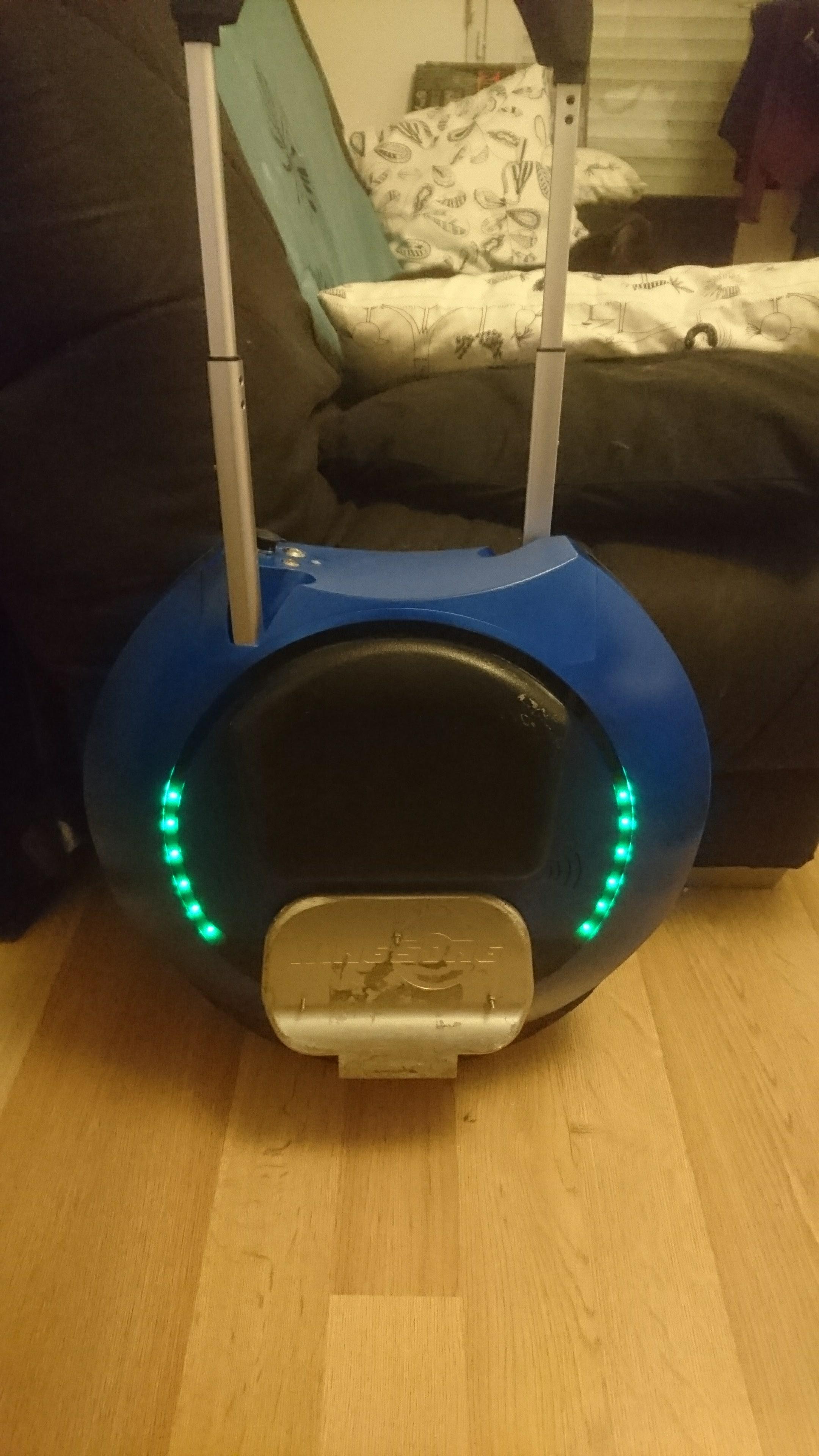

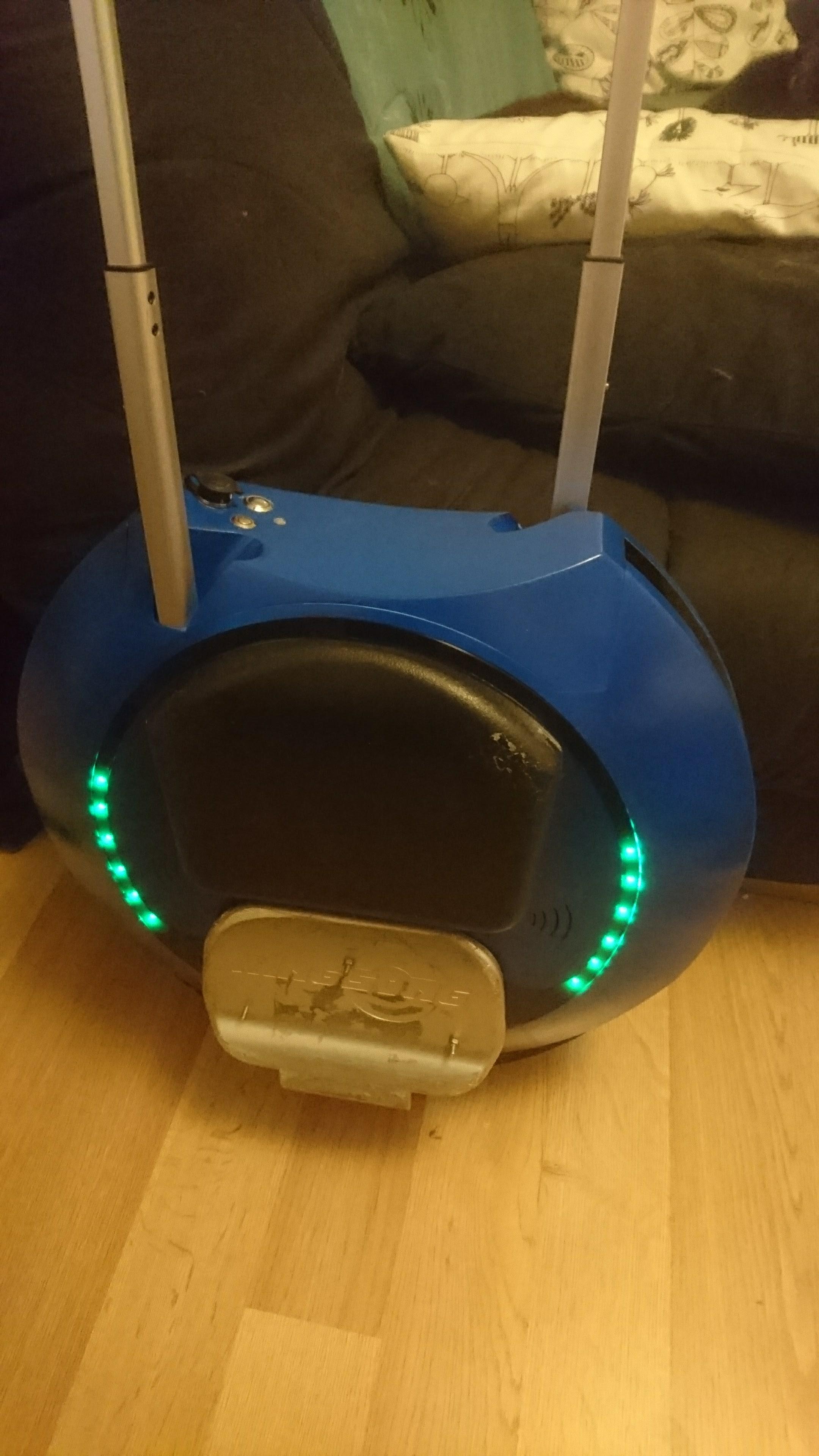

thibbo Posté(e) le 8 avril 2017 Auteur Partager Posté(e) le 8 avril 2017 Bonsoir à tous. Après avoir roulé quelques temps, avec ma roue toute belle, je me suis rendu compte que je la préfèrerais toute bleu. Ayant appris de mes précédentes erreurs de réalisation, j'ai donc repeint ma roue. Cette fois, intégralement. Voilà pour les étapes: J'ai démonté les coques externes ainsi que le top (là où sont les boutons). Un bon ponçage sur les parties blanches (très fastidieux à cause du plastidip que j'avais mis, qui est un matériaux élastique) Bien nettoyer les surfaces pour ne pas laisser de poussière On couvre bien les boutons, la prise d'alim... pour pas les peindre (avec de l'adhésif pour peinture) 3 couches de peinture acrylique bleu en aérosol. La sèche est assez rapide 3 couches de vernis brillant pour carrosserie en aérosol (acheté chez norauto) Remontage, et... Tadaaa, voilà le résultat: Citer Lien vers le commentaire https://www.espritroue.fr/topic/2077-personnalisation-kingsong-ks-16b/#findComment-46522 Partager sur d’autres sites More sharing options...
