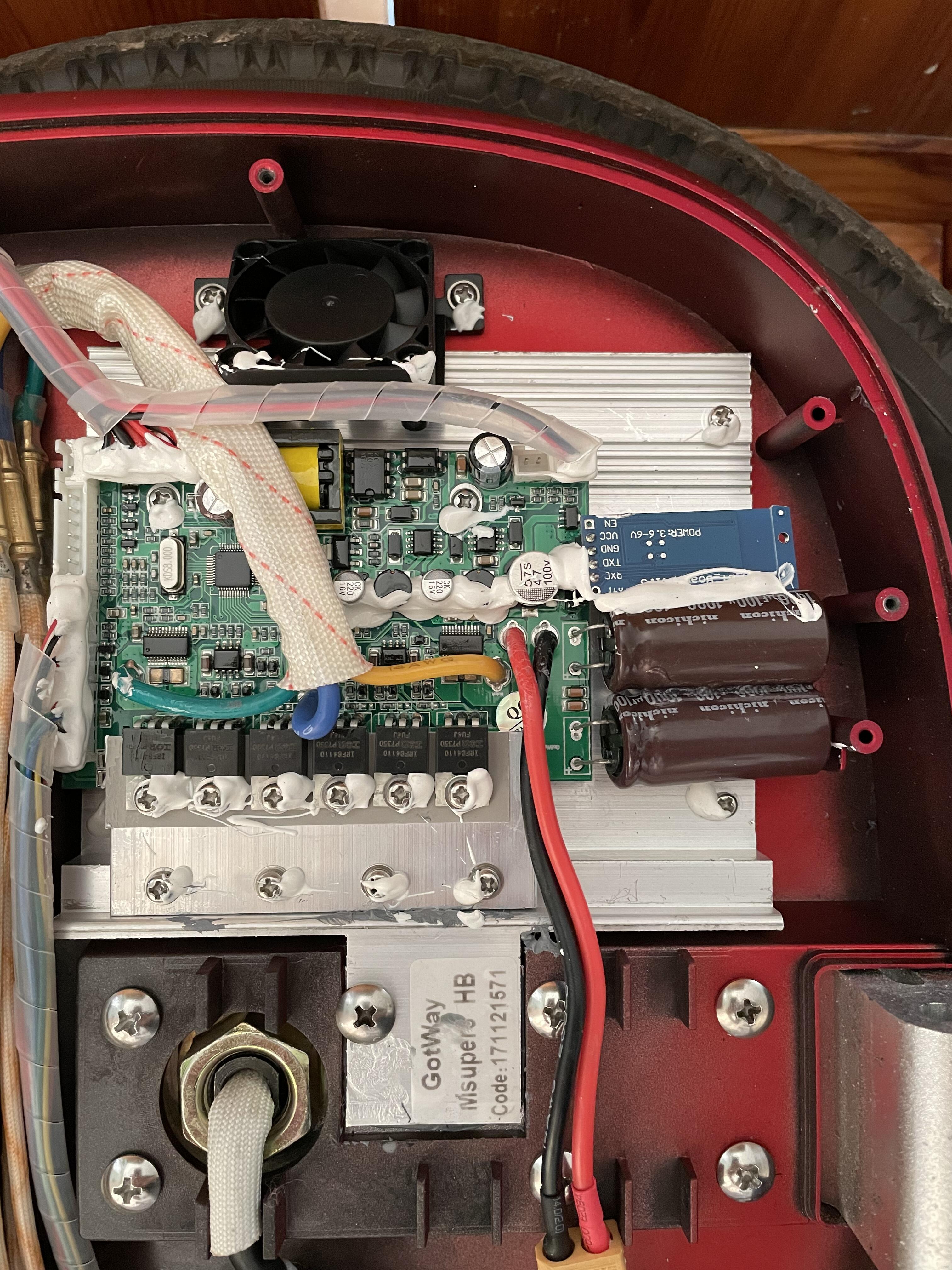

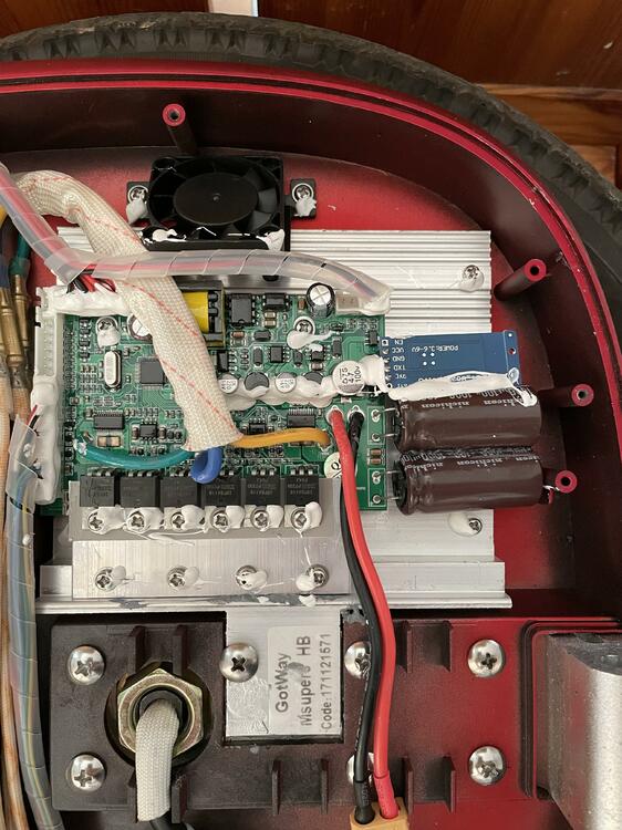

Norisano Posté(e) le 23 décembre 2022 Auteur Partager Posté(e) le 23 décembre 2022 (modifié) Oula je m'attendais pas à avoir autant de réponse rapidement Le 21/12/2022 à 12:23, elric a dit : @Norisano, et le pneu n'est-il pas usé ? Peut-être regarder la fixation de la carte mère ? Le ventilateur est-il OK ? L'état des câbles. Voir si poussière à l'intérieur . Tu as la même roue que @B3stiol3 😉 Rien vu de bizarre cet été quand je l'ai démonté en tout cas ^^ Pneu pas plus usé que ça non plus ! Le 21/12/2022 à 16:01, Kokorun a dit : Hello @Norisano un Bon Européen qur une MS3 680WH fait environ 40km par temps correct et entre 20-25Km/H Quand tu dépasse les 25, ta consommation devient exponentielle. Ainsi si tu roule entre 30 et 35, tu dois avoir envion 30km d'autonomie. La 680Wh fus une roue à prix plus bas pour aider la commercialisation, un peu comme le prix des voitures où celle qu'on te montre coute bien plus cher que le prix mis à la TV et en petit il est mis en fonction des modèles et motorisation... Et bien là c'est pareil. Les 820 et 1600WH sont les plus interessante: Poids/performances. La 680wh c'est trop peu d autonomie pour la super machine qu'est la MS3. Cela jour sur l'autonomie, mais aussi et surtout sur la réserve de puissance. Et tu le vis, une fois en dessous de 50% la tension tombe trés vite si tu sollicite et tu te retrouve "bridé" Alors qu'avec une 820wh à 50% ayant plus de Wh la chute est moins importante. Une roue seine ne lâche pas du jour au lendemain. Une roue endommagée, maltraité ou défaillante oui. Si tu prend soin de ta roue, pas de coque fissurée, pas d'infiltration d'eau, que tu charge et stock correctement tu peux aller trés loin. A titre d exemple, j'ai eu des MS3 portée à 8 000km et qui roulent encore, un ami à une MSX à 11 000km et un autre à 30 000km! Ouai c'est bien ce que je ressent ! Et 30km je pense que c'est vraiment chaud pour elle XD Mais bon je suis jamais à 25/30, je suis souvent juste en dessous du bip final (d'après lEUX World et les radars pédagogique, 38kmh) donc je dois souvent être sur les 35kmh Quand je vois qu'en faisant un aller retour boulot (12km) ça lui arrive de commencé à être bridé sur l'accélération en monté (bon ok je cherche) en arrivant chez moi. Et j'arrive avec environ 50/60% restant (mais par contre c'est ouf la bride que ça fait à partir de là, les montés commencent à devenir difficile mais pas de problème sur le plat) Là je vais lui faire son petit ménage d'hiver pour les vacances, elle est dégueulasse et je vais en profiter pour regarder dedans Le 21/12/2022 à 22:32, Kokorun a dit : J'ai mis que j'écrivais @Norisano. Tu as une 820 HB. Des 680wh sont qu'en QJ. Je confirme j'ai bien un ventilo sur la mienne ^^ Le 21/12/2022 à 22:14, B3stiol3 a dit : Euh….. moi si….(820Wh) Petit interrogation d'ailleurs, c'est quoi la carte bleu à droite au dessus des condensateurs (?) ? Elle s'est enlever une fois et je ne savais pas trop comment la remettre vu qu'elle à 4 broches mais qu'il n'y a que 3 prises (désolé de l'ignorance là...) En tout cas merci pour les réponses ! C'est sur que j'aimerais une roue qui fasse plus le job mais elle ne me sert que de déplacement sur Lyon, je ne vais jamais très loin avec (du moins je fais rarement plus de 15km avec dans la journée). Juste que j'ai cette grosse crainte de faire un cut-off parce que ma roue grille en pleine utilisation...quand je vois les topics de certains, et vu que j'en ai déjà fais un à cause d'une mauvaise accélération sur mon ancienne MCM4...) Bref, j'ai pas envie de la changer encore, tant que mon autonomie me suffit, j'adore cette roue ! Modifié le 23 décembre 2022 par Norisano Citer Lien vers le commentaire https://www.espritroue.fr/topic/20811-conna%C3%AEtre-%C3%A9tat-batterie-msuper3-mon-autonomie/#findComment-358883 Partager sur d’autres sites More sharing options...
Kokorun Posté(e) le 23 décembre 2022 Partager Posté(e) le 23 décembre 2022 il y a une heure, Norisano a dit : Petit interrogation d'ailleurs, c'est quoi la carte bleu à droite au dessus des condensateurs (?) ? Elle s'est enlever une fois et je ne savais pas trop comment la remettre vu qu'elle à 4 broches mais qu'il n'y a que 3 prises (désolé de l'ignorance là...) C'est le module Bluetooth, pour la communication entre ta roue et smartphone Citer Lien vers le commentaire https://www.espritroue.fr/topic/20811-conna%C3%AEtre-%C3%A9tat-batterie-msuper3-mon-autonomie/#findComment-358887 Partager sur d’autres sites More sharing options...
Norisano Posté(e) le 23 décembre 2022 Auteur Partager Posté(e) le 23 décembre 2022 Il y a 2 heures, Kokorun a dit : C'est le module Bluetooth, pour la communication entre ta roue et smartphone Ah ok ! Bah il fonctionne toujours alors ^^ Mais bon je m'en sers très peu Citer Lien vers le commentaire https://www.espritroue.fr/topic/20811-conna%C3%AEtre-%C3%A9tat-batterie-msuper3-mon-autonomie/#findComment-358895 Partager sur d’autres sites More sharing options...
