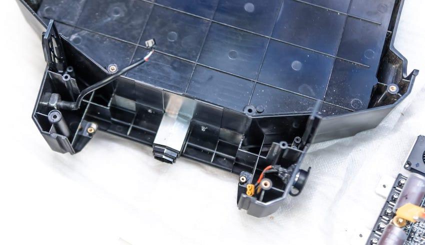

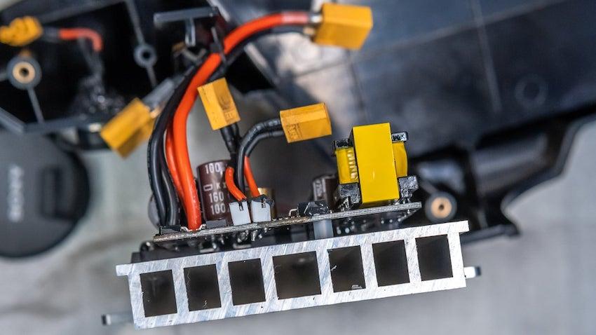

King Size Posté(e) le 26 juillet 2022 Partager Posté(e) le 26 juillet 2022 (modifié) Il y a 3 heures, misc a dit : A priori c’est le chargeur qui a claqué, entraînant avec lui la partie charge de la carte mère. Il me semble qu’il n’y ai rien qui puisse être fait à part de changer la carte. Témoignage, avertissement. Désolé pour toi, je te souhaite qu’il y ai une façon de ressusciter le contrôleur. Peut-être en zieutant par la tranche du support CM ? Ce sont les petits connecteurs jaunes du milieu : J'ai trouvé ces photos chez EcoDrift... Modifié le 26 juillet 2022 par King Size 1 Citer Lien vers le commentaire Partager sur d’autres sites More sharing options...
xentor5 Posté(e) le 26 juillet 2022 Auteur Partager Posté(e) le 26 juillet 2022 il y a une heure, King Size a dit : Peut-être en zieutant par la tranche du support CM ? Ce sont les petits connecteurs jaunes du milieu : J'ai trouvé ces photos chez EcoDrift... Merci pour les photos. Dans un premier temps sans tout débrancher (ce qui me fait un peu peur) j'ai une photo des ports de charge côté carte mère. Tout a l'air nickel, rien de brûlé à première vue. bon il faut regarder bien au fond^^... Citer Lien vers le commentaire Partager sur d’autres sites More sharing options...

v5f06 Posté(e) le 30 juillet 2022 Partager Posté(e) le 30 juillet 2022 Les 2 prises xt30 sur la photo,c est la partie chargeur ?ca doit etre faisable de trouver la panne ,ca serait pas le petit mosfet devant le xt30? Aucun américain n a sortie sont multimetre pour trouver les composants cramé ? 1 Citer Lien vers le commentaire Partager sur d’autres sites More sharing options...
xentor5 Posté(e) le 31 juillet 2022 Auteur Partager Posté(e) le 31 juillet 2022 (modifié) Le 30/07/2022 à 11:21, v5f06 a dit : Les 2 prises xt30 sur la photo,c est la partie chargeur ?ca doit etre faisable de trouver la panne ,ca serait pas le petit mosfet devant le xt30? Aucun américain n a sortie sont multimetre pour trouver les composants cramé ? Salut, oui pour les xt30. J'ai testé le petit MOSFET et il me sort 451, j'ai aussi testé les 12 gros mosfets sous la carte mère, ils me sortent tous 350. J'aurais bien aimé en trouver un défectueux... Modifié le 31 juillet 2022 par xentor5 Citer Lien vers le commentaire Partager sur d’autres sites More sharing options...
v5f06 Posté(e) le 31 juillet 2022 Partager Posté(e) le 31 juillet 2022 Ca vient pas des 12 qui eux gerent la puissance pour chaque phase, dans ce cas ta roue ne fonctionnerait pas et serait bloqué. Il faudrait deja testé si le mosfet tout seul a un rapport avec les prises de charge,pour se faire il faut prendre plein de mesure au multi... Le plus simple quand tu a ta carte neuve tu prend des mesure comparative sur les composants autour des prises de charge. 1 Citer Lien vers le commentaire Partager sur d’autres sites More sharing options...
