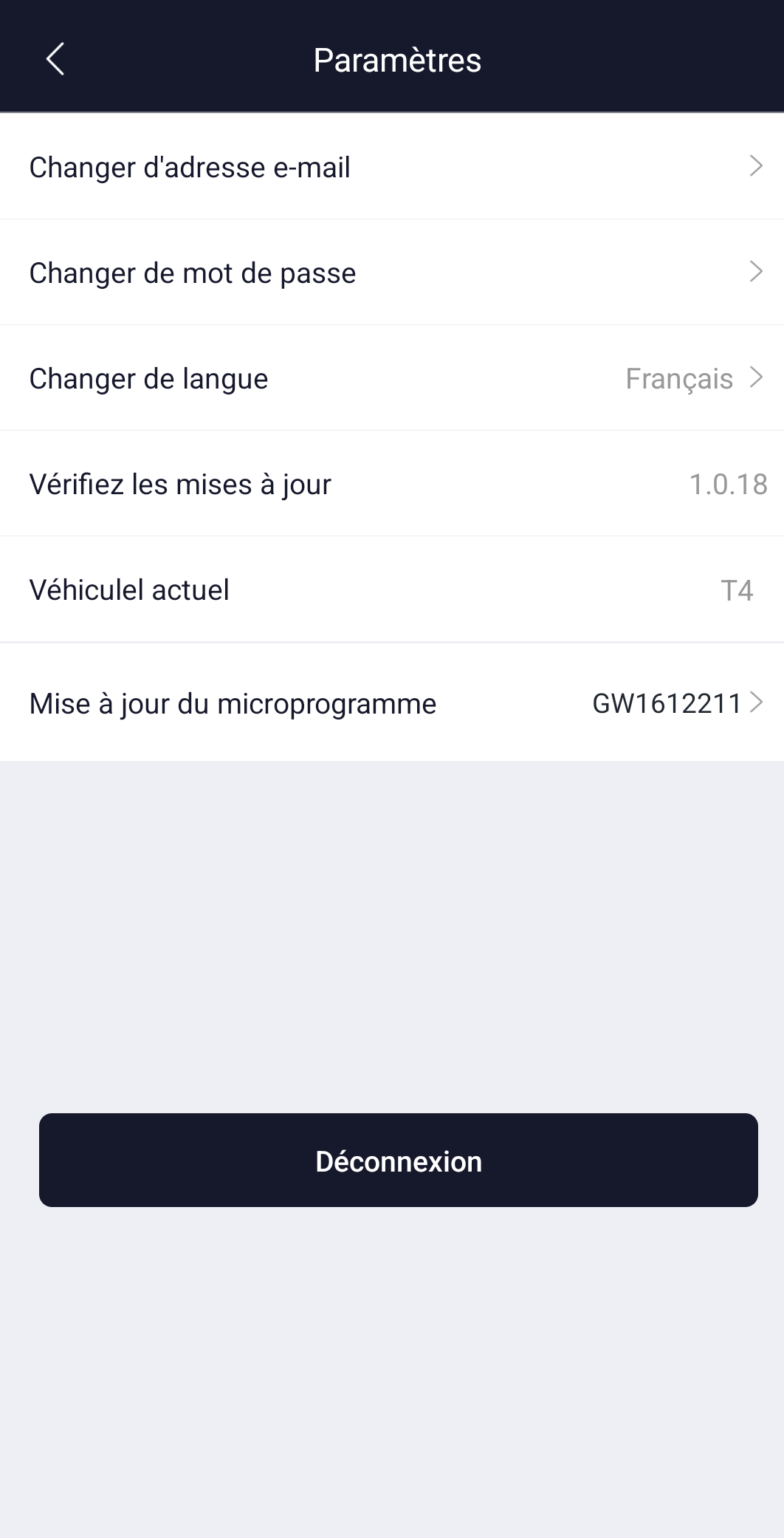

Tribalou40 Posté(e) le 17 novembre 2023 Partager Posté(e) le 17 novembre 2023 Il y a 22 heures, Tribalou40 a dit : Oui mais je ne suis pas un repousseur de limites, je roule à des moyennes de 25-26 avec des pointes à 40. D'ailleurs en consommation je fais à.peux près du 1% au km Il y a 7 heures, Falk34 a dit : Oui pareil, j'ai installé le V2.2 mais l'impression que c'est le V2 qui s'installe, car mon firmware une fois installé fini par 11 et non 12 🤔 Du coup j'ai essayé d'installer le V2 et la roue a planté, heureusement j'ai réussi à remettre le V2.2 Pas trop clair cette histoire de firmware tout de même. Mais comme dirait l'autre tant que tout fonctionne correctement il ne vaut mieux pas y toucher 🤪 Voilà ma mise à jour via l'application Begode, d'après le gars qui m'avait vendu la roue c'était une V3. J'ai essayé de faire celle qui termine par 22 mais elle ne se fait pas.. Citer Lien vers le commentaire https://www.espritroue.fr/topic/20901-begode-t4/page/109/#findComment-388505 Partager sur d’autres sites More sharing options...
