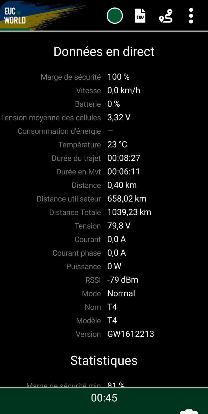

v5f06 Posté(e) le 21 février 2024 Partager Posté(e) le 21 février 2024 Bonjour, suite a une grosse ballade la t4 d un ami est arrivé en fin de batterie. Cela semble relevé les pédales autour de 3.3v par cellules. Ca me semble beaucoup comme marge ; Il n y a que 20v d utilisable . Est ce normal ? 1 Citer Lien vers le commentaire https://www.espritroue.fr/topic/20901-begode-t4/page/120/#findComment-396966 Partager sur d’autres sites More sharing options...

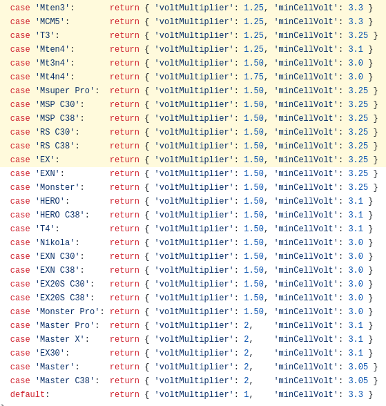

misc Posté(e) le 21 février 2024 Partager Posté(e) le 21 février 2024 (modifié) Il me semble que GW/BG a souvent utilisé 3.3V comme tension minimum, c'est peut être le seul point ou ils ont privilégié la sécurité plus que les concurrents. Quelqu'un pourra surement confirmer si c'est aussi le cas pour la T4. edit: si ce tableau est juste ce serai 3.1V pour la T4 et Begode ont baissé le voltage minimum ces dernières années (Epoque MSX c'était 3.3V) Modifié le 21 février 2024 par misc 1 Citer Lien vers le commentaire https://www.espritroue.fr/topic/20901-begode-t4/page/120/#findComment-396967 Partager sur d’autres sites More sharing options...
v5f06 Posté(e) le 21 février 2024 Partager Posté(e) le 21 février 2024 il y a 3 minutes, misc a dit : Il me semble que GW/BG a souvent utilisé 3.3V comme tension minimum, c'est peut être le seul point ou ils ont privilégié la sécurité plus que les concurrents. Quelqu'un pourra surement confirmer si c'est aussi le cas pour la T4. Il n y a aucune sécurité entre 3.3v et 3.0v.Peut etre un chouillas de duree de vie en plus ,mais la roue se détériore plus vite que la batterie . 0.3v x24 ca ferait 7v utiliable en plus ,t aurait 10km de plus.un mode reserve bride en vitesse et puissance type v11 ou leaperkim me semble raisonnable . Citer Lien vers le commentaire https://www.espritroue.fr/topic/20901-begode-t4/page/120/#findComment-396968 Partager sur d’autres sites More sharing options...
misc Posté(e) le 21 février 2024 Partager Posté(e) le 21 février 2024 (modifié) 12 minutes ago, v5f06 said: Il n y a aucune sécurité entre 3.3v et 3.0v C'est pas ma décision et je préfère pouvoir descendre a 3V, mais a part pour la marge de sécurité je ne vois pas pourquoi ils l'aurais fait. Ce serai pour quelle raison d'après toi? Modifié le 21 février 2024 par misc Citer Lien vers le commentaire https://www.espritroue.fr/topic/20901-begode-t4/page/120/#findComment-396969 Partager sur d’autres sites More sharing options...

malko05 Posté(e) le 23 février 2024 Partager Posté(e) le 23 février 2024 Le 22/02/2024 à 08:39, Thy-B a dit : Sur la fiche Begode la tension mini de la T4 est de 72V mais déjà à 75V ce n'est plus roulable. 😮 (ça ne m'amuse pas de faire l'escargot ! 😉) En effet c pas marrant de se trainer, mais ça peut être intéressant de savoir que l'on a une "réserve" de qq km en mode escargot, pour rentrer à la maison si on c'est loupé sur l'autonomie ! Perso sur T4 j'ai atteint les 3,3V (79V), ça bipe et je ne suis pas allé plus bas. Mais la 18XL et autres autorisent jusqu'à 3V, aussi comme un escargot, mais sans bip. Il n'y a donc aucune raison de ne pas pousser les Begode à 3V. Évidemment pas pour le plaisir, mais juste au cas où, comme une réserve. C'est toujours mieux de rouler à 10-15km/h que de pousser la roue. Bien sur, on rappelle que ça doit rester exceptionnel et que l'idéal est de ne pas descendre sous les 25/30%. Citer Lien vers le commentaire https://www.espritroue.fr/topic/20901-begode-t4/page/120/#findComment-397065 Partager sur d’autres sites More sharing options...
