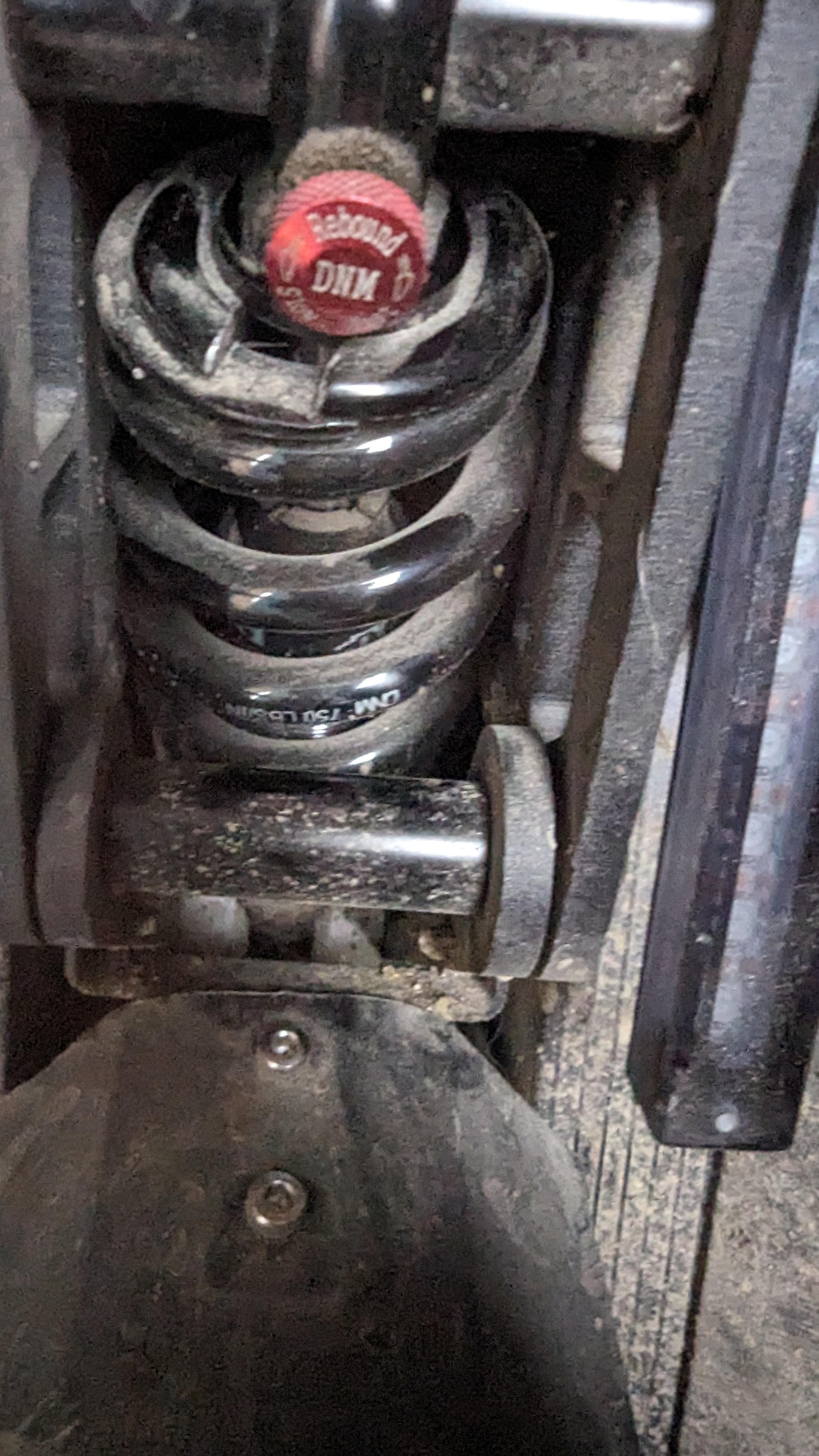

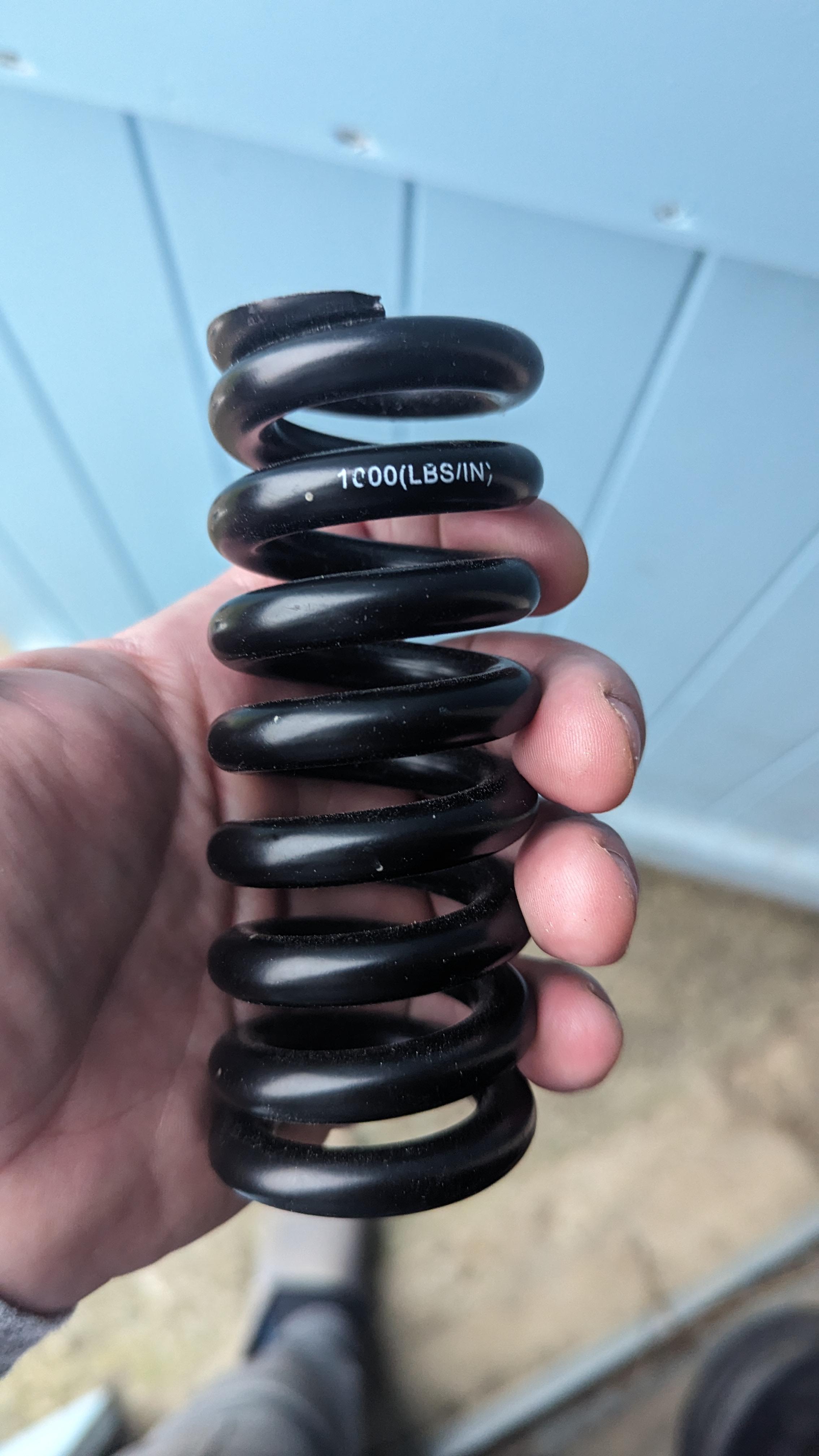

Tribalou40 Posté(e) le 18 mars 2024 Partager Posté(e) le 18 mars 2024 Il y a 2 heures, Falpa a dit : Salut tout le monde, Je souhaite changer la suspension de ma T4 pour gagner un peu en débattement et en confort, mais je n'y connais rien. Vous avez un kit à conseiller ? Merci beaucoup 😉 Salut, Le gars qui m'avait vendu ma T4 avait changé la suspension par une suspension à ressort. Après du coup j'ai des ressort de différentes tensions pour l'amortissement, et je ne gère que le rebond avec le bouton sur la suspension. Je roule actuellement avec un ressort de 750LBS ce qui me va mais j'ai un 1000LBS si jamais je veux du plus te du ou gros jumps. C'est dans ce genre, je n'arrive pas à voir la marque du mien, je te dirai quand je la nettoierai. https://a.aliexpress.com/_EIeRy8N Citer Lien vers le commentaire https://www.espritroue.fr/topic/20901-begode-t4/page/121/#findComment-398983 Partager sur d’autres sites More sharing options...
RolluS Posté(e) le 18 mars 2024 Partager Posté(e) le 18 mars 2024 Je pense que ton amortisseur [mention=11756]Tribalou40[/mention] est un DNM DV22: STONEDER DNM DV-22AR Amortisseur arrière à Ressort hélicoïdal 165 x 35 mm pour VTT https://amzn.eu/d/7518kLP(Attention, le lien est une suggestion de présentation, je n'ai pas vérifié l'entraxe et le tarage du ressort).Le truc bien dans ton cas c'est que ça garde les compas d'origine j'ai l'impression. Ça fait une upgrade qui améliore l'amorti général.En mettant d'autres compas, on peut aussi améliorer la course et la progressivité, voici la courbe Nylonove par exemple: Citer Lien vers le commentaire https://www.espritroue.fr/topic/20901-begode-t4/page/121/#findComment-398985 Partager sur d’autres sites More sharing options...
malko05 Posté(e) le 18 mars 2024 Partager Posté(e) le 18 mars 2024 il y a 41 minutes, RolluS a dit : Hello @Falpa, voici mon résumé Je confirme pour l'EMA, bien que je n'aie pas bcp de comparaison. En tout cas je suis très satisfait de mon investissement, car c'en est un : kit EMA en carbone: 190e, amorto DNM: 110e et ressort progressif: 90e. Ce n'est pas super raisonnable, mais j'ai eu la T4 à bon prix et le confort/amortissement est top. Gain : Réglage en écrasement et rebond, pas de regonflage, pas d'échauffement, 200gr plus leger. Rien de rien, je ne regrette rien. 1 Citer Lien vers le commentaire https://www.espritroue.fr/topic/20901-begode-t4/page/121/#findComment-398988 Partager sur d’autres sites More sharing options...
Tribalou40 Posté(e) le 18 mars 2024 Partager Posté(e) le 18 mars 2024 il y a une heure, RolluS a dit : Je pense que ton amortisseur [mention=11756]Tribalou40[/mention] est un DNM DV22: STONEDER DNM DV-22AR Amortisseur arrière à Ressort hélicoïdal 165 x 35 mm pour VTT https://amzn.eu/d/7518kLP (Attention, le lien est une suggestion de présentation, je n'ai pas vérifié l'entraxe et le tarage du ressort). Le truc bien dans ton cas c'est que ça garde les compas d'origine j'ai l'impression. Ça fait une upgrade qui améliore l'amorti général. En mettant d'autres compas, on peut aussi améliorer la course et la progressivité, voici la courbe Nylonove par exemple: Oui ça doit être ça, en tout cas, moi je n'ai toujours connu la T4 que comme ça donc je ne sais pas ce que ça pouvait donner avec celle à air d'origine, je l'ai elle est neuve. Citer Lien vers le commentaire https://www.espritroue.fr/topic/20901-begode-t4/page/121/#findComment-398990 Partager sur d’autres sites More sharing options...
