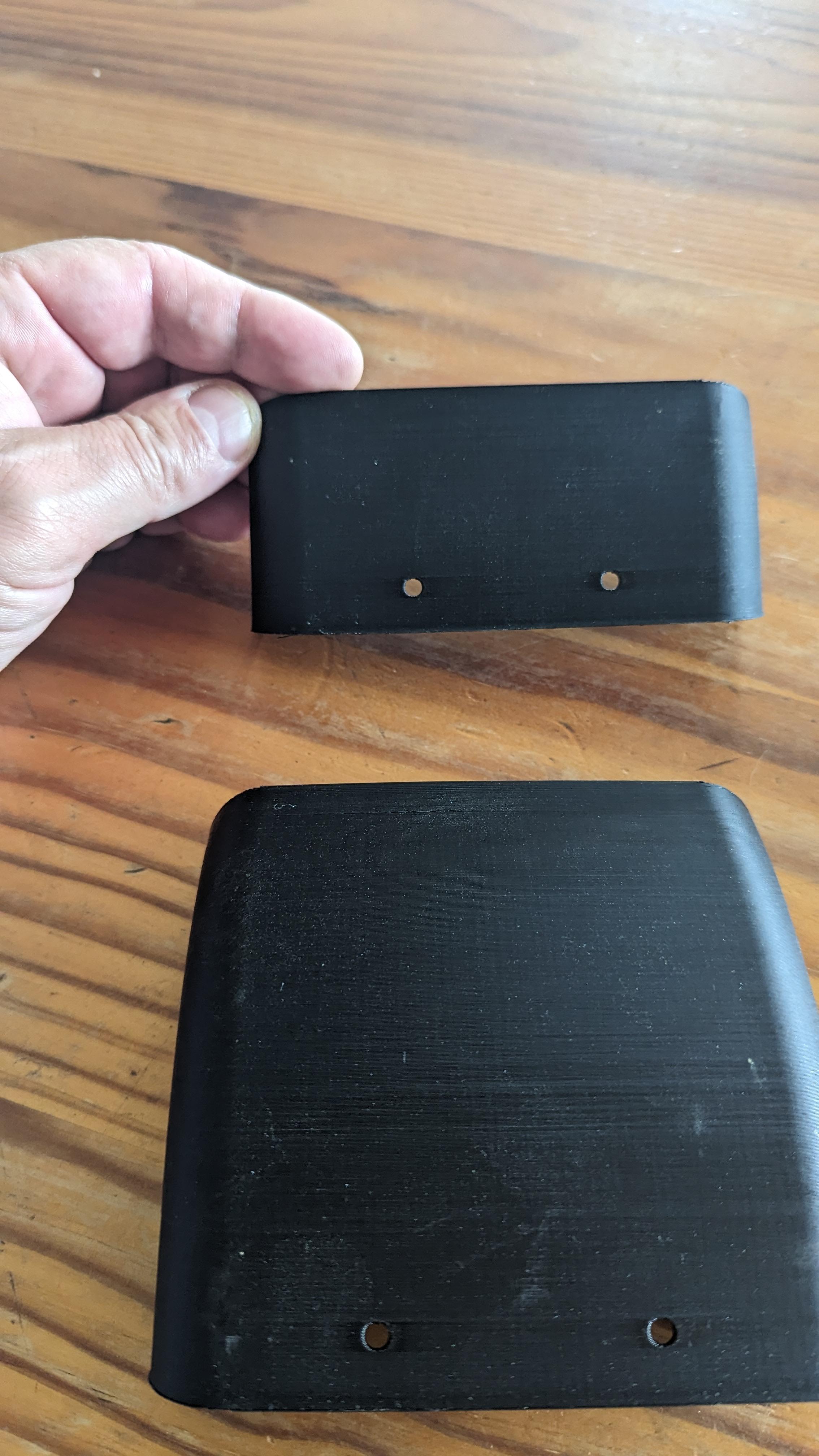

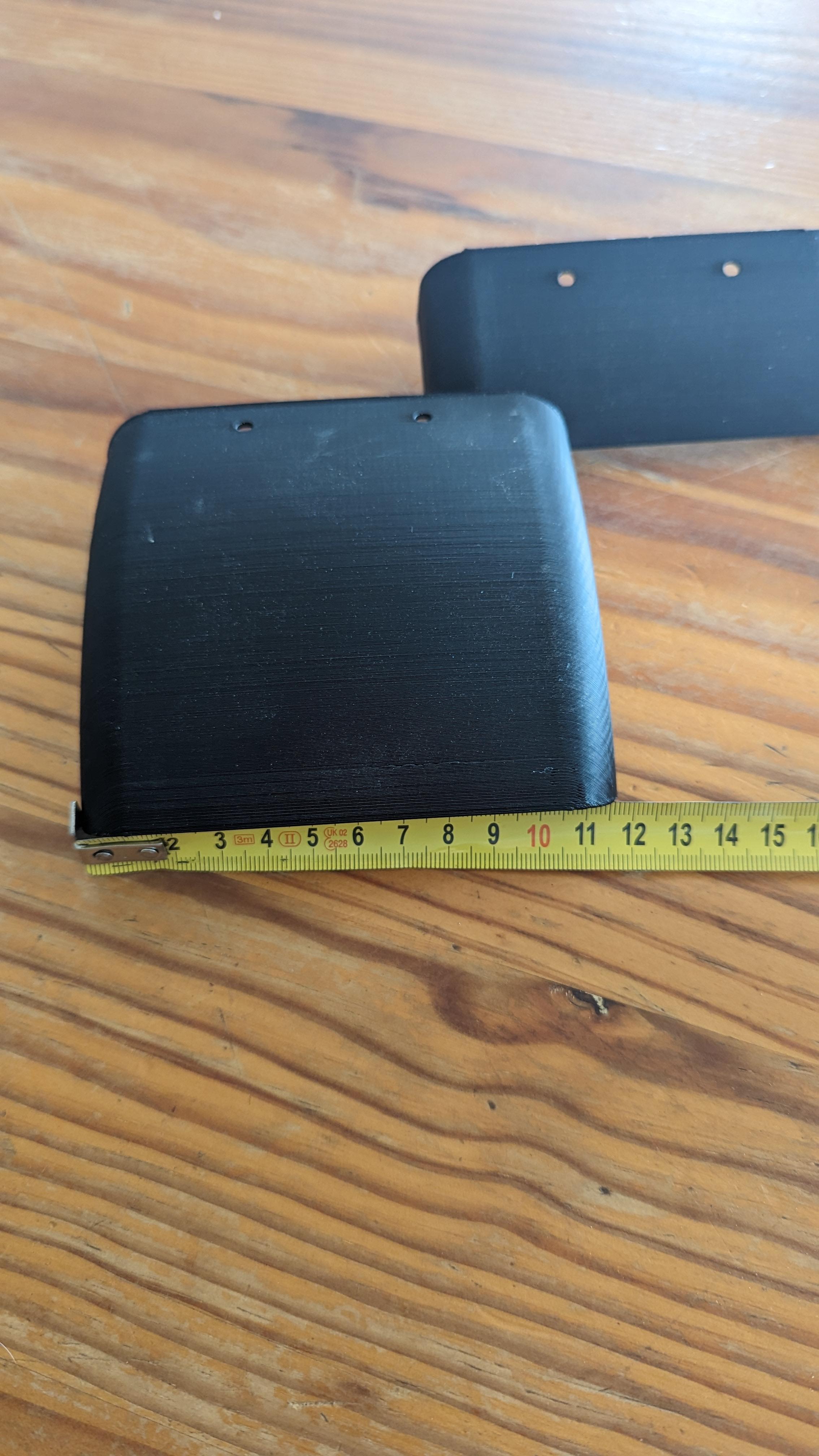

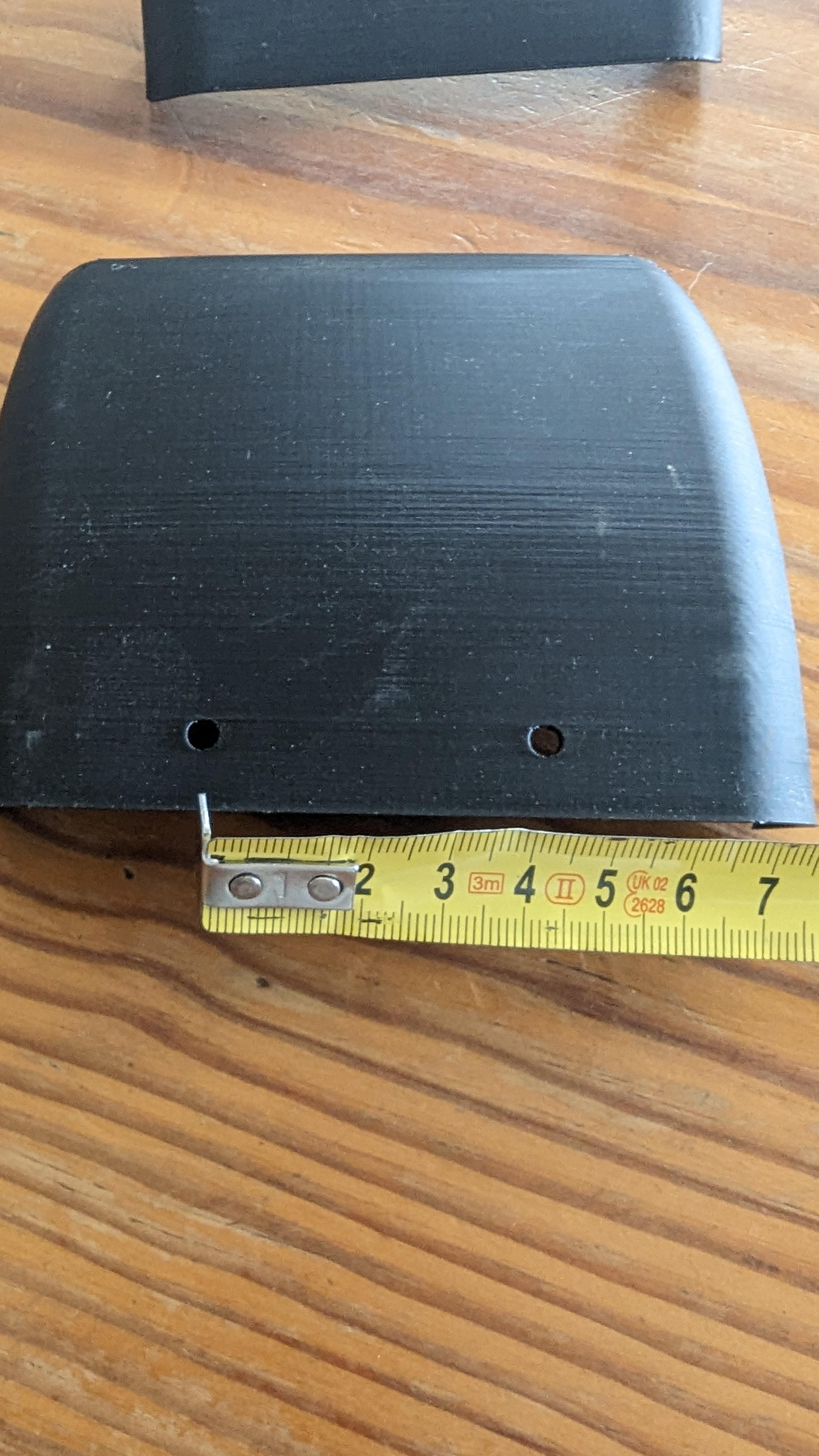

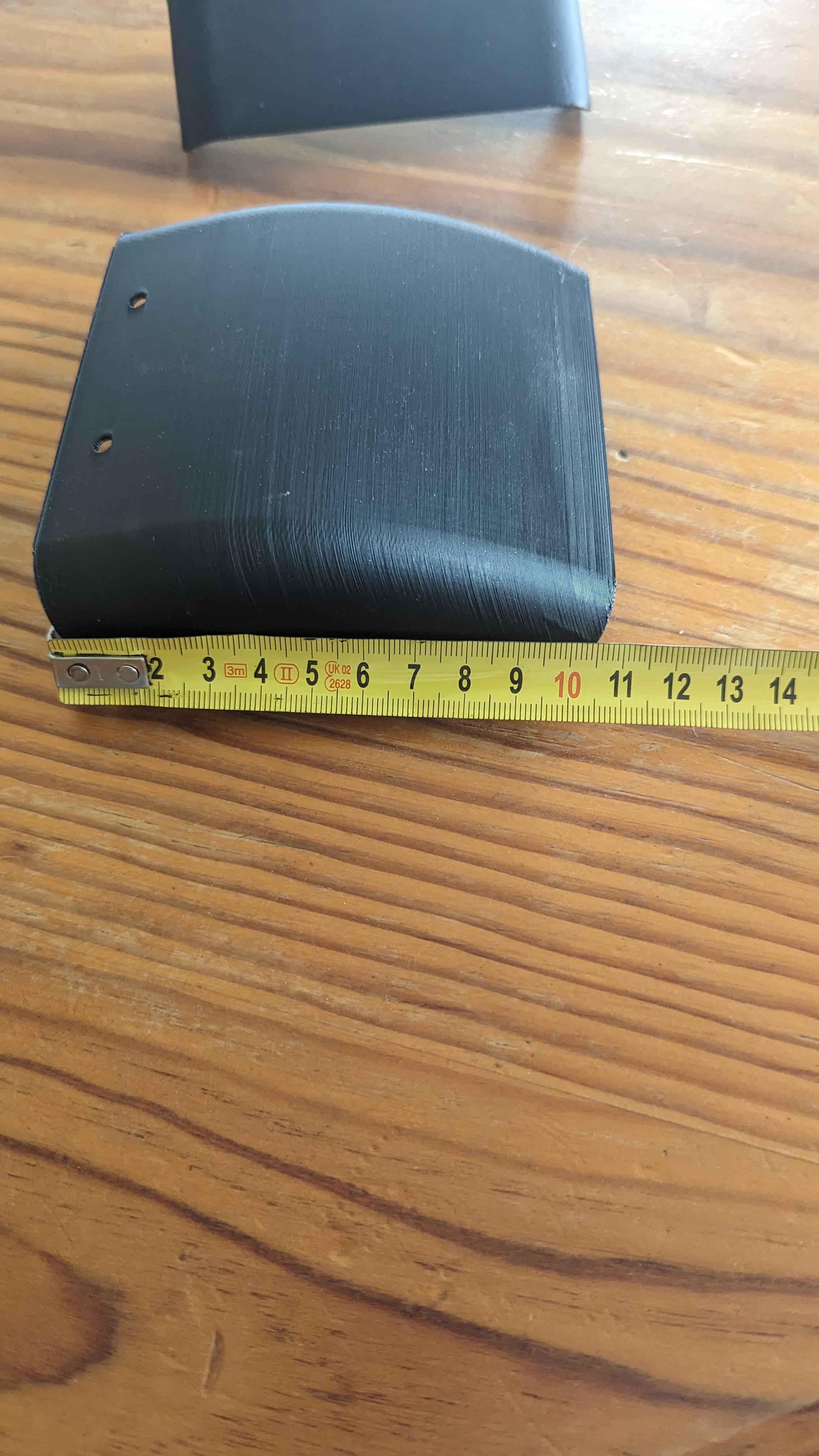

adri75 Posté(e) le 7 avril 2024 Partager Posté(e) le 7 avril 2024 Il y a 10 heures, Tribalou40 a dit : https://www.thingiverse.com/search?q=Begode+T4+&page=1 ya pas mal de modèle , merci ! celui ci est bien dégelasse visuellement mais à l'air d’être bien couvrant https://www.thingiverse.com/thing:5819720 Celui ci est mieux visuellement mais couvre t-il assez? https://www.thingiverse.com/thing:6038523 Faut que je trouve qqun qui peux imprimer maintenant ! Citer Lien vers le commentaire Partager sur d’autres sites More sharing options...

Tribalou40 Posté(e) le 7 avril 2024 Partager Posté(e) le 7 avril 2024 il y a 14 minutes, adri75 a dit : couvre t-il assez? https://www.thingiverse.com/thing:6038523 Je l'ai d'imprimer, je te le prends en photo demain . Je peux te les filer si tu veux 1 Citer Lien vers le commentaire Partager sur d’autres sites More sharing options...
adri75 Posté(e) le 7 avril 2024 Partager Posté(e) le 7 avril 2024 il y a 6 minutes, Tribalou40 a dit : Je l'ai d'imprimer, je te le prends en photo demain . Je peux te les filer si tu veux Ah bah je suis super intéressé , c'est trop sympa ! on se tient au courant alors 1 Citer Lien vers le commentaire Partager sur d’autres sites More sharing options...
