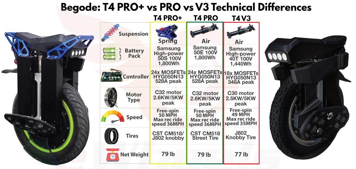

Invité Posté(e) le 5 mai 2024 Partager Posté(e) le 5 mai 2024 (modifié) Donc avec les 1800Wh (50E?), une autonomie de 100klm serait envisageable à la vitesse légale de 25-30klm/h, poids de 85kg et sur du plat ? merci Modifié le 5 mai 2024 par fiocco Citer Lien vers le commentaire Partager sur d’autres sites More sharing options...
