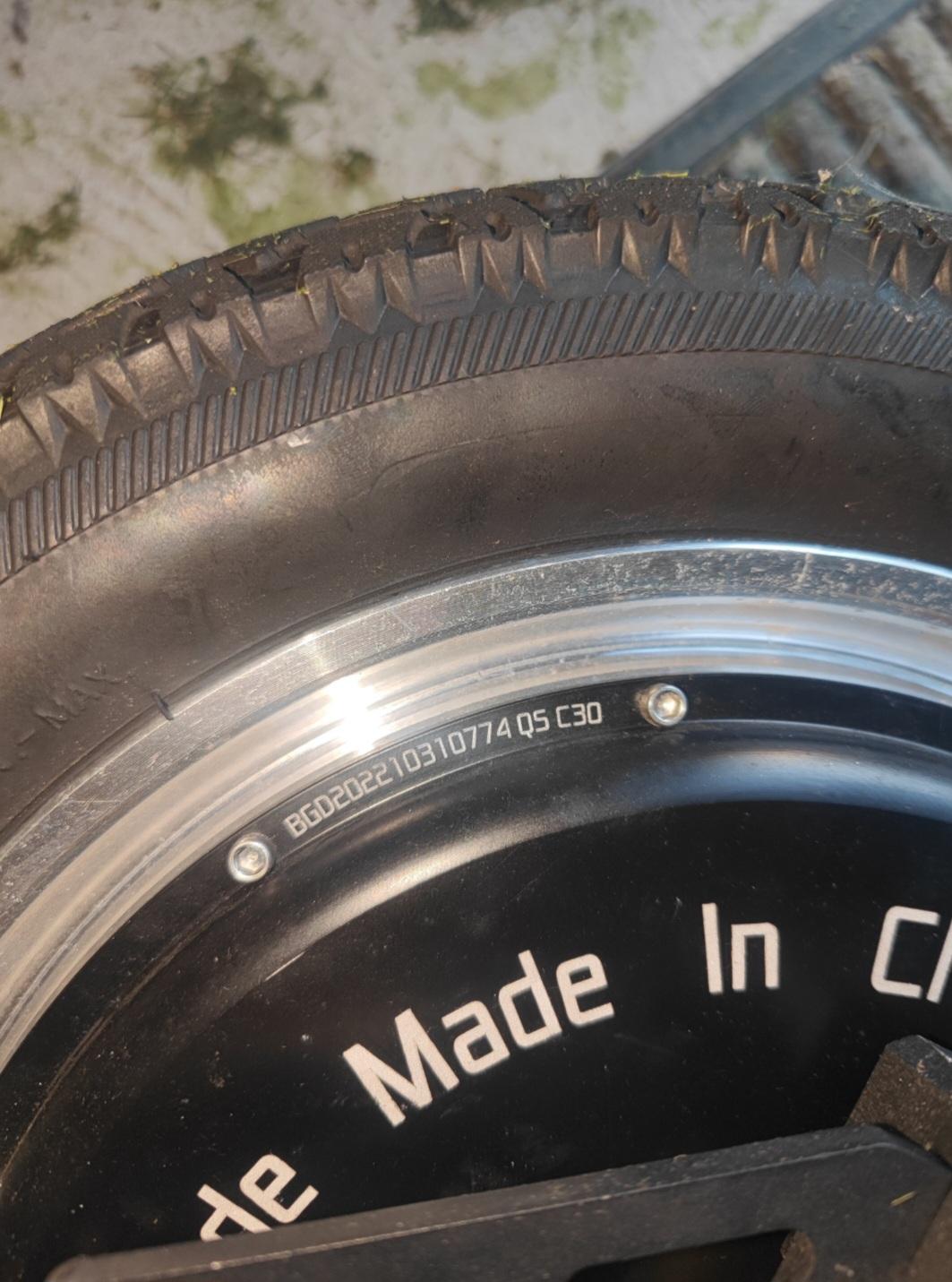

Invité Posté(e) le 14 mai 2024 Partager Posté(e) le 14 mai 2024 (modifié) J'avais lu ici il me semble qu'il y'avait eu des problèmes de décalage du stator sur le moteur C30, sur celle qui m'intéresse comme T4 de 2022 à ce moteur, est qu'on peut connaître le bach avec ce numéro ? il me dit aussi que c'est une version HS (High Speed) merci. BGD20221031074 QS C30 Modifié le 14 mai 2024 par fiocco Citer Lien vers le commentaire https://www.espritroue.fr/topic/20901-begode-t4/page/127/#findComment-403001 Partager sur d’autres sites More sharing options...
Cormo Posté(e) le 14 mai 2024 Partager Posté(e) le 14 mai 2024 Les modèles "à risque" ont les lettres ZX dans le numéro de série. Pour les gens un peu bricoleurs, la fiabilisation du moteur ZX n'est pas insurmontable (voir dans les premières pages de ce topic). 1 Citer Lien vers le commentaire https://www.espritroue.fr/topic/20901-begode-t4/page/127/#findComment-403005 Partager sur d’autres sites More sharing options...
Invité Posté(e) le 14 mai 2024 Partager Posté(e) le 14 mai 2024 (modifié) Il y'aurait une version "Torque" et "High Speed" ? je n'ai rien lu la dessus, QS ne me dit rien. Modifié le 14 mai 2024 par fiocco Citer Lien vers le commentaire https://www.espritroue.fr/topic/20901-begode-t4/page/127/#findComment-403008 Partager sur d’autres sites More sharing options...
RolluS Posté(e) le 14 mai 2024 Partager Posté(e) le 14 mai 2024 Le QS C30 est un peu plus coupleux (torque) que le ZX C30 (speed). La différence entre les deux n'est pas significative.Le QS est un meilleur moteur que le ZX.QS Motor (c'est la marque du moteur) est plus qualitatif, ils sont très connus sur les scooter, petites motos, et speedbike.ZX Motor équipe la T4 V1 et la S22, avec effectivement les problèmes de glissement stator sur très fort appel de couple. Toutes les roues n'ont pas été touchées.A noter ... J'ai réussi à faire glisser celui du QS en allumant la roue alors qu'elle était posée sur son nez. C'était avec la carte mère V1. Il faut mieux allumer la roue quand elle est droite 1 Citer Lien vers le commentaire https://www.espritroue.fr/topic/20901-begode-t4/page/127/#findComment-403016 Partager sur d’autres sites More sharing options...
