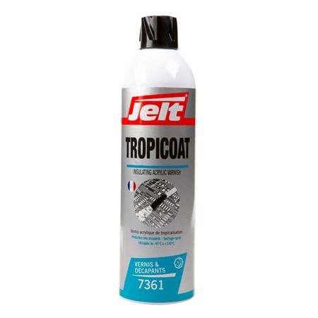

Invité Posté(e) le 29 mai 2024 Partager Posté(e) le 29 mai 2024 (modifié) Déjà il faudrait savoir par où l'eau est rentrée ? si ça rentre par le trolley comme la S18 on ne pourra pas faire grand chose à part mettre une charlotte indéchirable sinon il existe des spray. TROPICOAT - Vernis acrylique de tropicalisation - Spray de 520ml JELT Modifié le 29 mai 2024 par fiocco Citer Lien vers le commentaire Partager sur d’autres sites More sharing options...
