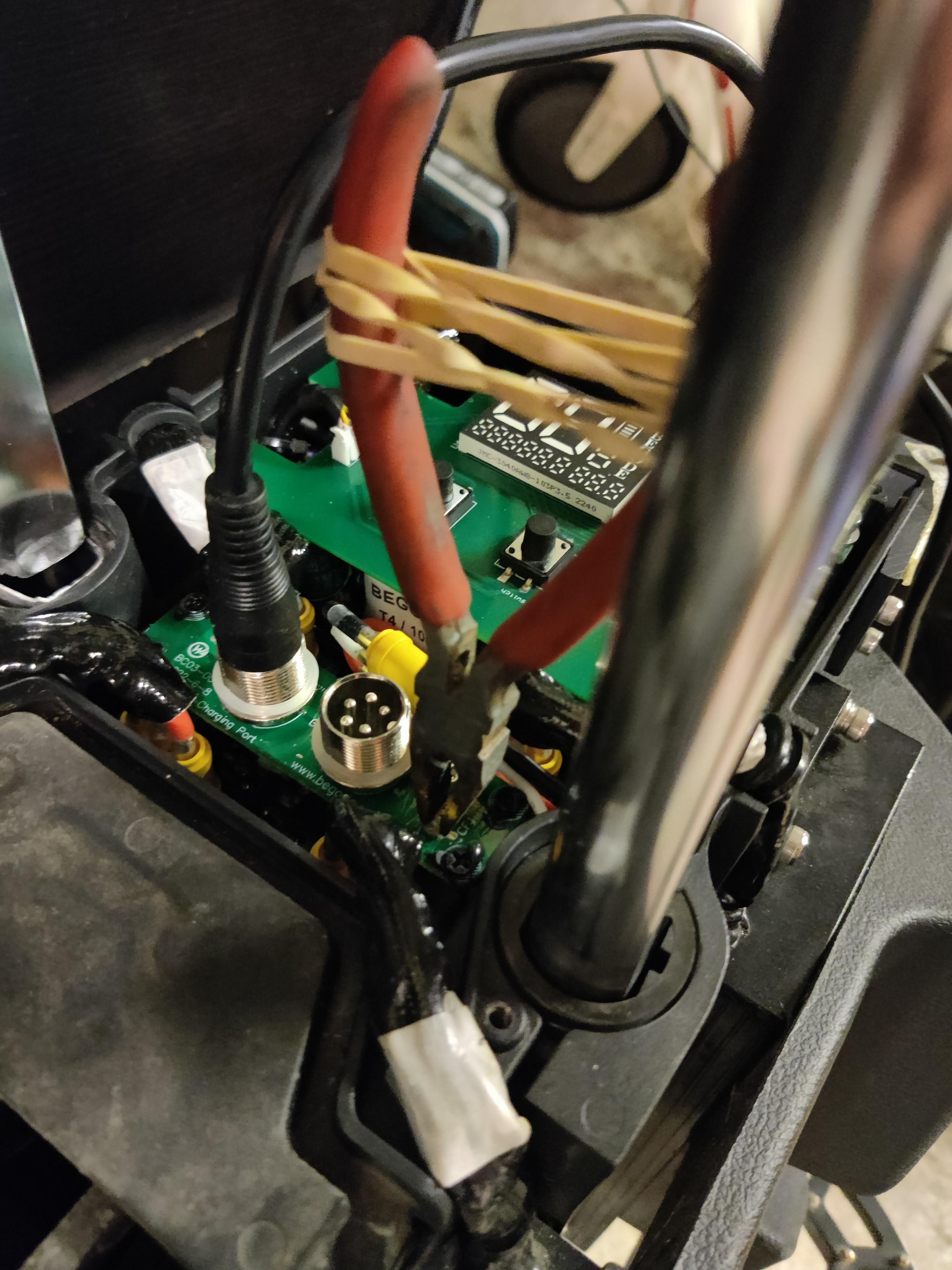

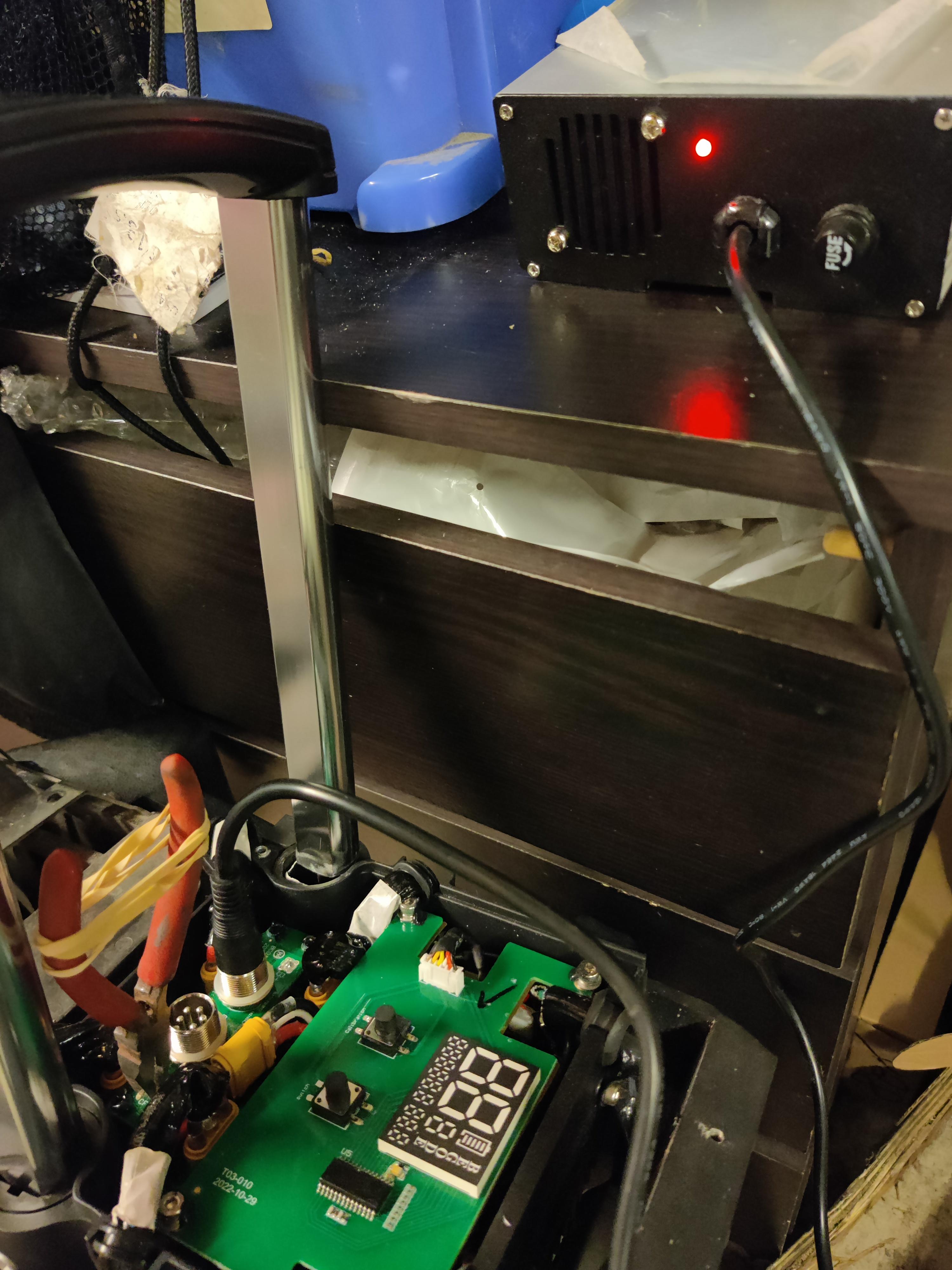

adri75 Posté(e) le 14 juin 2024 Partager Posté(e) le 14 juin 2024 Bon moi c'est la cata en ce moment ma T4; - chargeur HS - fusible de charge de la roue HS - trolley HS ( complètement de ma faute j'avais mal calé la roue en laissant le trolley tout en haut, la roue est tombé) 🙃 1 Citer Lien vers le commentaire Partager sur d’autres sites More sharing options...
adri75 Posté(e) le 14 juin 2024 Partager Posté(e) le 14 juin 2024 Shuntage du fusible défectueux avec un système D...ça charge ! 1 Citer Lien vers le commentaire Partager sur d’autres sites More sharing options...
RolluS Posté(e) le 14 juin 2024 Partager Posté(e) le 14 juin 2024 C'est une V2?J'avais demandé une nouvelle carte a mon vendeur, il me l'a envoyé sans chipoté. J'en ai une un peu shuntee aussi (l'ancienne) mais c'est que pour du dépannage, car j'ai pas vraiment envie de mettre le feu a l'appart Citer Lien vers le commentaire Partager sur d’autres sites More sharing options...
adri75 Posté(e) le 15 juin 2024 Partager Posté(e) le 15 juin 2024 C'est une V2?J'avais demandé une nouvelle carte a mon vendeur, il me l'a envoyé sans chipoté. J'en ai une un peu shuntee aussi (l'ancienne) mais c'est que pour du dépannage, car j'ai pas vraiment envie de mettre le feu a l'appartNon une V4. Ya risque d'incendie de faire ce que j'ai fait ? Je vais essayer de me rapprocher du sav my e wheel.Elle a bien chargé hier soir en tt cas. Avec une valeur de tension a 99.8 v a 100%Envoyé de mon IN2013 en utilisant Tapatalk Citer Lien vers le commentaire Partager sur d’autres sites More sharing options...

Invité Posté(e) le 15 juin 2024 Partager Posté(e) le 15 juin 2024 (modifié) Tu n'as qu'à continuer comme ça 🤣 La sélection naturelle se chargera du reste 😉 Sil y'a un risque ? Normalement, on pose la question avant de l'avoir fait... dans le jargon, on appel cela "un courageux" 😅 Modifié le 15 juin 2024 par fiocco Citer Lien vers le commentaire Partager sur d’autres sites More sharing options...
adri75 Posté(e) le 15 juin 2024 Partager Posté(e) le 15 juin 2024 Tu n'as qu'à continuer comme ça La sélection naturelle se chargera du reste Sil y'a un risque ? Normalement, on pose la question avant de l'avoir fait... dans le jargon, on appel cela "un courageux" Non mais on m'avait déjà rassuré sur le risque mais Rollus me fait peur avec son message Envoyé de mon IN2013 en utilisant Tapatalk Citer Lien vers le commentaire Partager sur d’autres sites More sharing options...
InMoWh75 Posté(e) le 15 juin 2024 Partager Posté(e) le 15 juin 2024 il y a une heure, adri75 a dit : Non mais on m'avait déjà rassuré sur le risque mais Rollus me fait peur avec son message Envoyé de mon IN2013 en utilisant Tapatalk Un begodien : un vrai ! 1 Citer Lien vers le commentaire Partager sur d’autres sites More sharing options...
RolluS Posté(e) le 15 juin 2024 Partager Posté(e) le 15 juin 2024 Ben le fusible du chargeur crame, le fusible de la roue crame, il y a eu un problème électrique.Si l'origine du problème n'est pas réglée, que les fusibles sont shuntés, c'est possiblement autre chose qui cramera, juste un fil ou la piste d'une carte si tu as de la chance, mais sinon... 1 Citer Lien vers le commentaire Partager sur d’autres sites More sharing options...
Cormo Posté(e) le 15 juin 2024 Partager Posté(e) le 15 juin 2024 Attention, on est sur des batteries 100 Volts capables de courants considérables. Un court-jus là dessus peut avoir des conséquences sans commune mesure avec le fait de relier ensemble les deux lamelles d'une pile plate de 4,5 Volts. Personnellement, la manip de shunter le fusible je ne l'aurais pas faite. 1 Citer Lien vers le commentaire Partager sur d’autres sites More sharing options...
adri75 Posté(e) le 15 juin 2024 Partager Posté(e) le 15 juin 2024 Ben le fusible du chargeur crame, le fusible de la roue crame, il y a eu un problème électrique.Si l'origine du problème n'est pas réglée, que les fusibles sont shuntés, c'est possiblement autre chose qui cramera, juste un fil ou la piste d'une carte si tu as de la chance, mais sinon...Je pense que c'est lié a mon installation électrique à la maison, enfin j'espère. J'ai eu des trucs qui ont disjoncté quand il pleuvait un peu fort ( prises extérieures plus étanches).Autre hypothèse, un dysfonctionnement du chargeur a entraîné la rupture du fusible de la roue. C'est peut être dans ce sens là aussi.Sinon c'est ma roue quand j'ai pris la flotte la dernière fois ...là c'est plus embêtant Envoyé de mon IN2013 en utilisant Tapatalk Citer Lien vers le commentaire Partager sur d’autres sites More sharing options...
